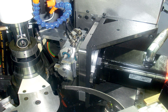

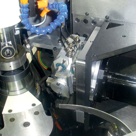

Mit einer Innovation in der Superfinish-Oberflächenfeinstbearbeitung kam Thielenhaus Technologies, Wuppertal, zur AMB: mit dem neu entwickelten Verfahren Hyperfinish, das eine Verkürzung der Bearbeitungszeiten um bis zu 35 Prozent ermöglicht. Je nach Werkstück und Aufgabe sollen sich auch bessere Qualitäten erreichen lassen. Beim Hyperfinish-Verfahren wird die konventionelle Superfinish- Oszillation des Werkzeugs mit einer hochfrequenten Radialoder Linearschwingung überlagert, die über 3600 Doppelhübe pro Minute (60 Hz) betragen kann. Durch die höheren Oszillationsfrequenzen ergibt sich ein deutlich größerer Abtrag pro Zeiteinheit, was letztlich auch Betriebskostenspart.
