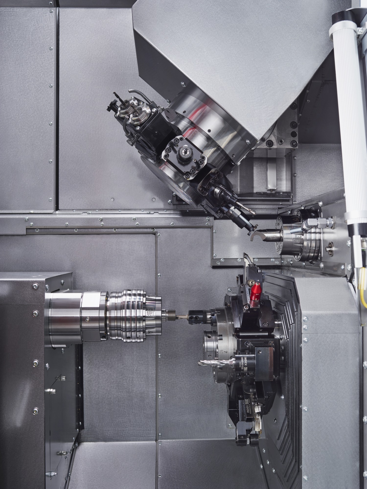

Blick in den Arbeitsraum: der neue Kurzdrehautomat Traub TNK40 ist hochproduktiv und in der Lage, auch anspruchsvolle Werkstücke präzise und wirtschaftlich zu fertigen© Index

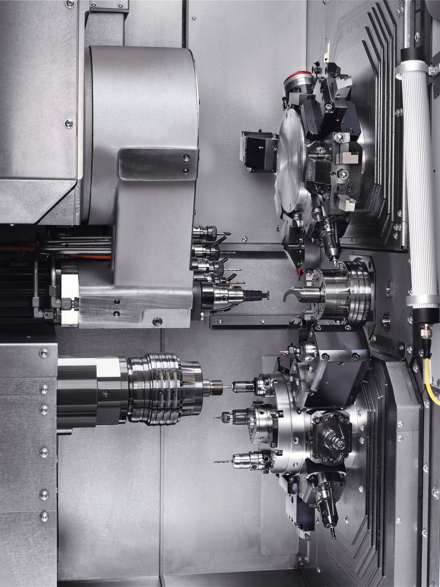

Wie die Traub Langdrehautomaten ist auch der neue Kurzdreher modular aufgebaut, so dass der Kunde zwischen drei Varianten wählen kann. Er ist als TNK40-9, TNK40-9B und TNK40-11 konfigurierbar. Während die TNK40-9 über neun Linearachsen, zwei Revolver (jeweils acht Stationen, max. 12.000 min-1, 2,0 kW), einen Rückapparat mit vier Stationen und eine autonome Gegenspindel verfügt, ist bei der TNK40-9B der obere Werkzeugrevolver mit einer ergänzenden B-Achse ausgestattet.
Die Variante TNK40-11 enthält einen zusätzlichen Frontapparat mit autonomem Kreuzschlitten in Z- und X-Achse sowie einer NC-Schwenkachse, also insgesamt elf Linearachsen. Dieser zweite obere Werkzeugträger verfügt über sechs Plätze. Drei der Werkzeugaufnahmen sind angetrieben, eine ist sogar mit einem Doppelhalter bestückbar. Für alle Ausführungen steht optional ein Rückapparat mit vier Werkzeugaufnahmen zur Verfügung, der auf dem unteren Revolver aufgebaut ist.
Der Arbeitsraum des Traub TNK40 ist kundenindividuell konfigurierbar© Index
