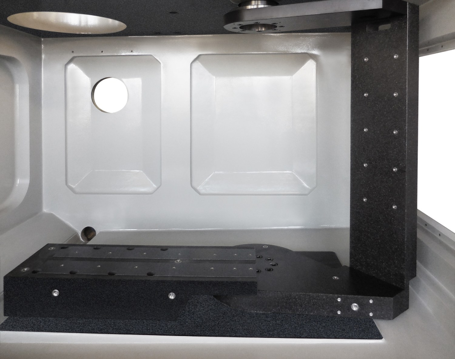

5-Achs-CNC Werkzeugschleifmaschinen sind serienmäßig mit Granitelementen ausgestattet. Diese einzigartige Granitkonstruktion ermöglicht einen in sich stabilen und höchst präzisen Maschinenbau und gewährleistet damit höchste Präzision im Werkzeug. Zwischen Granitdach und der Granitgrundplatte wird die patentierte Hawema-Kinematik aufgebaut© Hawema
Die 5-Achs-CNC Werkzeugschleifmaschinen sind serienmäßig mit Granitelementen ausgestattet. Diese einzigartige Bauweise ermöglicht einen in sich stabilen und höchst präzisen Maschinenbau. Zusammen mit der NUM-Flexium-Steuerung und der Numroto-plus-Schleifsoftware in Verbindung mit internen oder externen Ladesystemen ergibt sich ein leistungsstarkes Maschinengesamtlayout, um prozesssicher höchste und zuverlässige Qualitätswerkzeuge herzustellen und nachzuschleifen. Neben Standard- und Sonderwerkzeugen kommt besonders bei Mikrowerkzeugen die messtechnische Genauigkeit des Granitrahmenportals und den einzelnen Granitelementen in den Achsen voll zur Geltung. Während der GrindingHub zeigt Hawema Anlagenkonzeptionen, die die Herausforderungen der Zukunftsmärkte meistern. Das sind unter anderem die 5-Achs CNC Werkzeugschleifsysteme HawemaT 3000 Granit sowie der HawemaT WSA G 10.

Die HawemaT 3000 Granit mit 20 kW Hochpräzisions-Schleifspindel ist die erste Vollmineralguss-Ständerkonzeption mit integrierter Kabine in der Schleiftechnologie. Der kompakte Mineralgusskörper wird verstärkt durch Granitelemente in den Achsen X, Y und B. Dadurch wird ein geringer Wärmeübergang und hohe Steifigkeit des gesamten Maschinensystems gewährleistet. Weltweit patentiert ist die Hawema-Kinematik – aufgebaut zwischen Granitdach und der Granitgrundplatte setzt sie mit kurzen Verfahrwegen, optimalen Taktzeiten, kompakter Bauweise, modularem Aufbau, hoher Steifigkeit, höchster Präzision und hervorragenden Schleifmöglichkeiten laut Hawema neue Maßstäbe in der Branche. Das Pick-up Ladesystem ist ausgelegt zum automatischen Wechseln von zahlreichen Werkzeugen und Teilen. Die vollwertige CNC-Achse ermöglicht in Verbindung mit dem Hydrodehnspannsystem chaotisches Beladen. Optional ist u. a. ein automatischer Schleifscheibenwechsler mit sechs Plätzen integrierbar.

Die 5-Achs-CNC Werkzeugschleifmaschinen sind serienmäßig mit Granielementen ausgestattet. Diese einzigartige Granitkonstruktion ermöglicht einen in sich stabilen und höchst präzisen Maschinenbau und gewährleistet damit höchste Präzision im Werkzeug. Zwischen Granitdach und der Granitgrundplatte wird die patentierte Hawema-Kinematik aufgebaut.
