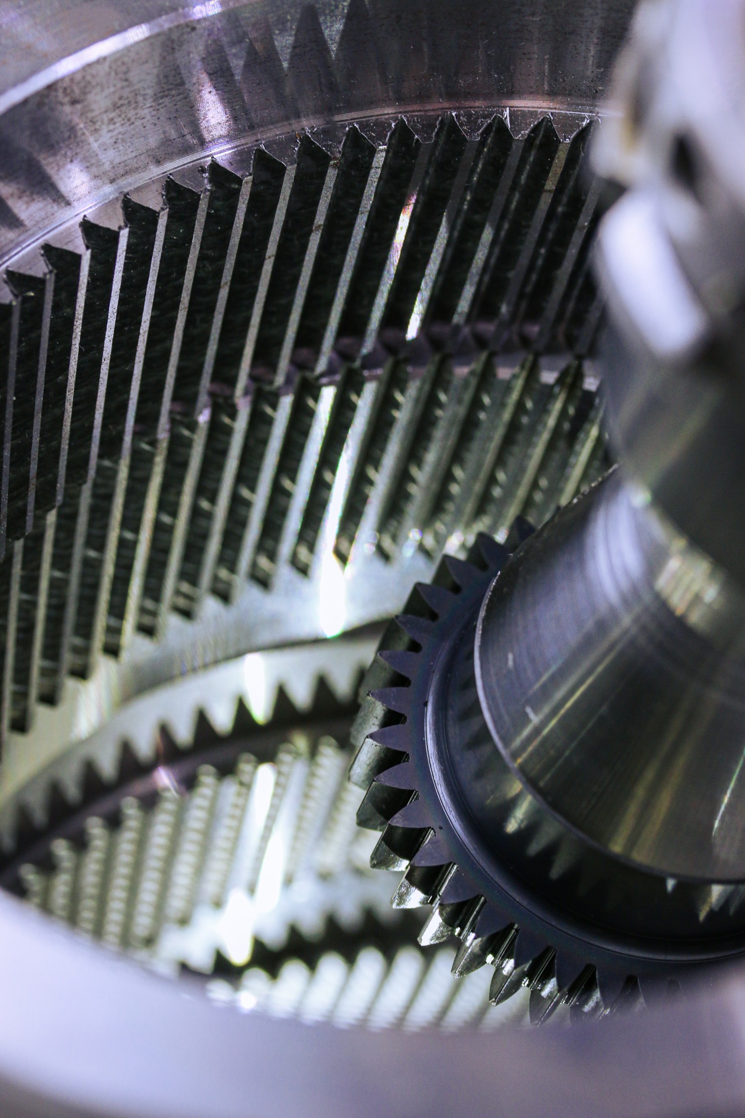

Das Wälzschälen eignet sich insbesondere für Innenverzahnungen und für außenverzahnte Werkstücke mit Störkontur© Fraunhofer IWU
