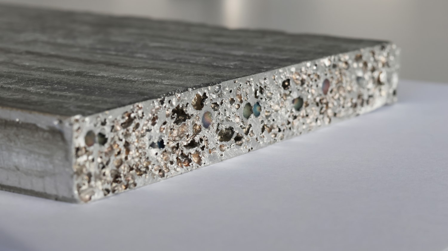

In Aluminiumschaum integrierte Hohlkugeln dämpften Schwingungen deutlich stärker als bislang eingesetzte Materialverbünde. Die Herstellung der Hohlkugeln ist aber derzeit noch sehr kostenintensiv© Fraunhofer IWU
HoverLight ist ein Verbund aus Metallschaum und Hohlkugeln und kann als Kern von Sandwiches fungieren. Durch das Sandwichprinzip ergibt sich eine erhebliche Gewichtsreduzierung, der HoverLight-Kern ist Garant für eine hohe Dämpfung: Der Aluminiumschaum mit den integrierten Hohlkugeln dämpft Schwingungen deutlich stärker als bislang eingesetzte Materialverbünde. Dies führt zu einer höheren Präzision in der Bearbeitung und einer längeren Lebensdauer der Maschine. Mit der Sandwichbauweise sind zudem erhebliche Gewichtseinsparungen möglich – das erlaubt eine höhere Dynamik der Bearbeitungsprozesse. Dabei kann HoverLight an die spezifischen Anforderungen verschiedener Anwendungen angepasst werden.

Der Werkstoffverbund HoverLight hat einen Kern aus Aluminium-Schaum und darin eingeschäumten Hohlkugeln (im Schnittbild als runde Öffnungen sichtbar). Die kombinierten Dämpfungseffekte von Schaum und partikelgefüllten Hohlkugeln sind mit denen von Magnesium vergleichbar© Fraunhofer IWU

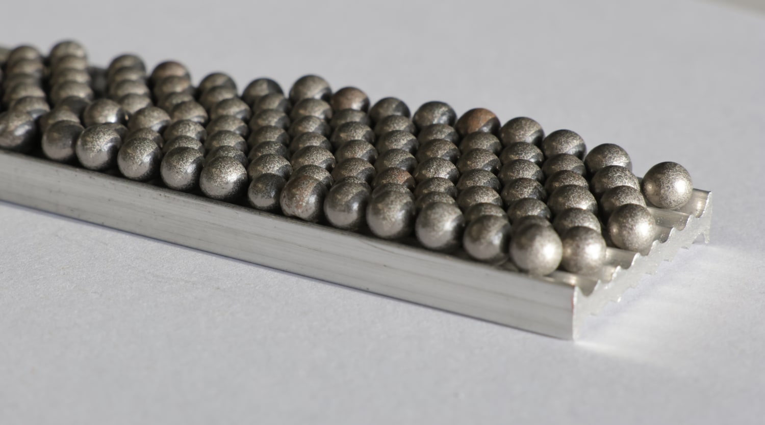

Partikelgefüllte Hohlkugeln auf schäumbarem Aluminium© Fraunhofer IWU
Ein vielversprechender Ansatz ist, anstelle von Hohlkugeln auf einfacher und damit preiswerter herzustellende metallische Blister zu setzen – ähnlich denen in Medikamentenverpackungen. Das Fraunhofer-Team ist zuversichtlich, damit schon in wenigen Jahren deutliche Kostenfortschritte erzielen zu können.
