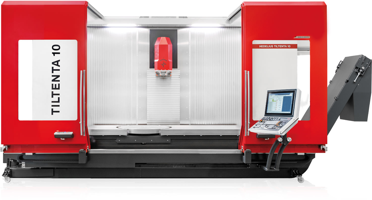

Überall, wo im Maschinen- und Werkzeugbau eine gemischte Fertigung von kubischen 5-Achs-Werkstücken einerseits sowie von Wellen, Platten oder größeren Schweißbaugruppen andererseits den Alltag bestimmt, überzeugt das Langbettbearbeitungszentrum ‘Tiltenta 10-2600‘. Mit großzügigen Verfahrwegen von 2.600 × 1.000 × 1.000 mm (X/Y/Z), einer stufenlos schwenkbaren Hauptspindel und einem integrierten Schwerlastrundtisch mit 1.450 mm Störkreisdurchmesser für Werkstücke bis 2.200 kg bietet allein das Bearbeitungszentrum – ohne Automation – eine enorme Flexibilität. Die serienmäßige Ausstattung mit dem Doppelkontakt-Spindelsystem SK50 Big Plus (optional: HSK A100) sorgt für exzellente Oberflächengüte und Wiederholgenauigkeit.
Die ‘Tiltenta 10-2600‘ ist ideal für eine gemischte Fertigung von kubischen 5-Achs-Werkstücken einerseits sowie von Wellen, Platten oder größeren Schweißbaugruppen andererseits© Hedelius

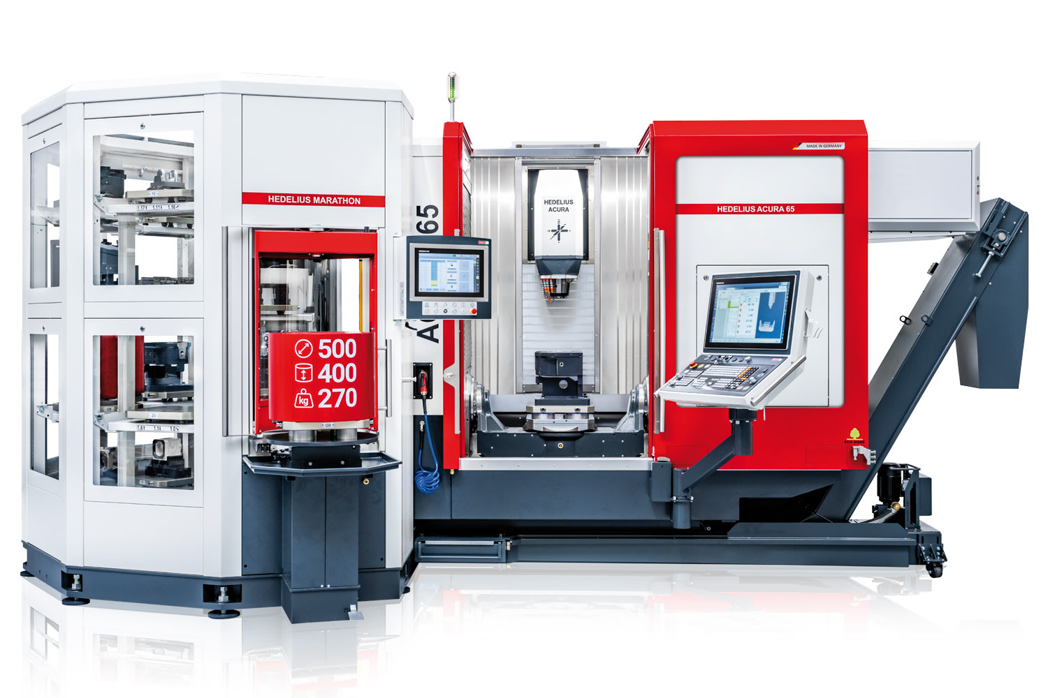

Für die automatisierte Kleinserienfertigung bei begrenztem Platzangebot bietet Hedelius die Kombination aus dem kompakten 5-Achs-Bearbeitungszentrum ‘Acura 65‘ und der ‘Marathon SR422‘-Palettenautomation. Mit Verfahrwegen von 700 × 650 × 600 mm (X/Y/Z), 22 Paletten à 400 × 400 mm sowie einem durchdachten Spann- und Bedienkonzept lässt sich das System problemlos in bestehende Fertigungsumgebungen integrieren. Die Ein-/Auslagerstation ist optimal für die Kranbeladung ausgelegt, während der Arbeitsraum jederzeit zugänglich bleibt – perfekt für Rüstvorgänge, das Einfahren neuer Bauteile und Qualitätssicherung.
Für die automatisierte Kleinserienfertigung bei begrenztem Platzangebot bietet Hedelius die Kombination aus dem kompakten 5-Achs-Bearbeitungszentrum ‘Acura 65‘ und der ‘Marathon SR422‘-Palettenautomation© Hedelius
