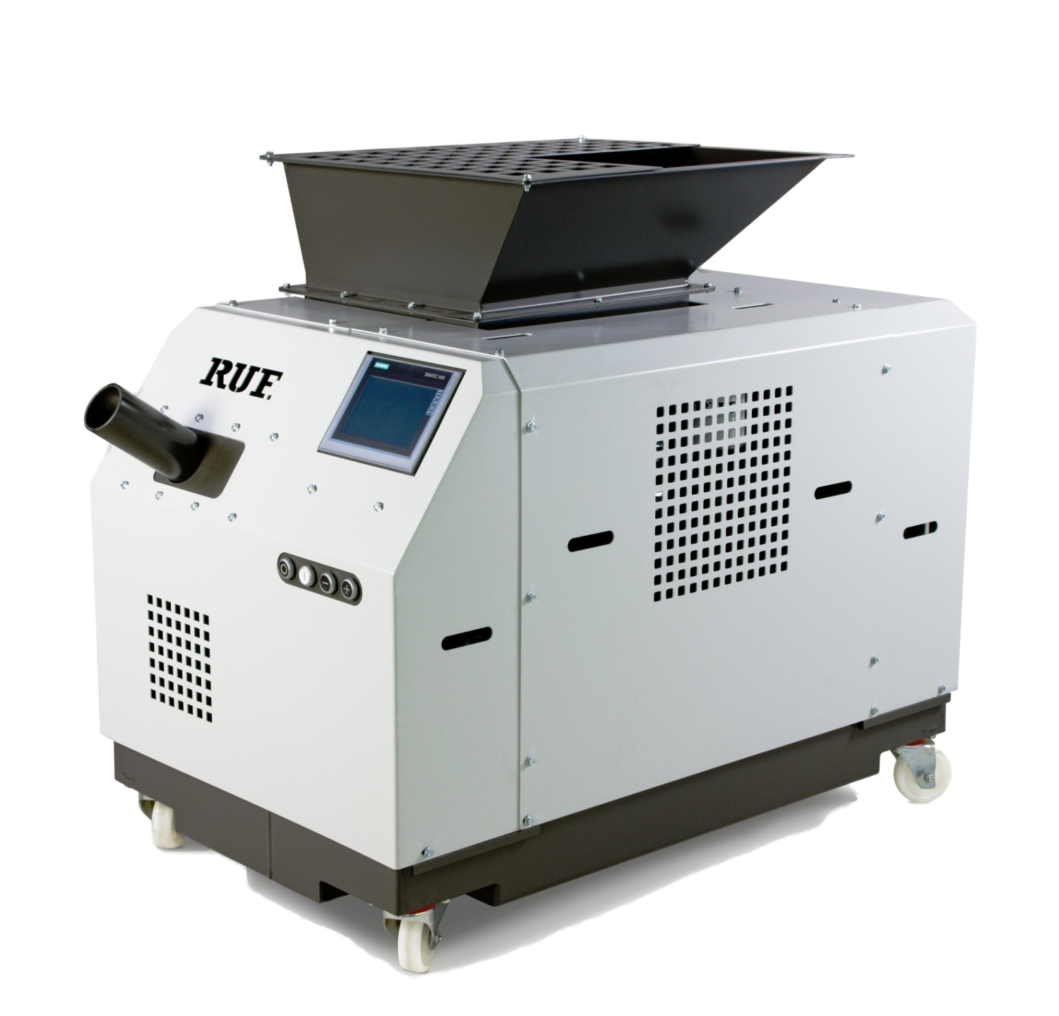

Dementsprechend präsentiert die Ruf Maschinenbau GmbH & Co. KG, Zaisertshofen, in Halle 6 / Stand 6H05 mit einer Formika und einer Ruf 15 beispielhaft zwei hydraulische Brikettieranlagen, die Aluspäne zu kompakten Briketts pressen. Auf diese Weise lässt sich beim Einschmelzen des wertvollen Rohstoffs eine maximale Ausbeute erreichen. Die beiden Ruf Maschinen stehen stellvertretend für eine breite Palette von Brikettieranlagen, die das innovative Unternehmen im Angebot hat.
Das Funktionsprinzip und hohe Verarbeitungsqualität vereinen alle hydraulischen Metallpressen von Ruf. Unterschiede sind in puncto Optik und Zielgruppe auszumachen. So ist etwa die preisgünstige und kompakte Formika für Einsätze ausgelegt, bei denen kleinere Mengen Aluminiumspäne anfallen. Heißt: Sie schafft mit einem spezifischen Pressdruck von 1300 kg/cm2 einen Alu-Durchsatz von etwa 40 kg/Std. Die ausgebrachten runden Briketts haben einen Durchmesser von 60 Millimetern.
Die preisgünstige und kompakte Formika ist für Einsätze ausgelegt, bei denen kleinere Mengen Aluminiumspäne anfallen© Ruf
Mit der Ruf 15 bekommen die Messebesucher das 15 kW-starke Beispiel einer Baureihe zu sehen, die mit der Ruf 7,5 (7,5 kW), Ruf 11 (11 kW) und Ruf 22 (22 kW) noch drei weitere Maschinen umfasst. Sie sind für mittlere bis große Spänemengen konzipiert. Die ausgestellte Brikettierpresse Ruf 15/1700/150×60 erreicht je nach Beschaffenheit der Alu-Späne eine Durchsatzleistung von circa 400 bis 500 kg/Std. Dabei lassen sich die Anlagen dieser Baureihe abhängig von dem zu verpressenden Material stets so konfigurieren, dass der nötige Pressdruck und gleichzeitig die bestmögliche Durchsatzleistung erreicht wird.
