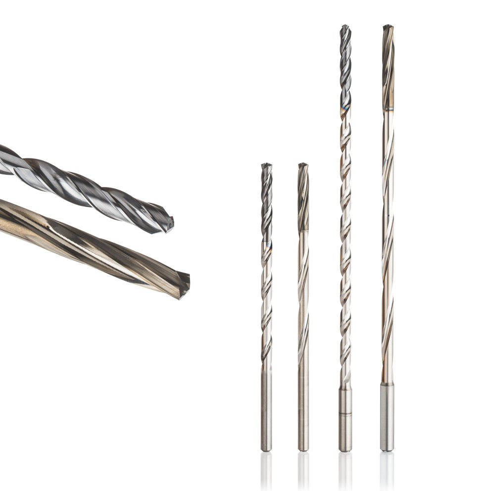

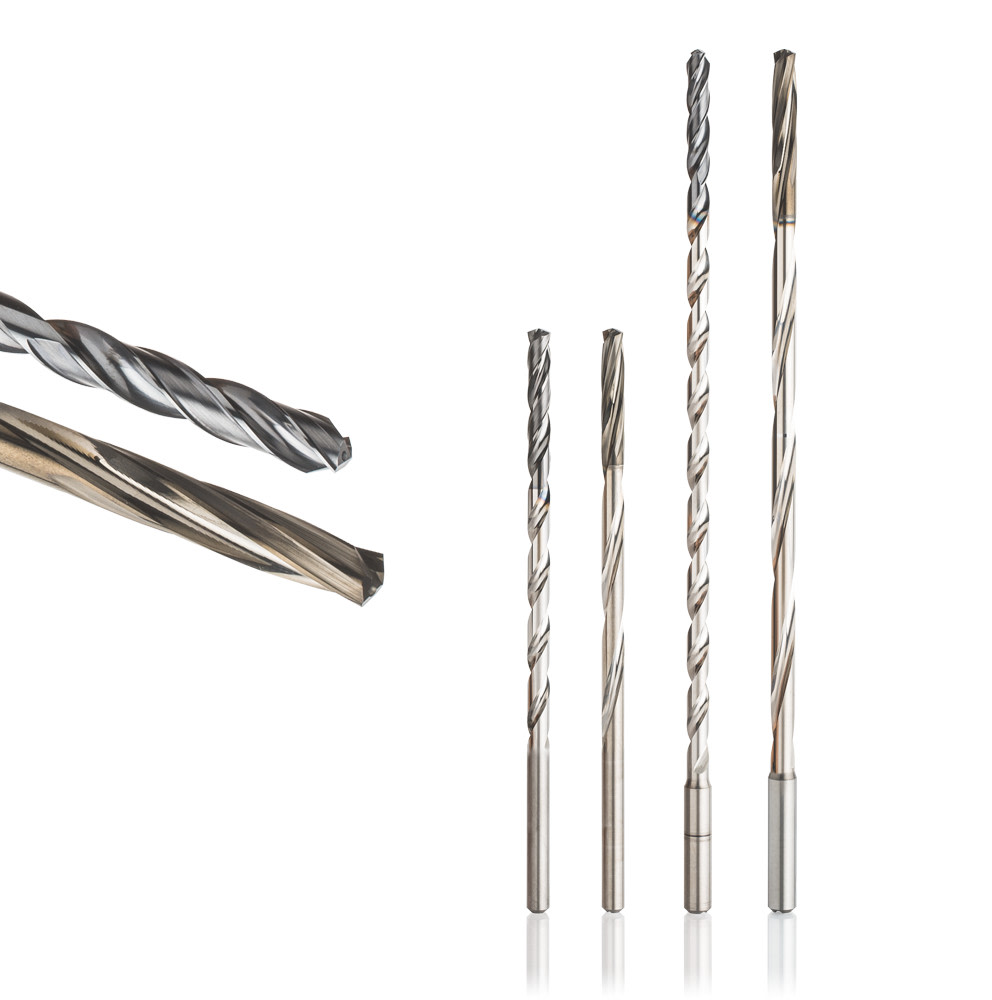

Die Tieflochbohrer der WTX-Reihe eignen sich laut WNT für besonders tiefe Bohrungen. Die für Stahl und Gusseisen geeignete Ausführung WTX UNI soll Bohrtiefen bis 50×D erzielen, die Ausführung für Aluminium WTX ALU erreicht 30×D.
Beide Bohrer haben einen Spitzenwinkel von 135° und eine gerade Hauptschneide für eine niedrige Schnittkraft. Die Spiralnut und Führungsfasen sollen eine gute Fluchtungsgenauigkeit in der Toleranzklasse h7 ermöglichen.
Der Produktivitätszuwachs ist auf eine verlängerte Standzeit und die erhöhte Vorschubgeschwindigkeit zurückzuführen. Da die Bohrung in einem Zug gesetzt werden kann, entfallen Unterbrechungen zur Abfuhr der Späne.
Das Sortiment deckt Durchmesser von 2 bis 12 mm ab.
