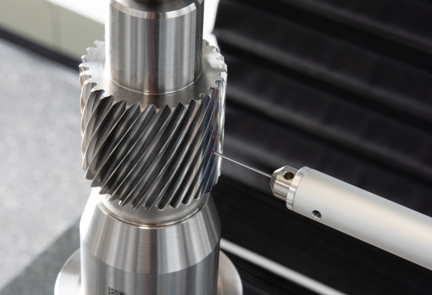

Messen einer verzahnten Welle für E-Mobilität© Kapp Niles
Trotz kompaktem Design gewährleisten großzügige Verfahrbereiche für jedes Profil eine tangentiale Wälzbewegung zum Grundkreis. Je nach Anforderung können unterschiedliche scannende Tastsysteme eingesetzt werden. Der Schaltschrank ist frei aufstellbar.
