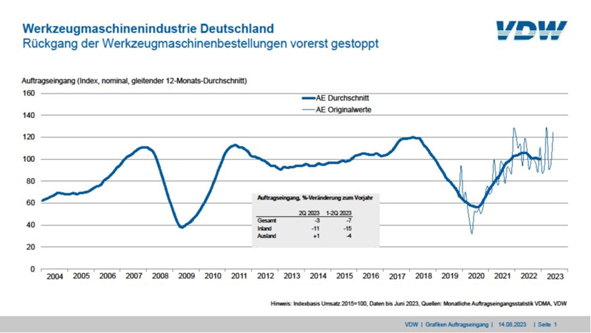

Im zweiten Quartal 2023 sank der Auftragseingang der deutschen Werkzeugmaschinenindustrie im Vergleich zum Vorjahreszeitraum nominal um drei Prozent. Dabei notierten die Bestellungen aus dem Inland elf Prozent unter Vorjahr, die Auslandsorders stiegen um ein Prozent. Im ersten Halbjahr fiel der Auftragseingang insgesamt um sieben Prozent. Die Inlandsbestellungen liegen 15 Prozent unter Vorjahr, die Auslandsbestellungen vier Prozent. Real bedeutet das ein Bestellminus von 13 Prozent.
„Die Bestellungen sind zum Abschluss des zweiten Quartals abermals überraschend gestiegen, ähnlich wie im März“, berichtet Dr. Wilfried Schäfer, Geschäftsführer des VDW (Verein Deutscher Werkzeugmaschinenfabriken), Frankfurt am Main. Die Impulse kamen im zweiten Quartal aus den Euroländern. Auch verteilt sich der Bestellzuwachs am Ende des zweiten Quartals sowohl auf die Zerspanung wie auch die Umformung. „Aus Erfahrung wissen wir natürlich, dass ein Monatsergebnis keine Trendwende signalisiert“, sagt Schäfer weiter. Vielmehr basierten die Schwankungen auf dem Projektgeschäft, vor allem in der Umformtechnik. Außerdem stützen Bestellungen aus Wachstumsbranchen wie E-Mobility, Windkraft, aber auch Aerospace und Rüstung den Auftragseingang. Das Standardmaschinengeschäft hingegen läuft eher schwächer, denn kleine und mittelständische Kunden sind verunsichert und schieben ihre Investitionen auf. Schwierig wird es mit kreditfinanzierten Maschinenkäufen aufgrund der gestiegenen Zinsen.
Auftragseingang in der deutschen Werkzeugmaschinenindustrie© VDW
