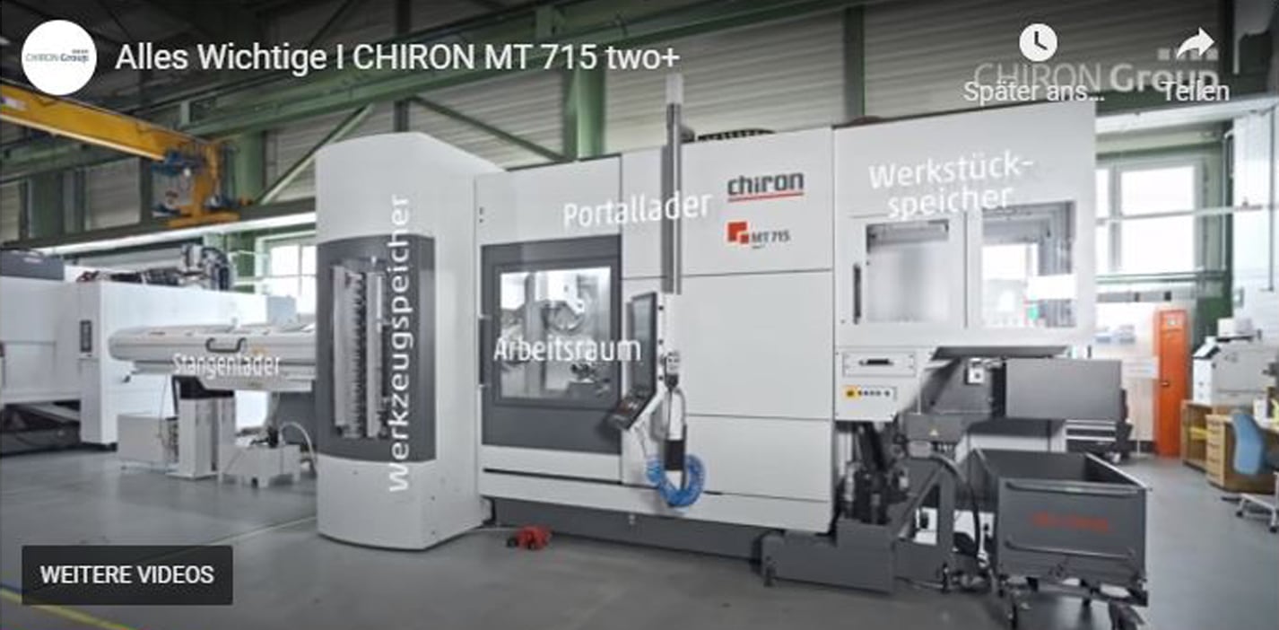

Auch bei der Komplettbearbeitung auf Fräsdrehmaschinen von der Stange oder vom Profil wurde eine Lücke geschlossen, so Dr. Eppler: »Größere Bauteile und massive Zerspanprozesse sind die anerkannte Stärke von Stama, wo wir auf Basis der MT733-Baureihe bereits die Königsdisziplin hinsichtlich technisch lösbarer Anforderungen beherrschen. Die Millturn-Modelle der Baureihe 08 von Chiron waren hingegen auf kleine und filigrane Präzisionsteile ausgerichtet. Die Lücke dazwischen schließt nun unsere zweite Weltneuheit MT 715 two+.« (siehe Infokasten)
Wie Eppler berichtet, lautete die erfreuliche Rückmeldung eines Testkunden zur neuen Maschine: »6-Seiten-Komplettbearbeitung fertiggedacht!«
Ein erster digitaler Blick auf die neue Fräsdreh-Baureihe MT 715 für mittelgroße komplexe Bauteile: die Chiron MT 715 two+ für die sechsseitige Komplettbearbeitung mit integrierter Automation© Chiron/Hanser

Die neue MT 715 two+
Die neue Baureihe 715 kombiniert Schnelligkeit und Präzision beim Komplettbearbeiten von der Stange, Profil oder Futter mit integriertem Automationskonzept. Das Fräsdrehzentrum verfügt über eine Drehspindel mit zusätzlicher Gegenspindel und zwei Arbeitsräume für flexibles, hochproduktives Fertigen von Bauteilen für die Branchen Medizintechnik, Luft- und Raumfahrt, Energiewirtschaft, Automobil- und Nutzfahrzeugindustrie.
Einige wichtige technische Daten:
Verfahrwege in X/Y/Z: 1.050/210/480 mm
Spindelkennwerte: 26,5 kW, 20.000 min-1, 120 Nm
Achsbeschleunigungen: 10 m/s2
Eilgänge in X/Y/Z: 60/40/60 m/min
Schwenkbereich Frässpindel: ±110°
Werkzeuganzahl max.: 128 (HSK-A63 oder HSK-T63)
Drehlänge max.: 1.000 mm
Drehdurchmesser max. 400 mm
Spindeldurchlass: 65 mm
