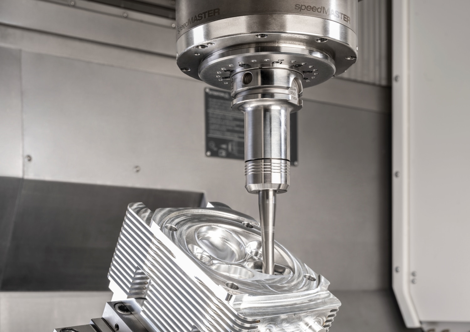

Bearbeitung eines Motorblocks auf der DMU 75 monoBlock mit PH-Cell-300-Automation© DMG Mori

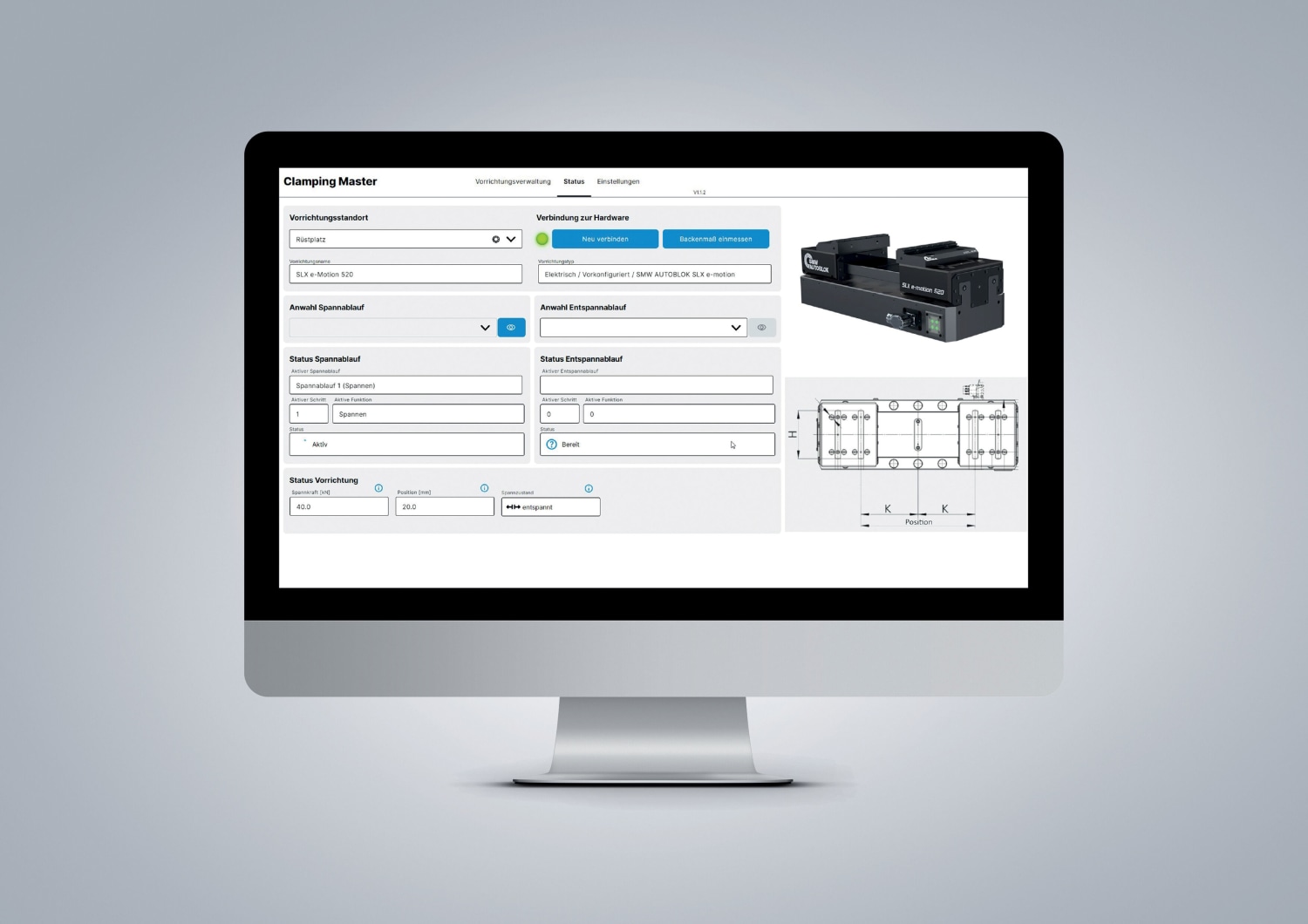

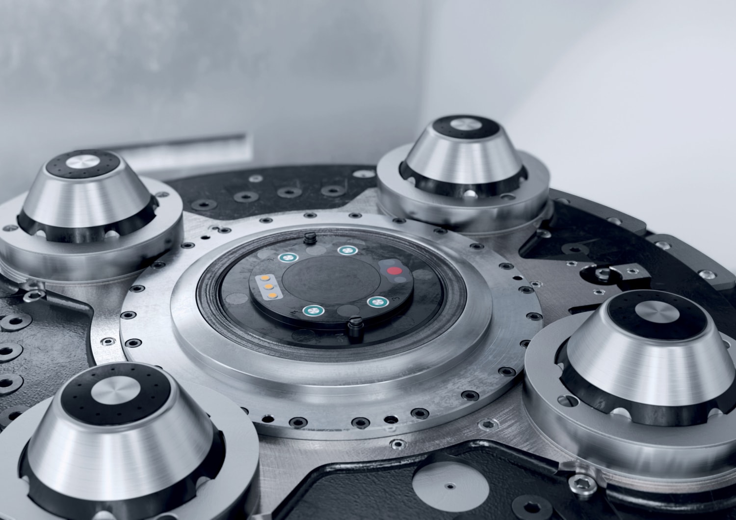

Für die 24/7-Produktion und die Erhöhung der Spindellaufzeiten präsentiert DMG Mori die komplette ‘PH Cell‘-Baureihe für Palettenhandling von 300 bis 2000 kg Transfergewicht sowie den ‘PH Cell Twin‘ für die Verkettung von zwei Maschinen. Das neue ‘e-Pallet‘-System revolutioniert den klassischen Maschinentisch, ermöglicht den Einsatz von smarten Spannmitteln und nutzt intelligente Software. Außerdem steigert es die Flexibilität und optimiert Prozesse. Die intuitive Bedienung wird durch den ‘Clamping Master‘ komplettiert.

Die ‘e-Pallet‘ verfügt über eine smarte Schnittstelle zur Ansteuerung von elektrischen und hydraulischen Vorrichtungen© DMG Mori

Der ‘Clamping Master‘ unterstützt die intuitive Bedienung© DMG Mori
