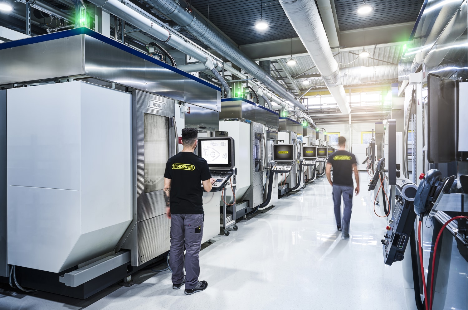

Die nun ausgezeichnete Industrie-4.0-Strategie von Horn praktiziert der Präzisionswerkzeug-Spezialist unter anderem in seiner modern ausgestatteten, leistungsfähigen Schleiferei© Horn/Sauermann

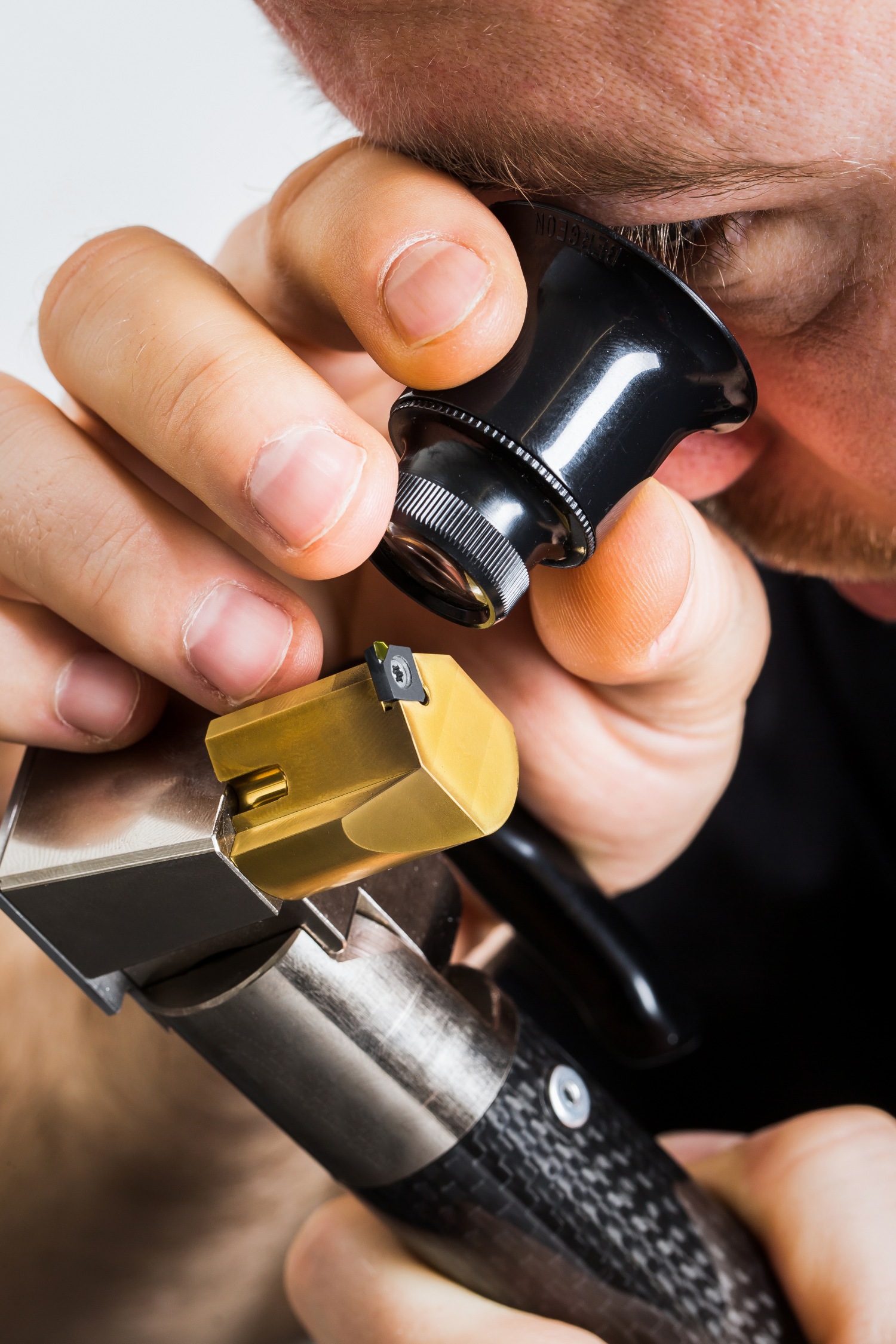

Nachschleifservice: MKD-Schneiden lassen sich mehrmals nachpolieren© Horn/Sauermann

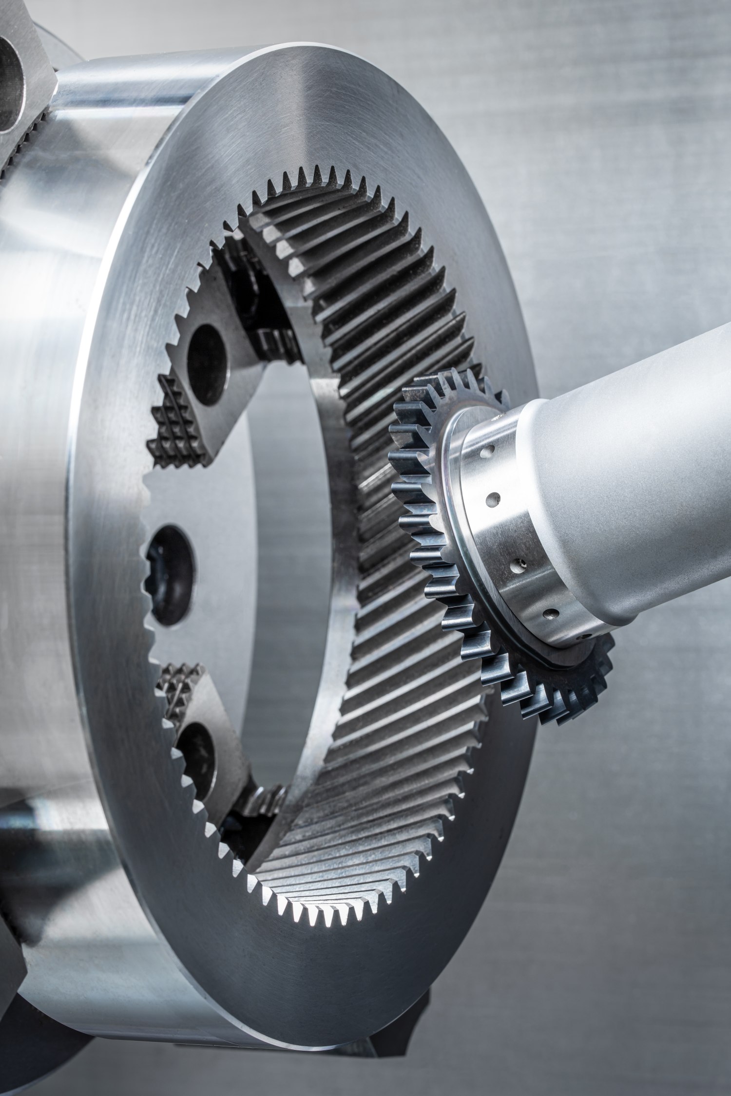

Auch kostenintensive Werkzeugsysteme für Wälzschälräder lassen sich mehrmals nachschleifen© Horn/Sauermann
