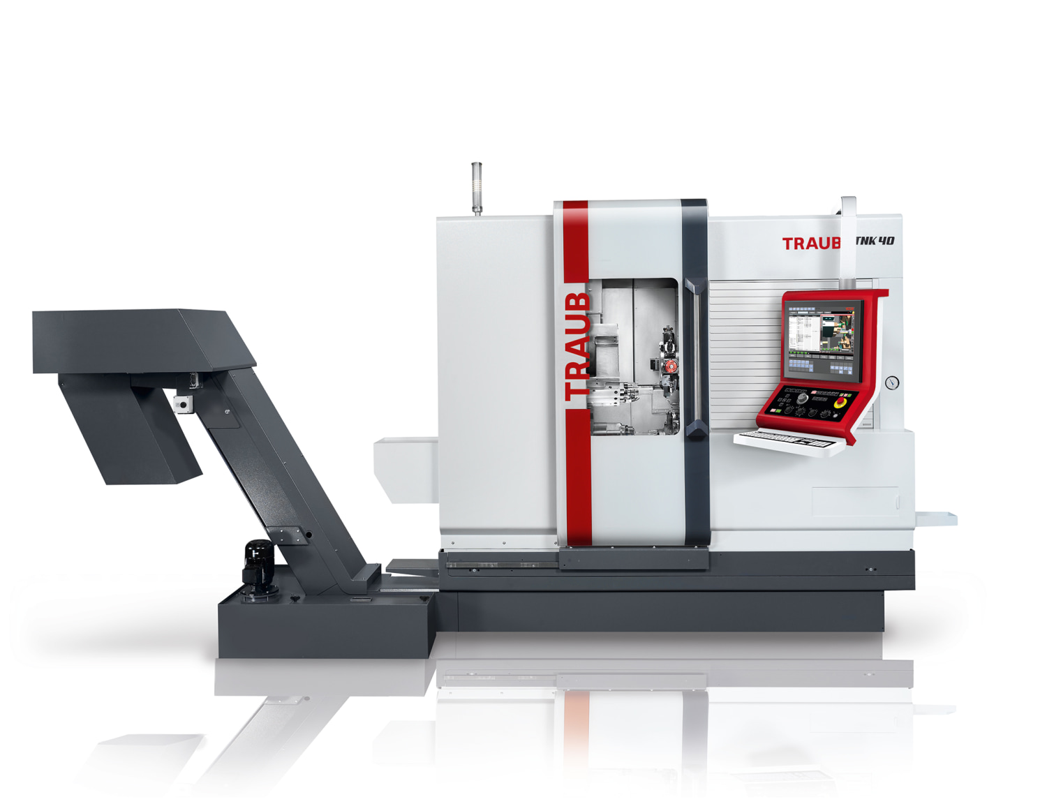

Erstmals zu sehen ist der neue Traub-Produktionsdrehautomat ‘TNK40‘, ein reiner Kurzdreher, der auf Basis des Lang-Kurzdrehautommaten ‘Traub TNL32 compact‘ entwickelt wurde. Statt des verfahrbaren Spindelstocks fürs Langdrehen besitzt die TNK40 einen festen Spindelstock mit 40 mm Durchlass. Durch die vibrationsarme und einfache Stangenzuführung (z. B. über einen Kurzlader) erreicht die Maschine eine höhere Gesamtsteifigkeit als die Langdrehausführung, was sich in gesteigerter Dynamik und Bauteilqualität bemerkbar macht. Die Traub TNK40 gibt es in den Varianten 9, 9B und 11, je nach Anzahl der linearen Achsen und Ausstattung mit B-Achse.

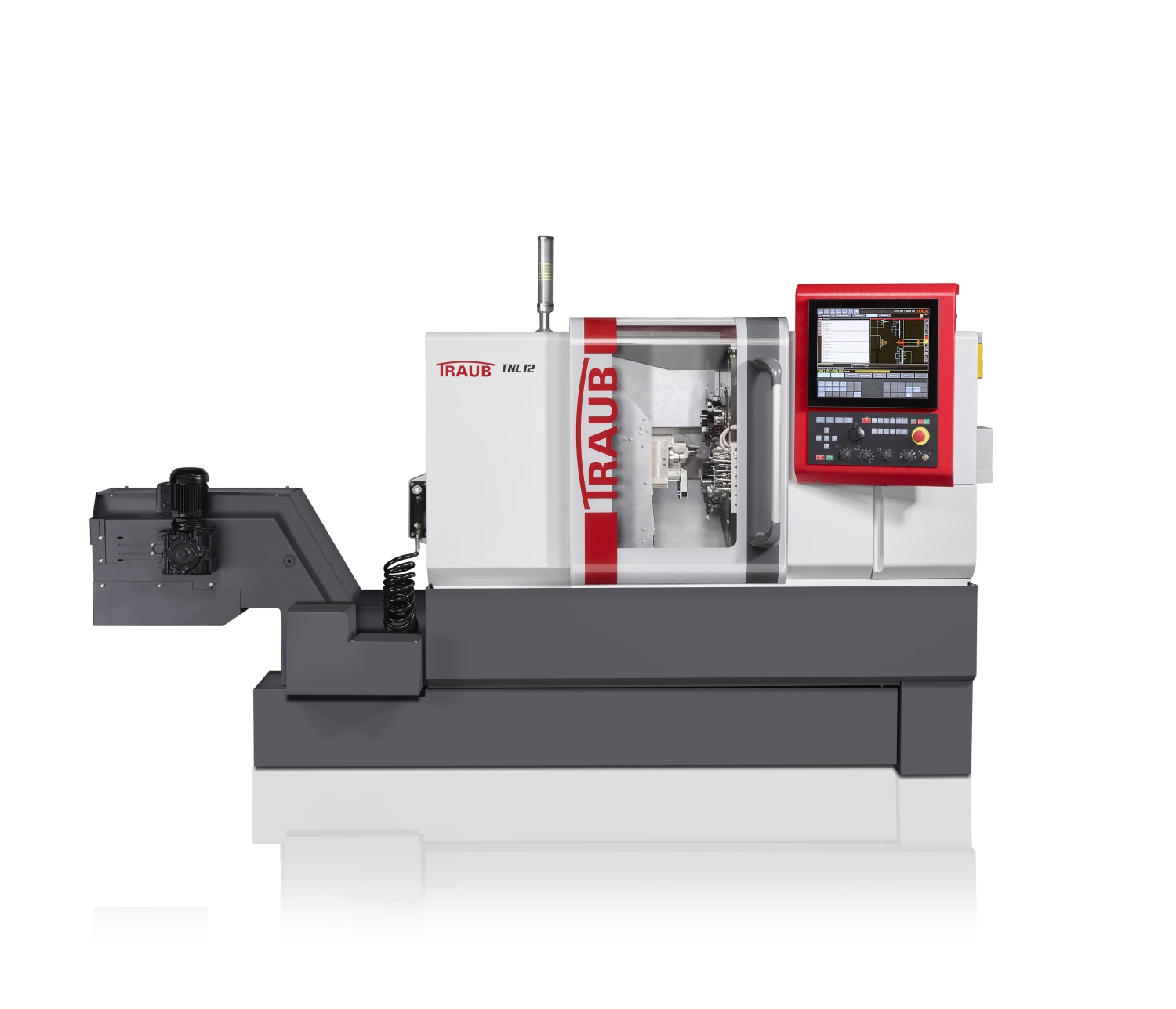

Ebenfalls brandneu ist der Lang-Kurzdrehautomat ‘TNL12 lean‘. Diese kostengünstige Einstiegsvariante ist mit nur einem Revolver und einer Rückseiteneinheit konfiguriert. Die angetriebene Führungsbuchse ist einstell-, aber nicht programmierbar. Optionale Erweiterungen sind natürlich weiterhin möglich.

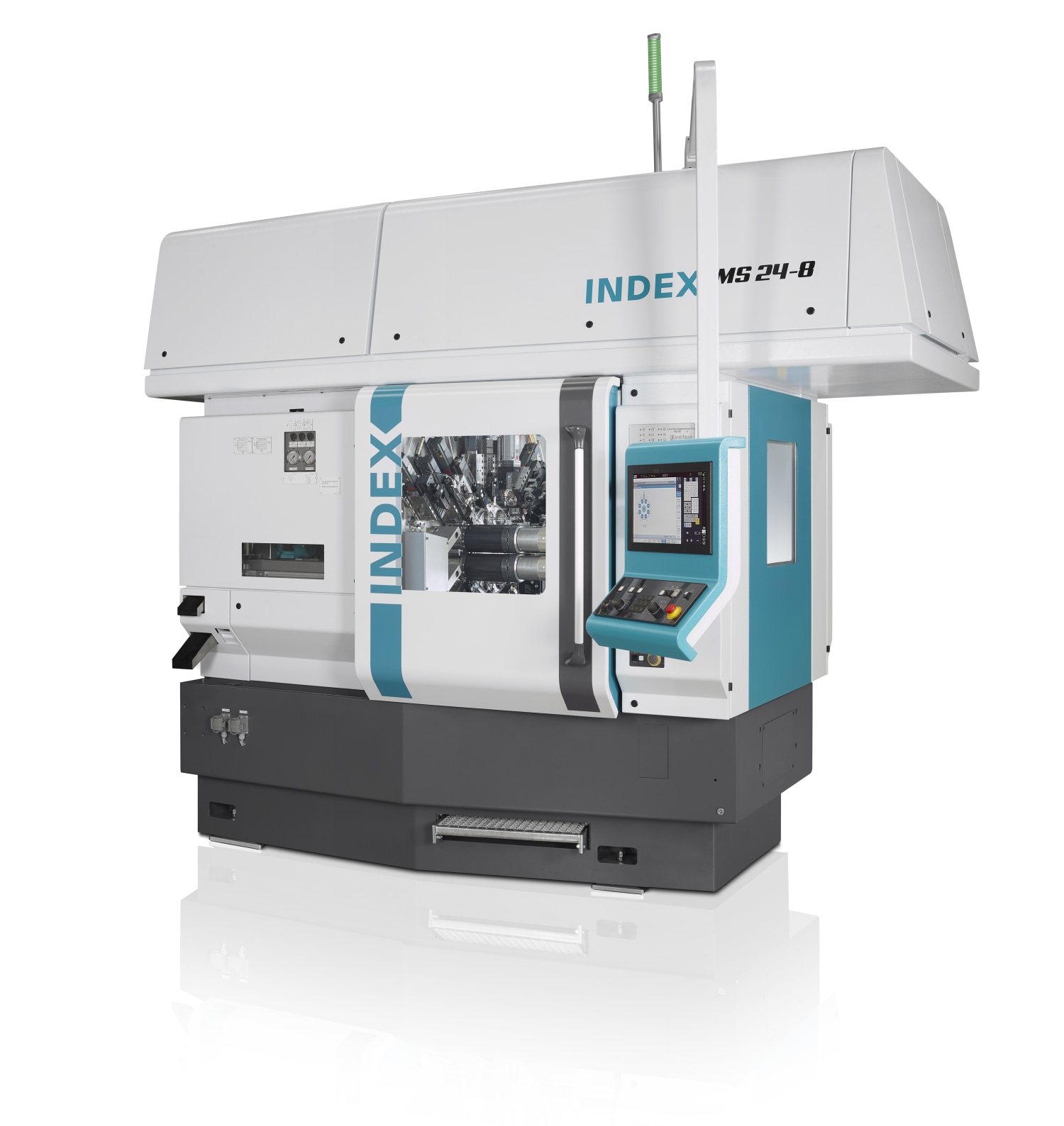

Eine weitere Neuheit steht für besonders hohe Produktivität sowie kurze Takt- und Rüstzeiten: Mit seinen acht Spindeln verspricht der kompakt gebaute CNC-Mehrspindeldrehautomat ‘Index MS24-8‘ – ausgestattet mit dem Stangenlademagazin ‘MBL‘ – neue Effizienzrekorde. Dank zahlreicher Features und Softwaretools lässt sich dieser Mehrspindler schnell umrüsten und eignet sich unter anderem auch für die Zerspanung neuer Materialstandards wie zum Beispiel von bleifreiem Messing.
Erstmals zu sehen auf dem Open House ist der neue Traub-Produktionsdrehautomat ‘TNK40‘, ein reiner Kurzdreher, der laut Hersteller seine besonders hohe Gesamtsteifigkeit in noch höhere Dynamik und Bauteilqualität ummünzt© Index-Werke

Ebenfalls brandneu und live mit dabei: Die ‘Lean‘-Variante des Lang-Kurzdrehautomat ‘TNL12‘ für Einsteiger© Index-Werke

Der Hersteller stellt seinen Kunden neue Effizienzrekorde in Aussicht mit dem neuen, kompakt gebauten CNC-Mehrspindeldrehautomaten ‘Index MS24-8‘, ausgestattet mit dem Stangenlademagazin ‘MBL‘© Index-Werke
