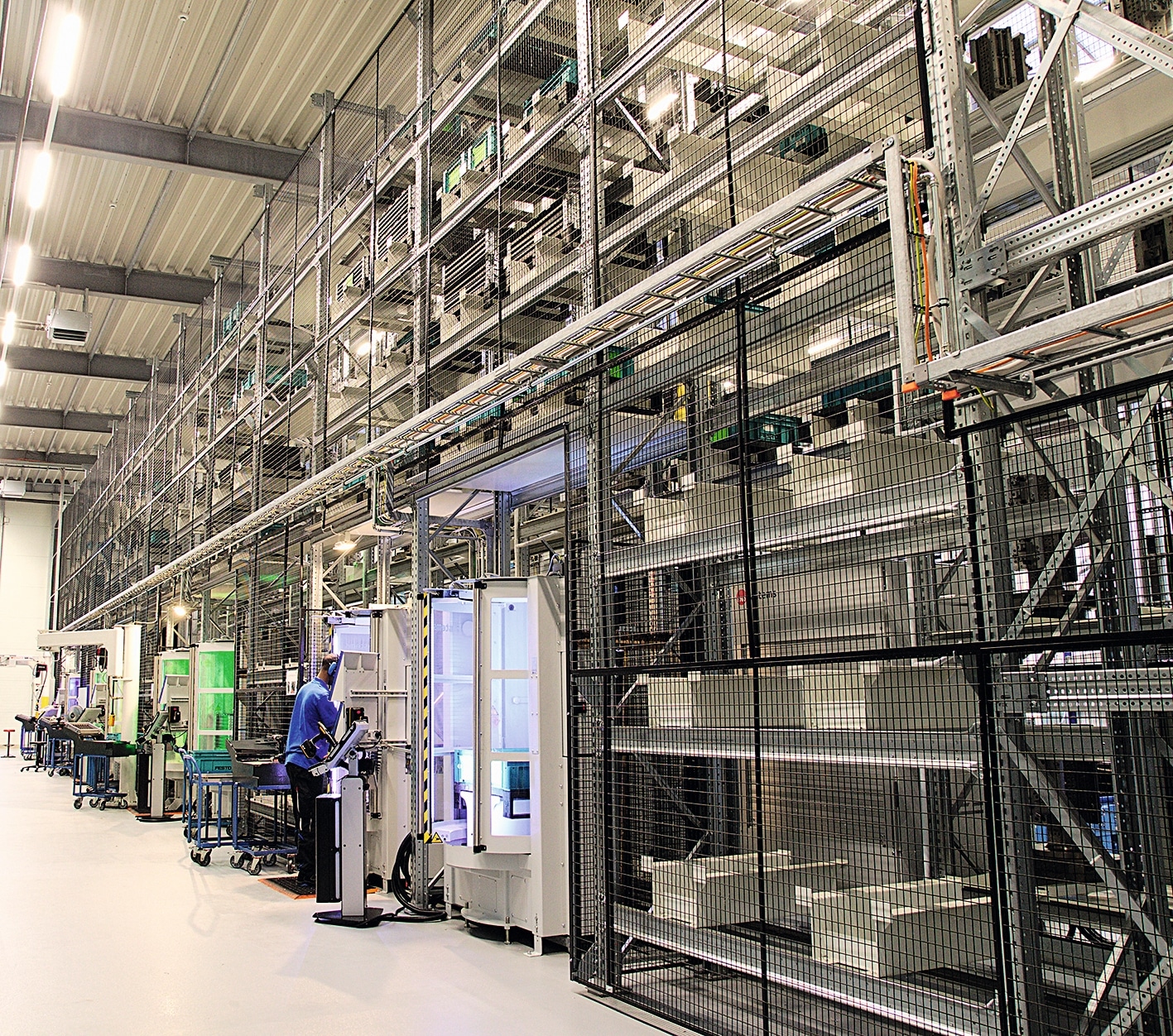

Flexible Fertigungssysteme (FFS) werden als komplexe Automatisierung von der MMS gesteuert. Die Software kann die Produktion automatisch für bis zu 96 Stunden im Voraus planen © Fastems

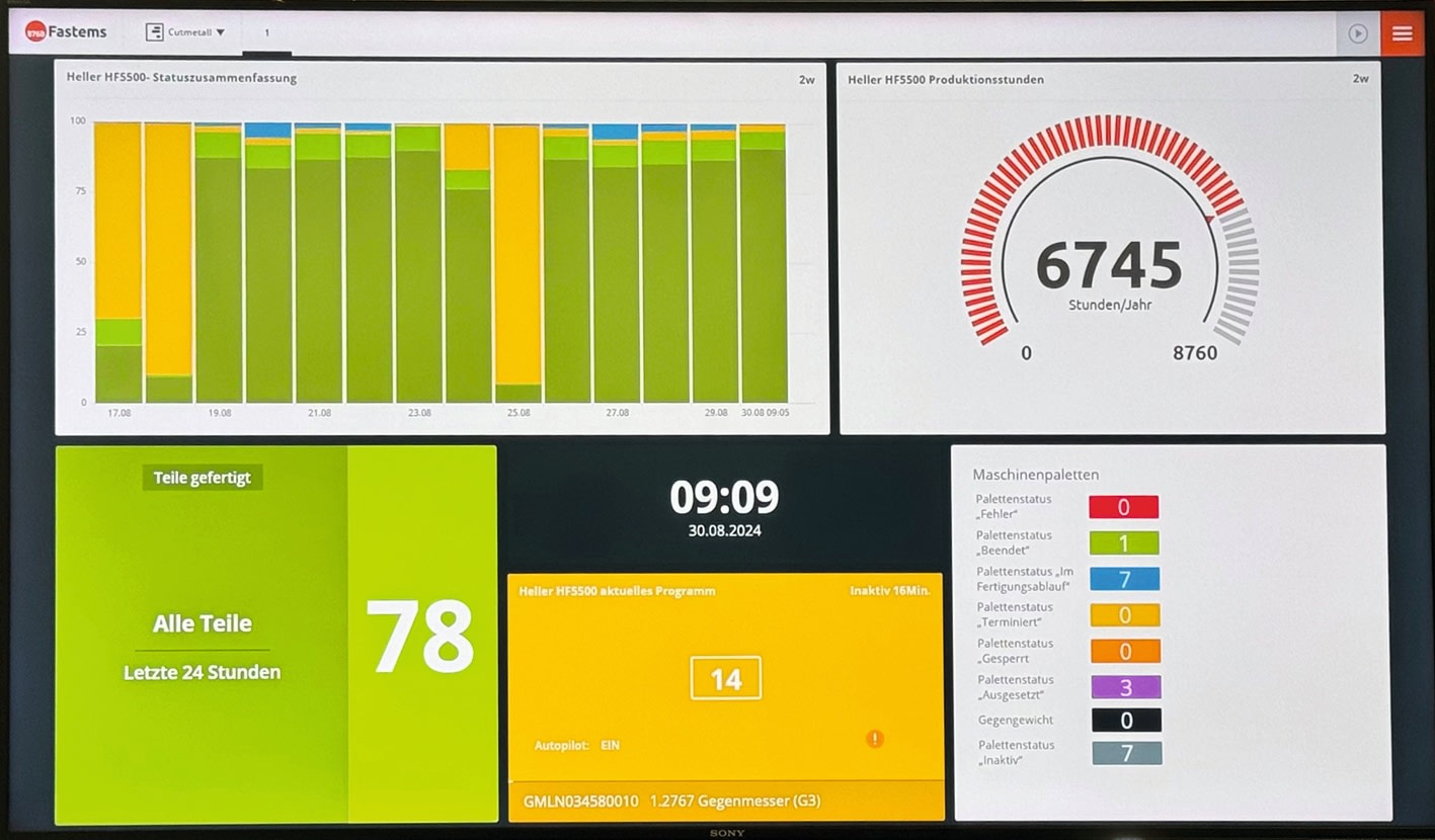

Produktivität und Auslastung auf einen Blick: Das Dashboard der MMS für einen ‘Flexible Pallet Tower’ (FPT) von Fastems zur Automatisierung einer Werkzeugmaschine © Cutmetall Recycling Tools Germany

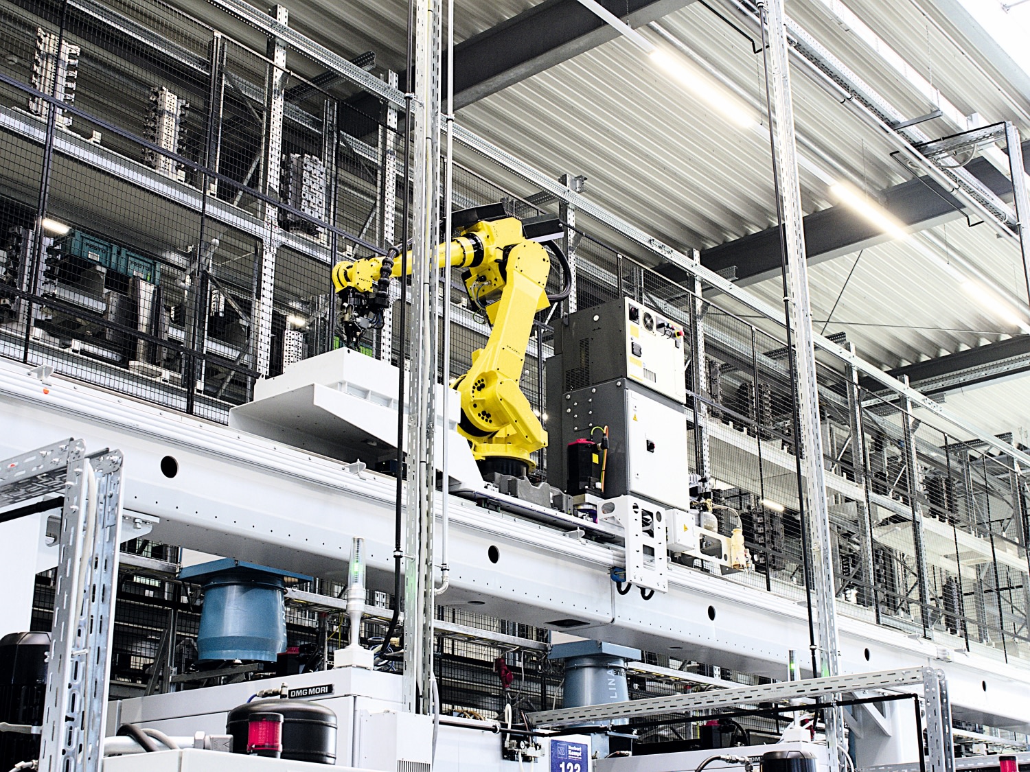

Portalroboter versorgen mehrere CNC-Maschinen mit Werkzeugen. Die MMS übernimmt auch die Werkzeugverwaltung und Prüfung der Werkzeugstandzeiten © Fastems

Petermann: Das Dashboard der MMS wird für viele zur bevorzugten Informationsquelle, noch vor dem Blick in den Maschinenraum. Noch wichtiger ist, dass die MMS einen Entscheidungsrahmen vorgibt, der dem Benutzer Spielraum zum Handeln lässt, was für die Akzeptanz bei Mitarbeitenden unabdingbar ist. Ich habe selbst schon beobachtet, wie dies das Interesse und die Motivation etwa beim Maschinenbediener weckt, der Ursache auf die Spur zu kommen. Insofern beflügelt die MMS jeden Benutzer, selbstständig zielgeleitete Maßnahmen zu ergreifen - oder immerhin mit den Prozessbeteiligten in den Austausch zu gehen.
