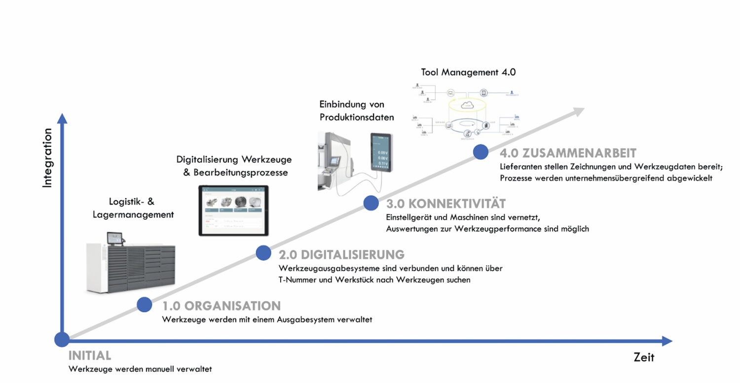

Kreller: Indem man noch stärker auf ihre Bedürfnisse eingeht. Wir räumen diesem Thema eine hohe Priorität ein. Seit c-Com 2017 erstmals vorgestellt wurde, haben wir das Angebot den Bedarfsprofilen unserer Kunden immer gezielter angepasst. So bieten wir aktuell beim digitalen Toolmanagement eine Standardlösung an, die bei hoher Kostenstringenz Durchgängigkeit von der Schneide über den Werkzeughalter, das Einstellgerät und das Ausgabesystem bis zum PPS-System und schließlich der Cloud sicherstellt. Neue Features wie der digitale Shopfloor kamen hinzu, bei dem der Endkunde in seinem Shopfloor-Management die relevanten Daten ad hoc abrufen und verwerten sowie Rückfragen stellen kann. Das dürfte auch für kleinere Unternehmen interessant sein. Außerdem haben wir unsere Reportinglösungen gemäß dem Kundenbedarf optimiert.
In dieser Roadmap spiegelt sich die Bandbreite wider, in der Mapal kundenindividuelle Lösungen gestaltet. Sie reichen vom einfachen Ausgabeschrank bis zum Toolmanagement-System 4.0 mit Anbindung an die Cloud© Mapal
