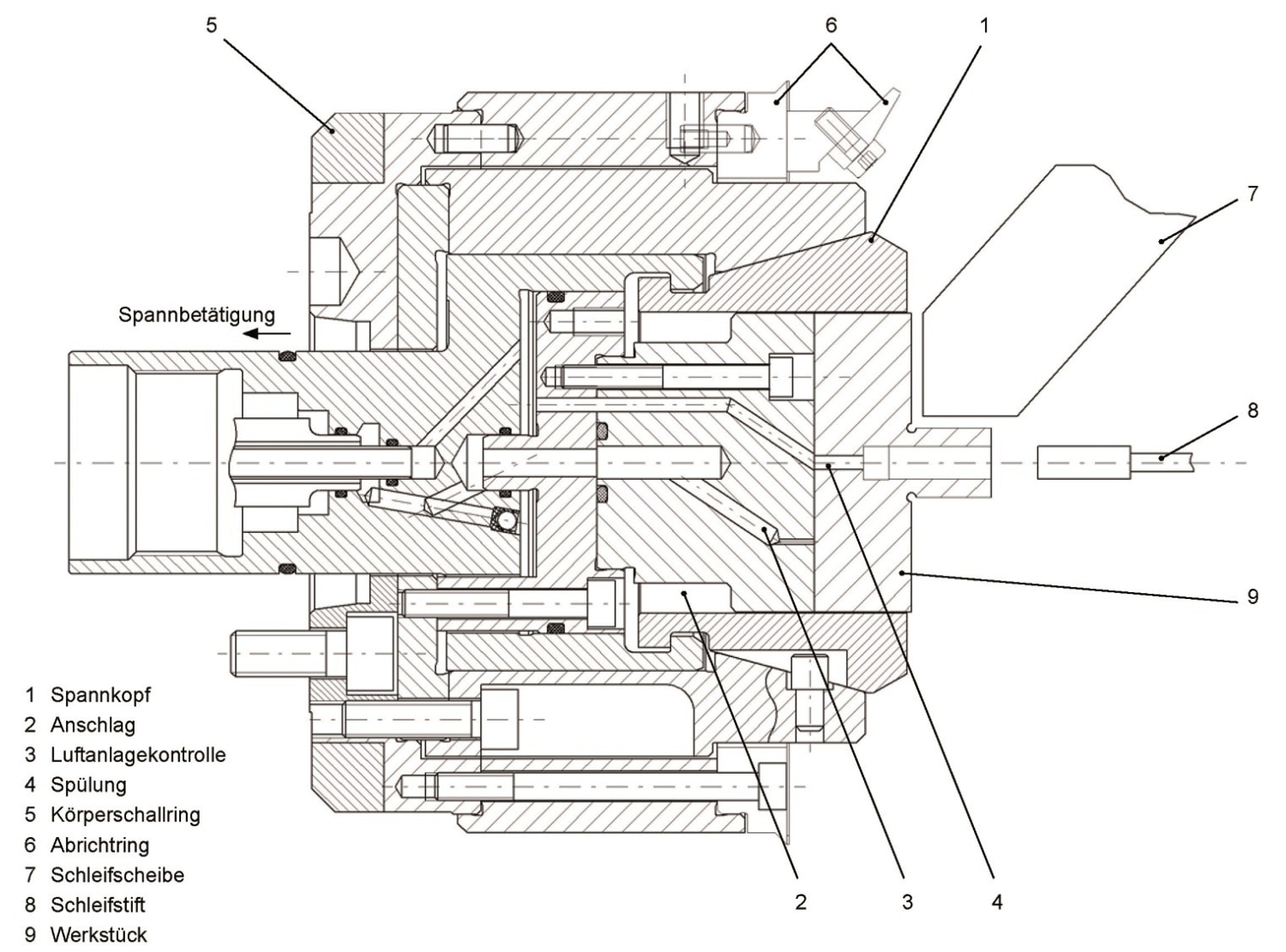

Der beispielhaft aufgezeigte Pumpenkörper wird in der Serienfertigung durch die Spannung in einem Spannzangenfutter hergestellt (Abb. 13.50). Speziell dieses Spannzangenfutter ist hinsichtlich der Bearbeitungsaufgabe mit verschiedenen zusätzlichen Funktionen, außer dem eigentlichen Spannvorgang, ausgestattet.
Abb. 13.50: Spannzangenfutter mit integrierter Luftanlagenkontrolle und Körperschallüberwachung© Handbuch Spanen, Carl Hanser Verlag
Der Spannkopf wird durch die Kupplung in den Kegel der Spannmittelaufnahme gezogen. Durch den axialen Niederzug während dieser Spannbewegung wird das Werkstück sicher auf die geschliffene Anlagefläche mitgenommen. Die integrierten Luftanlagekontrollbohrungen an der Planfläche des Werkstückanschlages dienen als Überwachung. Liegt das Werkstück axial am Anschlag an, wird dies über das Luftanlagekontrollgerät, das mit der Maschine verbunden ist, an die Maschinensteuerung gemeldet. Erst wenn diese Freigabe erfolgt ist, kann der Schleifprozess beginnen. Während des Innenschleifprozesses wird durch den zweiten Kanal des Drehverteilers das Spülmedium zur Spülung der axialen Werkstückbohrung gebracht.
Abb. 13.51: Membranspannfutter© Handbuch Spanen, Carl Hanser Verlag

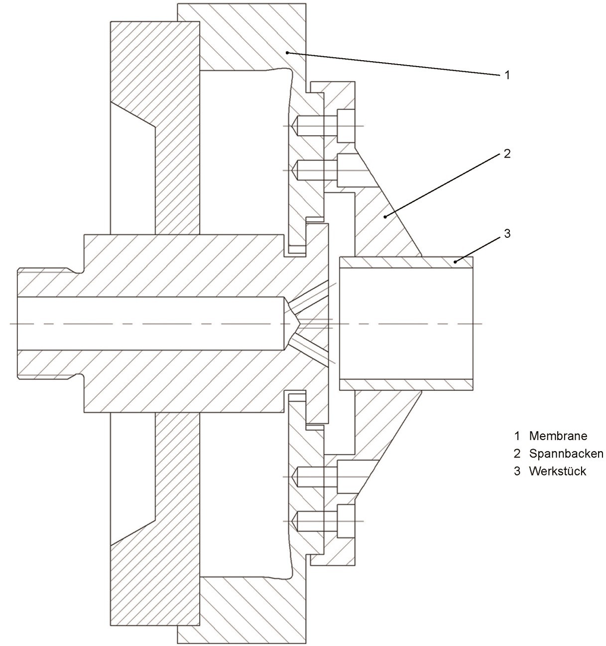

Im Flanschbereich des Spannmittels wird ein Ringsensor am rotierenden Spannmittel angebracht. Auf dem Spindelstock wird der Körperschall berührungslos durch einen zweiten Sensor abgegriffen. Der Körperschallsensor wird zur Anschleifüberwachung, Kollisionsüberwachung und zur Beobachtung des Arbeitsprozesses eingesetzt. Auf dem Spannmittel sind der Abrichtring und das Abrichtflies für die Schleifscheibe und den Schleifstift angebracht. Das aufgezeigte Membranspannfutter eignet sich besonders für höchste Reproduktionsgenauigkeit (Abb. 13.51). Die Spannkraft wirkt bei dieser Futterart vergleichbar einer umgekehrten Tellerfeder. Die Spannbacken sitzen auf der Membran und werden durch axiales Aufdrücken durch einen Spannzylinder um den Anschraubpunkt der Membran geöffnet. Um eine Dauerfestigkeit der Membran zu erhalten, darf diese maximal bis zur Elastizitätsgrenze aufgedrückt werden. Die Spannkraft erfolgt nun durch das axiale Zurückfedern der Membran.
Ist hinter dem Spannmittel ein doppelt wirkender Spannzylinder integriert, wird die Spannkraft durch Ziehen an der Membran noch erhöht.Membranspannfutter haben auf Grund der nur minimal bewegten Teile die besondere Eigenschaft, dass eine Verschmutzung der Spannmimik kaum auftreten kann. Eine prozesssichere Fertigung ist gewährleistet.

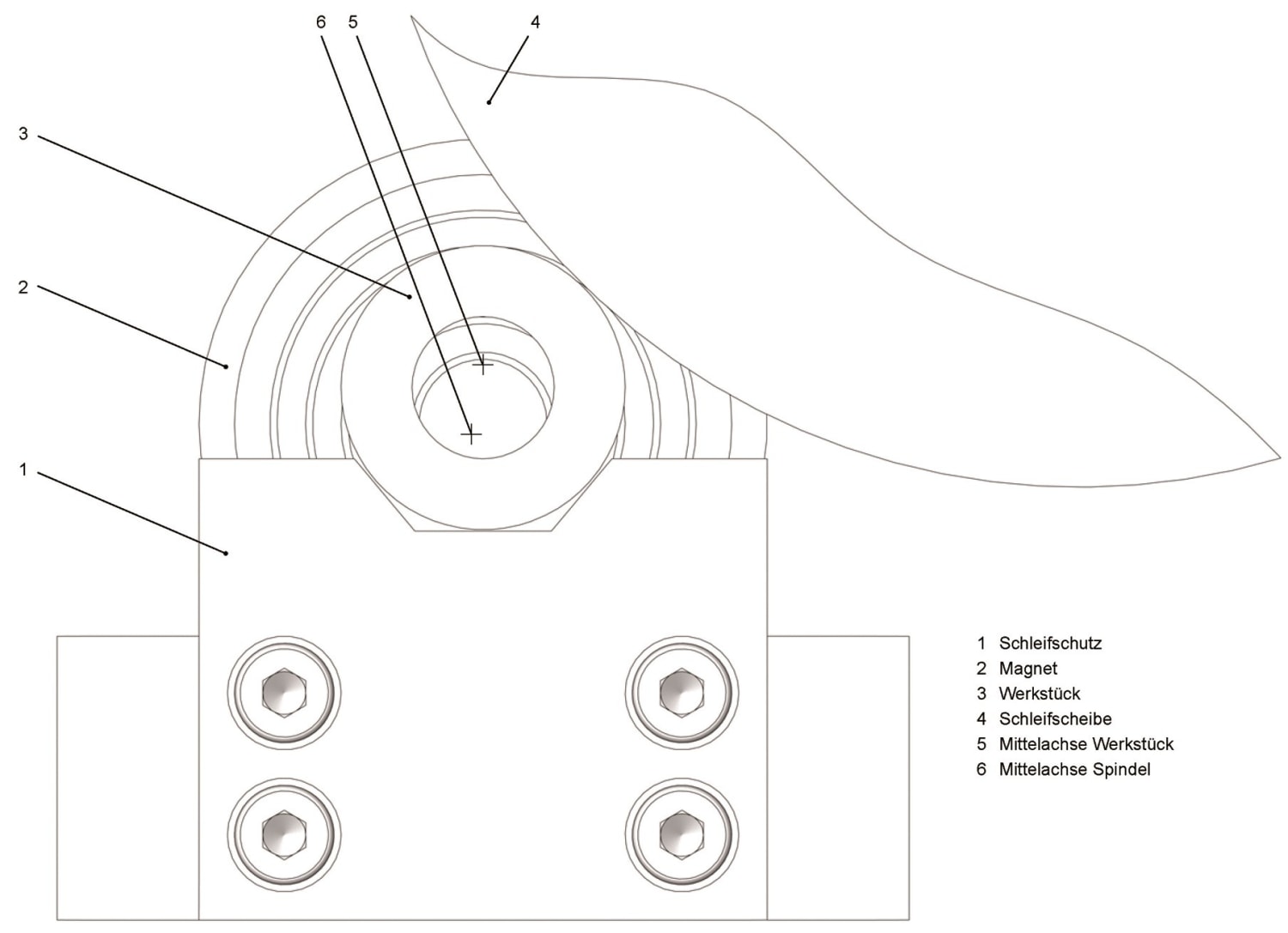

Kugellagerringe werden am Außen- oder Innendurchmesser mittels des Schuhschleifverfahrens geschliffen. Dabei wird das Werkstück durch die Magnetscheibe axial auf die Planseite gezogen. Der Mittelpunkt des Werkstückes befindet sich dabei immer über der rotierenden Achse der Spindel. Das Werkstück erfährt durch das radiale Abstützen auf den Schuhen immer die Kraft auf die Mittelachse der Spindel. Die Schleifscheibe schleift somit immer den höchsten Punkt des rotierenden Werkstückes ab. Dieses Verfahren sichert eine Rundheit des Werkstückes von unter 1 μm (Abb. 13.52).
Abb. 13.52: Schuhschleifverfahren eines Kugellagerrings© Handbuch Spanen, Carl Hanser Verlag

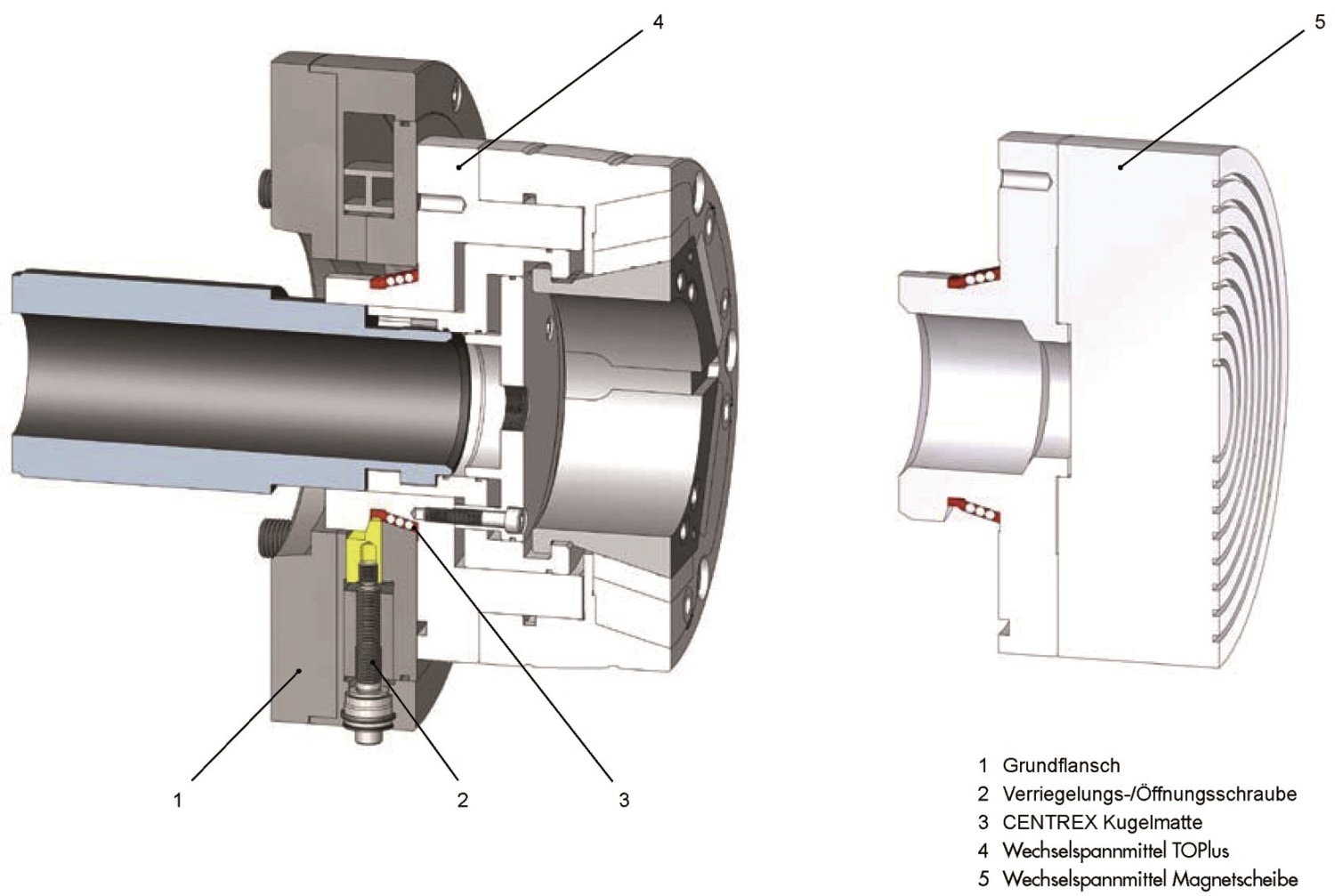

Nullpunktsysteme sind auf Rundschleifmaschinen inzwischen ebenfalls etabliert. Dabei kann auf Grund der Teilevielfalt einer Firma in kürzester Zeit ein komplettes Spannmittel gewechselt werden. Je nach System sind nahezu alle Spannmittel adaptierbar.
Bei dem vorliegenden Beispiel ist das Nullpunktspannsystem durch Überbestimmung einer Kugelmatte radial und axial über einen Kegel definiert (Abb. 13.53). Auf die Maschinenspindel wird ein Grundflansch montiert. Ein Bajonettadapter wird mit der Zugstange verbunden und durch den Grundflansch positioniert. Die zu wechselnden Spannmittel werden axial aufgesetzt und um 15° verdreht aufgesetzt. Mittels einer Schraube im Grundflansch wird das Spannmittel über Keilschieber axial in den Grundflansch gezogen und über die einvulkanisierte Kugelmatte zentriert. Die Wechselzeit zwischen den Spannmitteln beträgt weniger als eine Minute. Die Wechselgenauigkeit bei diesem System ist kleiner 3 μm. Die Betätigung des jeweiligen Spannmittels erfolgt mit einem über den Bajonettadapter eingekuppelten Zugrohr der Maschine.
Abb. 13.53: Nullpunktspannsystem mit Bajonettadapter© Handbuch Spanen, Carl Hanser Verlag
