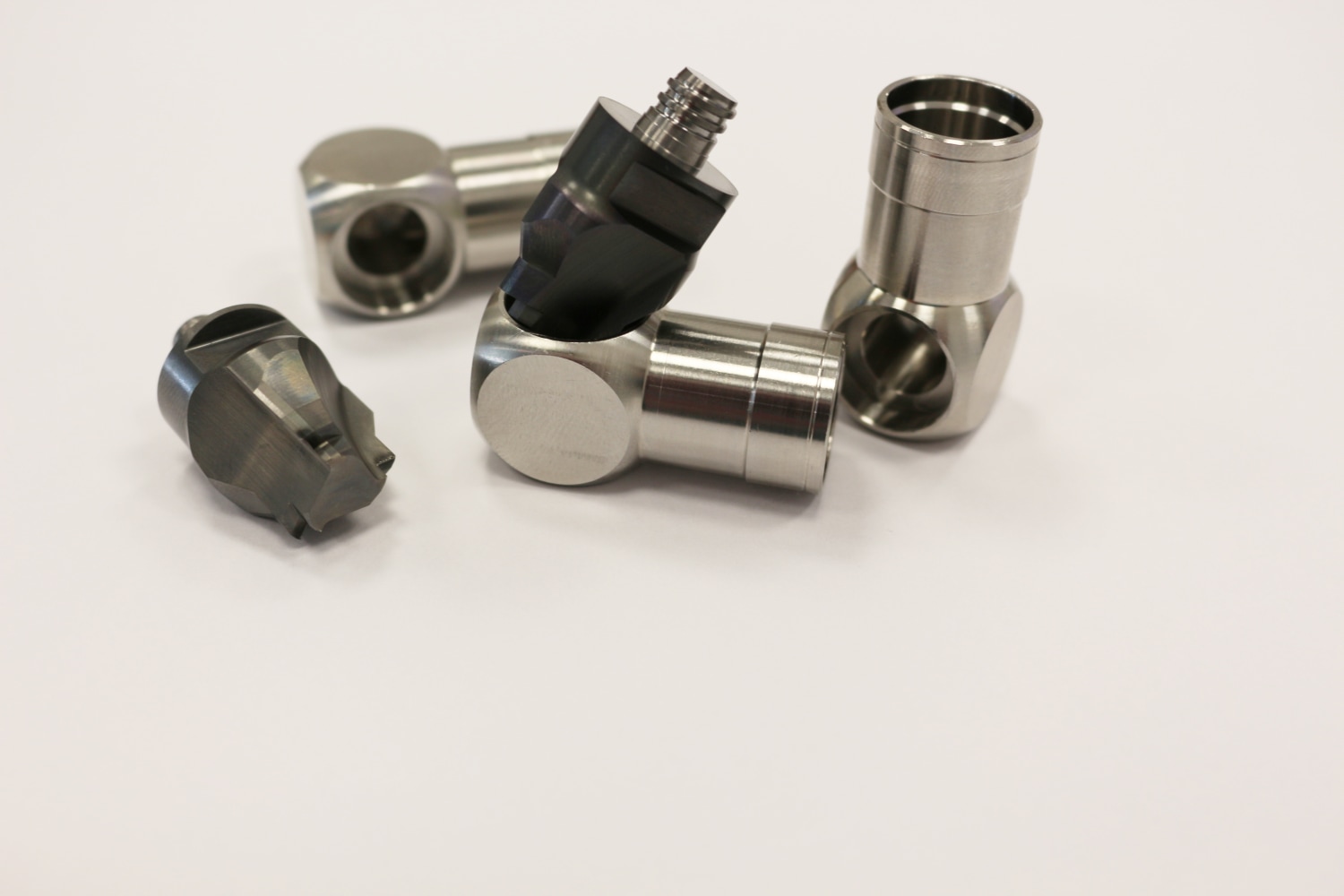

Aus zwei mach eins: Mit dem Multi-Master-Sonderfräser erzeugt Eisele die 16er-Stufe und die 60-Grad-Fase im Ringstutzen mit nur einem Werkzeug prozesssicher© Iscar

Um das sicherzustellen, prüft Eisele seine Produktionsprozesse kontinuierlich. Anfang vergangenen Jahres stieß Kaun bei einem der Topseller des Unternehmens auf Optimierungspotenzial: ein Ringstutzen, der in ein Winkelstück aus der Inoxline gehört. Hierbei handelt es sich um ein Anschlusssystem mit einer ganz speziellen Technik für die Lebensmittel- und Pharma-Industrie. Die Komponente produziert das Unternehmen viele tausend Mal pro Jahr – in unterschiedlichen Baugrößen, aber immer aus Edelstahl.

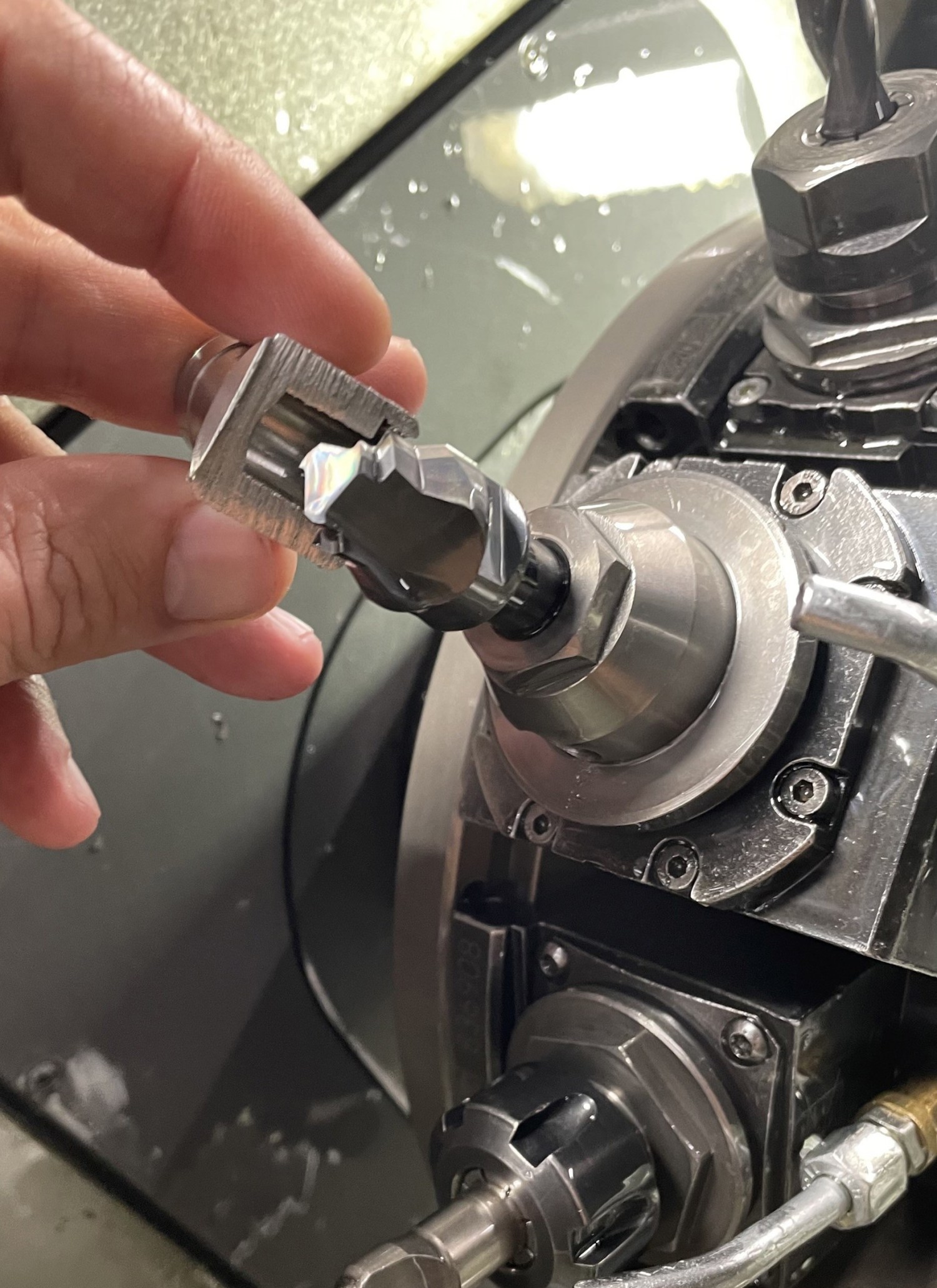

Bislang fertigte Eisele die Bohrung im Ringstutzen in drei Arbeitsschritten. Erst bohrte das Team mit einem 10,5er vor und spindelte die Vertiefung aus, fräste anschließend eine 16er-Stufe mit einem 15,2-mm-Fräser auf und spindelte diese aus. Zu guter Letzt brachte ein Senkwerkzug eine 60°-Fase ein. Das Problem: Pro Ringstutzen standen am Ende 325 s auf der Uhr. „Der ganze Prozess hat ewig gedauert, war sehr umständlich, und auch in Sachen Qualität und Benutzerfreundlichkeit war Luft nach oben“, erzählt Kaun. Das Team hatte zudem mit Spänenestern, die regelmäßig manuell ausgeräumt werden mussten, und Ausschuss zu kämpfen.

In nur einem Zug bringt der Fräser Stufe und Fase ein© Iscar

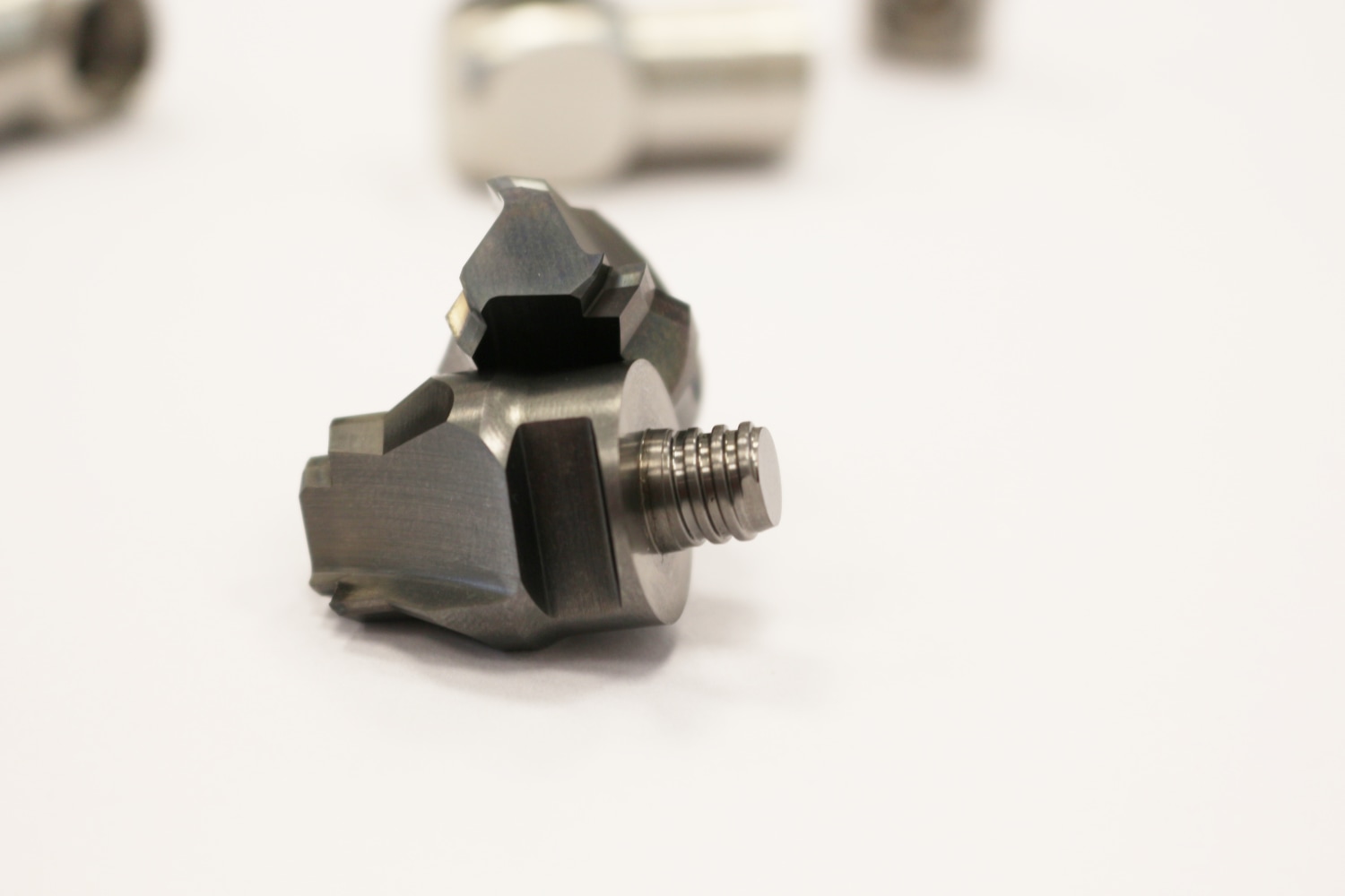

Iscars Multi-Master-Baureihe bietet dem Anwender austauschbare Vollhartmetall-Fräsköpfe mit bis zu vier Schneiden. Ihr modularer Aufbau mit den Wechselköpfen vereinfacht den Werkzeugwechsel. Wie bei Systemen mit Wendeschneidplatten tauscht der Anwender nicht das ganze Werkzeug, sondern nur die Schneiden. Da die Fräsköpfe einfach in den Werkzeughalter eingeschraubt werden, entfällt das Einmessen nach dem Wechsel. So dauert dieser nur noch eine statt wie vorher zehn Minuten. „Das geht blitzschnell, ist spielend einfach und reduziert die Rüstzeit fast auf null“, erklärt La Quatra. „Außerdem sparen wir mit dem System Ressourcen, weil wir nur den Kopf ersetzen und nicht das ganze Werkzeug“, ergänzt Kaun. „Dieser Nachhaltigkeitsaspekt ist für uns auch ein sehr wichtiger Punkt.“ Die Werkzeuge sind mit Durchmessern von 8 bis 25 mm erhältlich.
Bei Eisele kommt ein dreischneidiger Fräser mit ungleicher Teilung für einen weichen Schnitt zum Einsatz. Der kombinierte 15er-Fräser und -Senker ist für eine lange Standzeit in der verschleißrestenten, PVD-beschichteten Feinstkornsorte IC608 ausgeführt. „Damit kann Eisele die 16er-Stufe und die 60-Grad-Fase mit nur einem Werkzeug prozesssicher einbringen – vorher waren es zwei“, sagt Wuchter.
