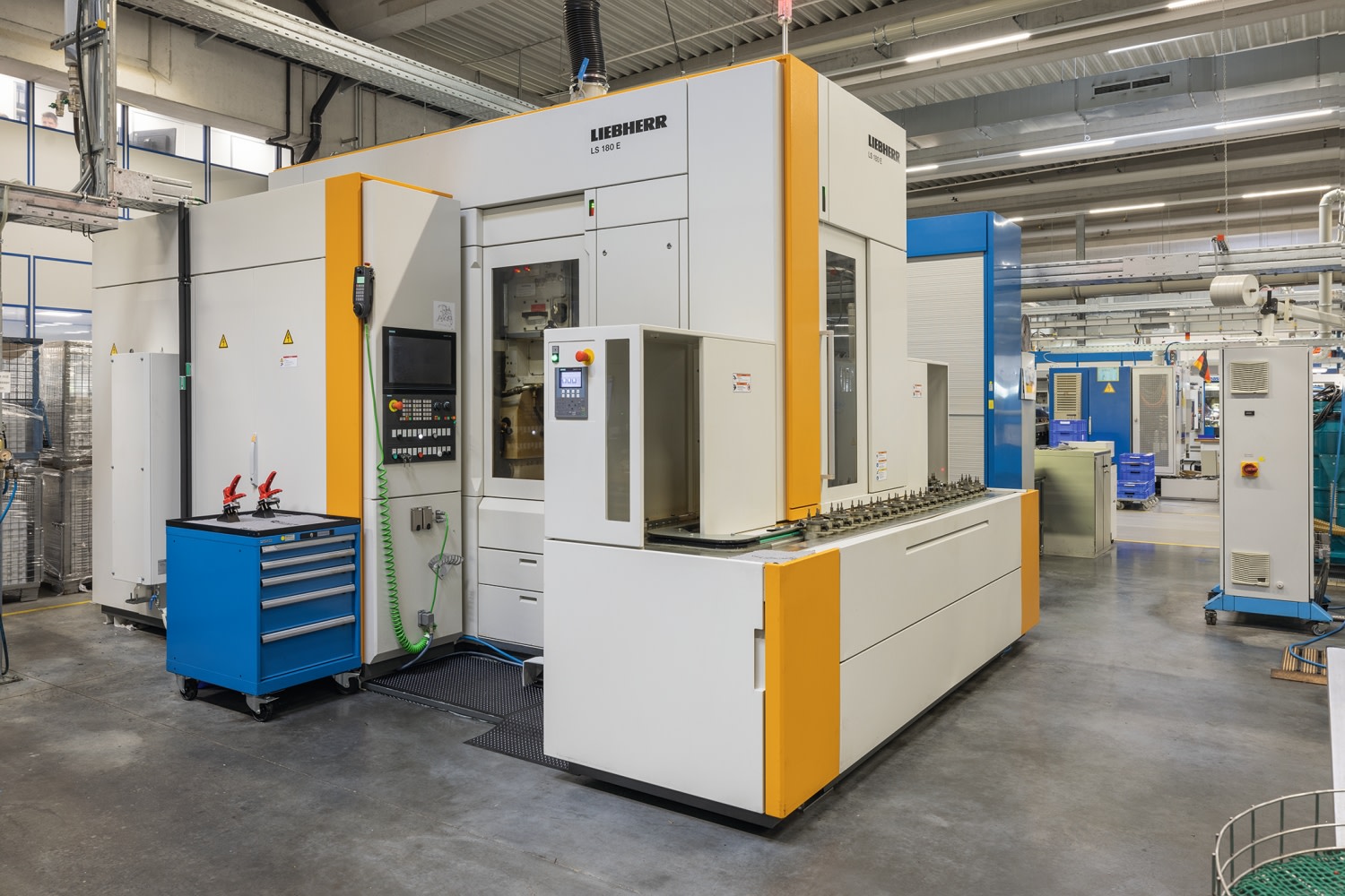

SPN profitiert beim Wälzstoßen auf der ‘LS 180 E‘ unter anderem von den kurzen Rüstzeiten der Maschine; angesichts des breiten Teilespektrums ein elementarer Wettbewerbsvorteil© Liebherr-Verzahntechnik

Für Werkstücke mit bis zu 300 mm Durchmesser setzt SPN bereits seit vielen Jahren Liebherr-Wälzstoßmaschinen ein. Um Produktionsspitzen abzufangen und die Kapazitäten zu erhöhen, wurden die beiden Bestandsmaschinen für das Wälzstoßen 2018 um eine ‘LS 180 E‘ ergänzt, die eine Reihe von Vorteilen bietet: Ihr Stoßkopf ist mit einer elektronischen Schrägführung ausgestattet, die häufige Werkstückwechsel vereinfacht. Der Schrägungswinkel kann dank der übersichtlichen Bedienoberfläche der ‘LHGearTec‘-Steuerung komfortabel stufenlos eingestellt werden. Dadurch kann die Maschine ein breiteres Teilespektrum bearbeiten; zudem verkürzen sich die Rüstzeiten.
Eine automatische Beladung ermöglicht die gleichzeitige Bedienung mehrerer Maschinen. „Aufgrund unserer unterschiedlichen Stückzahlen brauchen wir weiterhin manuell bedienbare Maschinen, legen aber gleichzeitig großen Wert auf Mehrmaschinenbedienung. Hier hilft uns die Automatisierung“, erklärt Stefan Ohmüller.
