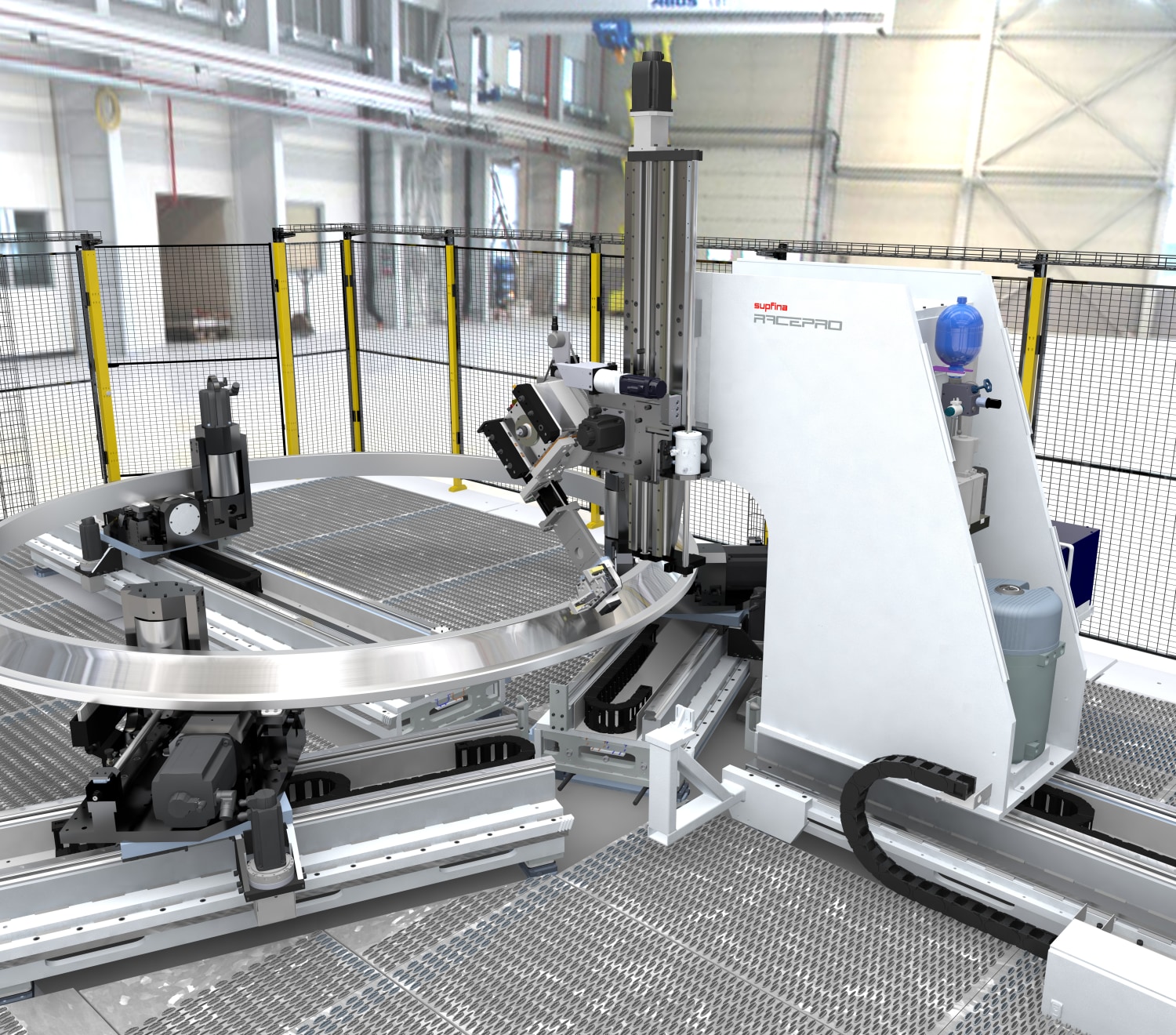

Die maschinelle Basis: Supfina ‘RacePro 4000‘
Die aktuellen Marktherausforderungen machen eine kontinuierliche Weiterentwicklung der Fertigungstechnologien unerlässlich. Für Supfina Grieshaber, einen langjährigen Partner der Wälzlagerindustrie, führte dies zur Entwicklung der ‘RacePro 4000‘. Diese innovative Fertigungslösung überträgt bewährte Superfinish-Prozesse auf die Bearbeitung von Großwälzlagern und vereint Steinfinish- und Bandfinish-Technologien in einem System. Durch das neu entwickelte Werkstückantriebskonzept wird die Effizienz gesteigert und die Qualität der Oberflächenbearbeitung weiter optimiert.
Finishbearbeitung eines Hauptlagerrings auf einer Racepro-Superfinishmaschine© Supfina

Mit dieser Lösung können bewährte Superfinish-Prozesse und die damit verbundenen hohen Qualitätsstandards aus anderen Industriebereichen auf Großwälzlager übertragen werden. Dies wird durch den Einsatz von Steinfinish-Prozessen oder einer Kombination aus Stein- und Bandfinish ermöglicht. Zum Einsatz kommen dabei die seit Jahren etablierten Prozesseinheiten der ‘RaceFlex 1600‘-Serie, ergänzt durch ein neu entwickeltes, hochinnovatives Werkstückantriebskonzept.
