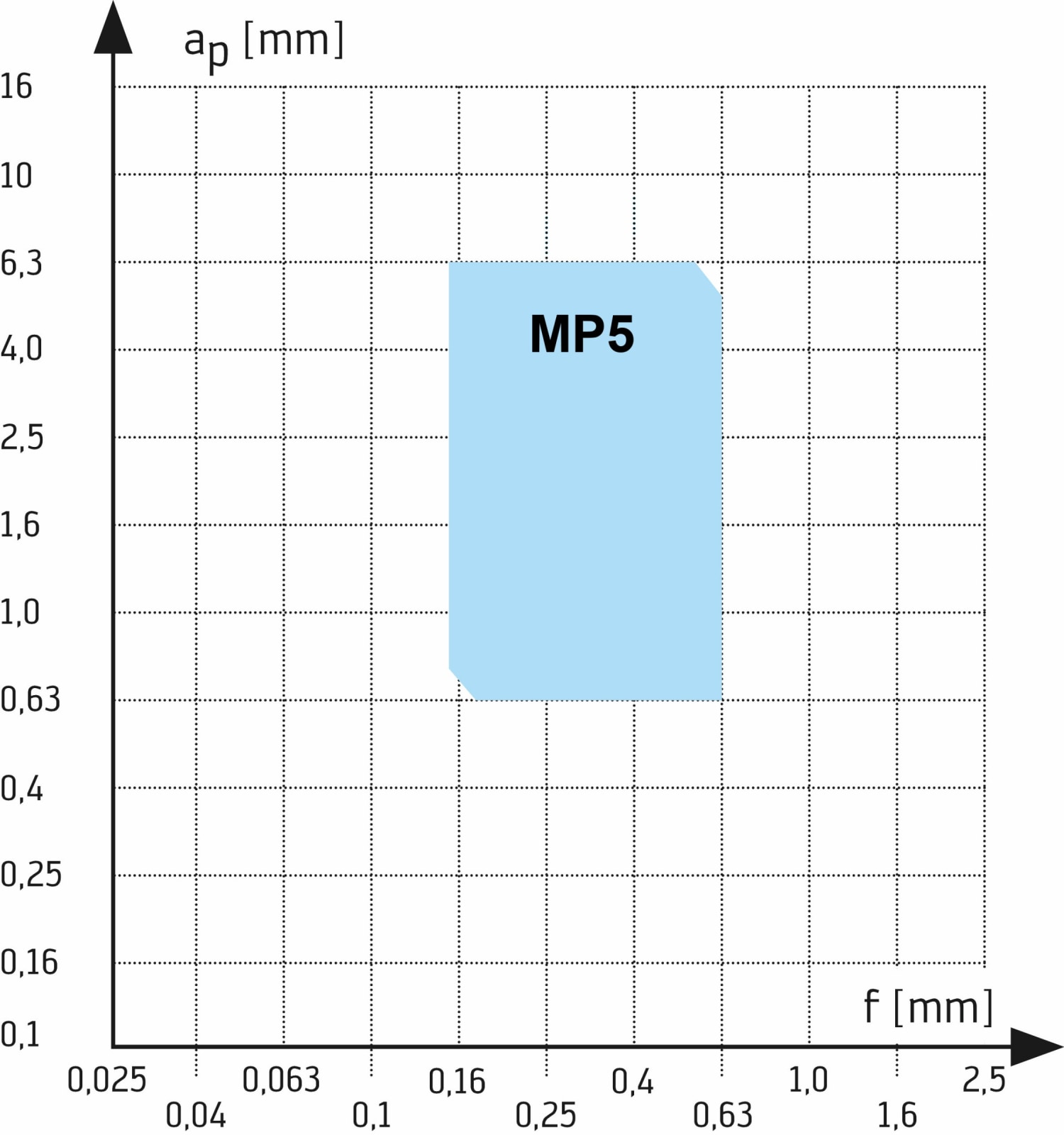

Für jede Wendeschneidplatte gibt es einen optimalen Einsatzbereich, der sich aus Schnitttiefe und Vorschub errechnet. Hier am Beispiel der Walter Drehgeometrie MP5© Walter AG
1. Für die Wahl der optimalen Wendeschneidplatte müssen zentrale Bearbeitungsparameter bekannt sein
Zentral für die Auswahl der optimalen Wendeschneidplatte ist die Angabe des zu bearbeitenden Werkstückstoffes, dessen Zugfestigkeit, und die Art der Bearbeitung. Dazu kommen Angaben zu den Schnittdaten wie Schnittgeschwindigkeit vc, Schnitttiefe ap, und Vorschub f. Auch die Beurteilung der Stabilität der Bearbeitungssituation spielt eine wichtige Rolle für die Auswahl der Hartmetallsorte. Aus diesem komplexen Verhältnis ergeben sich die Parameter für die geeignete Wendeschneidplatten-Geometrie und Hartmetallsorte, wie Grundform, Größe und Eckenradius.
Üblicherweise geben Hersteller genau an, in welchem Anwendungsbereich sich das Einsatzgebiet der jeweiligen Wendeschneidplatte bewegt und was die optimalen Parameter sind. Dazu wurde in der Vergangenheit ein standardisiertes System entwickelt. Wendeschneidplatten sind deswegen international nach dem ISO-System genormt. Der ISO-Code enthält bis zu zwölf Stellen. Dabei sind die ersten sieben Stellen herstellerunabhängig und allgemein gültig.

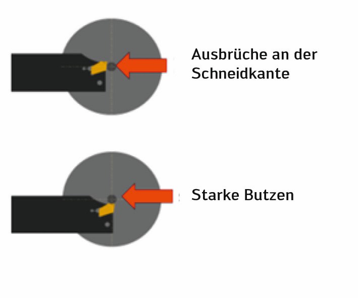

Beim Plandrehen und Abstechen auf Zentrum ist die Kontrolle der Mittenstellung unerlässlich. Zu sehen sind hier typische Fehler bei der Einstellung auf Drehmitte© Walter AG

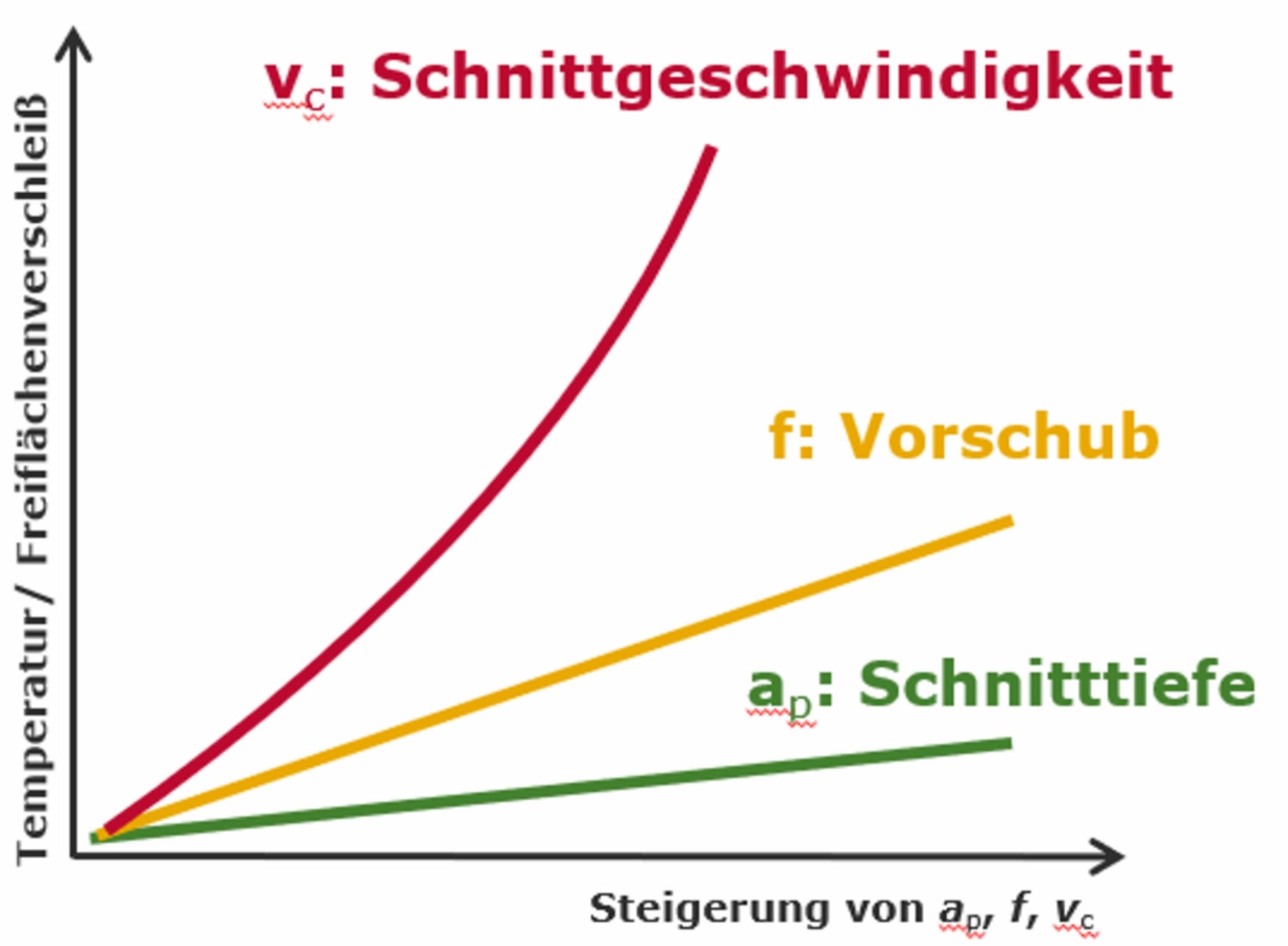

Grafik zum Optimieren der Standmenge. Um die Standmenge zu optimieren, sollten Schnitttiefe (ap) und Vorschub (fn) maximiert und die Schnittgeschwindigkeit (vc) erhöht werden© Walter AG
5. Einstellung auf Drehmitte verlängert die Werkzeugstandzeit
Erfüllt eine Wendeschneidplatte nicht die erwartete Standmenge, kann beim Plandrehen oder Abstechen auf Zentrum die abweichende Mittenstellung des Werkzeugs die Ursache sein. Bei einer Übermittenstellung brechen die Schneidkanten der Platte schneller aus, bei Untermittenstellung bilden sich starke Butzen. Deswegen sollte die optimale Werkzeugstellung mit einem Probeschnitt an der Planfläche überprüft werden. Ab einem Durchmesser von 4 mm sollte der Vorschub beim Plandrehen und Abstechen auf 0,05 mm/U reduziert werden.

7. Standmenge richtig optimieren
Verschleißt eine Wendeschneidplatte zu schnell oder soll die Standmenge optimiert werden, empfehlen wir folgende Reihenfolge:
1. Schnitttiefe (ap) maximieren, um die Anzahl der Schnitte zu reduzieren.
2. Vorschub (fn) maximieren. Beide Maßnahmen reduzieren die Drehlänge.
3. Erhöhung der Schnittgeschwindigkeit (vc).
Um die Bearbeitungstemperatur und dadurch den Verschleiß zu reduzieren, sollte gegebenenfalls die Schnittgeschwindigkeit (vc) reduziert werden.
Faustformel zur Standmengenerhöhung:
Schnittgeschwindigkeit v– 10 Prozent und Vorschub f+ 10 Prozent ergibt Standmenge + 20 Prozent.
