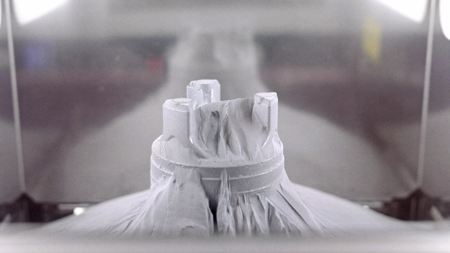

Der neue Radträger für das vollelektrische Rennauto nach seiner Fertigstellung im 3D-Drucker. Nun kommt es darauf an, mit einem geeigneten Werkzeug die anspruchsvolle Nachbearbeitung zu realisieren© Ceratizit

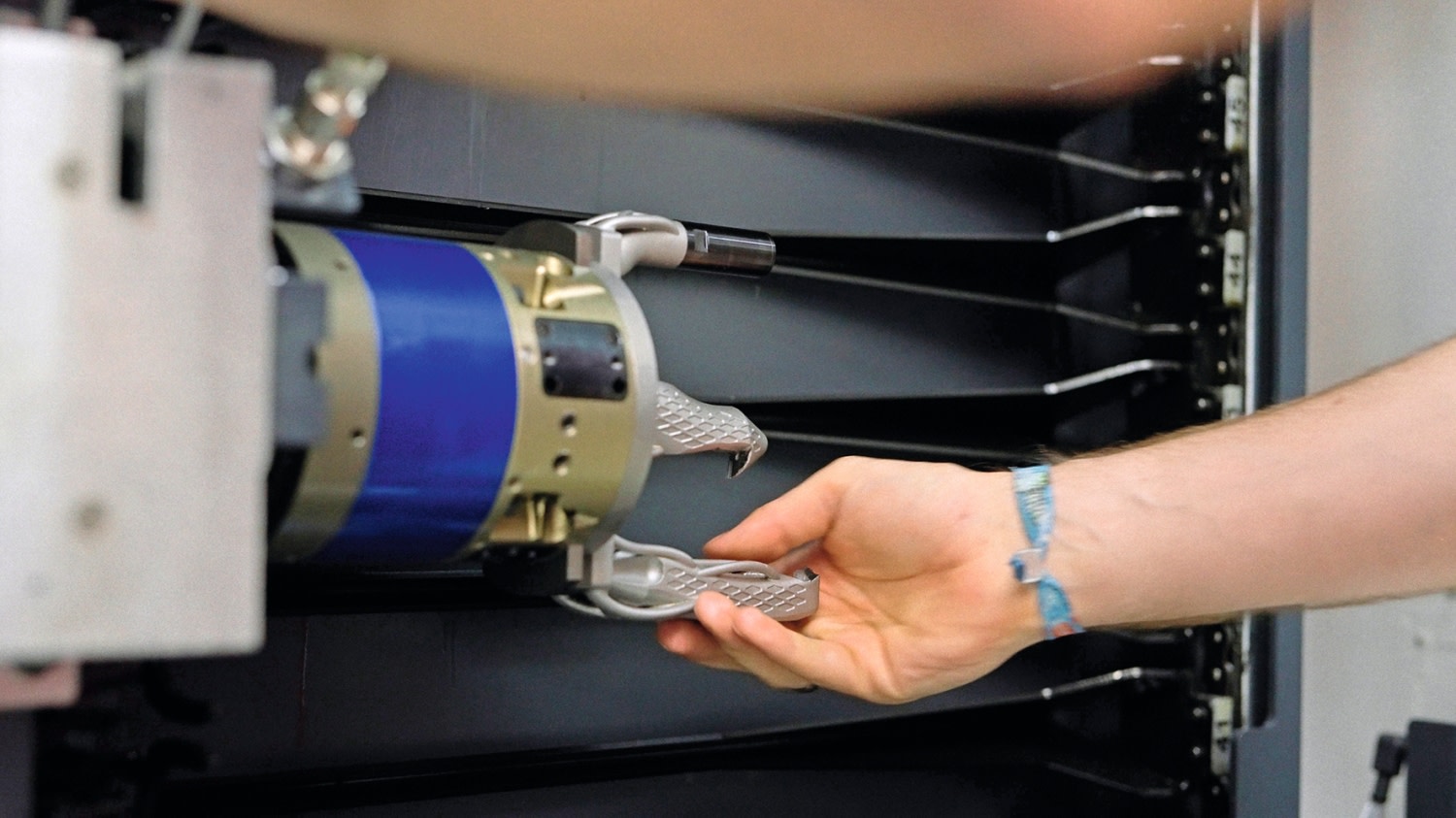

Als Lösung erwies sich ein ebenfalls additiv hergestelltes Sonderwerkzeug von Ceratizit, mit dem die engen Toleranzen nicht zuletzt deshalb eingehalten werden konnten, weil sich das Bauteil komplett in einer Aufspannung fertigen ließ © Ceratizit

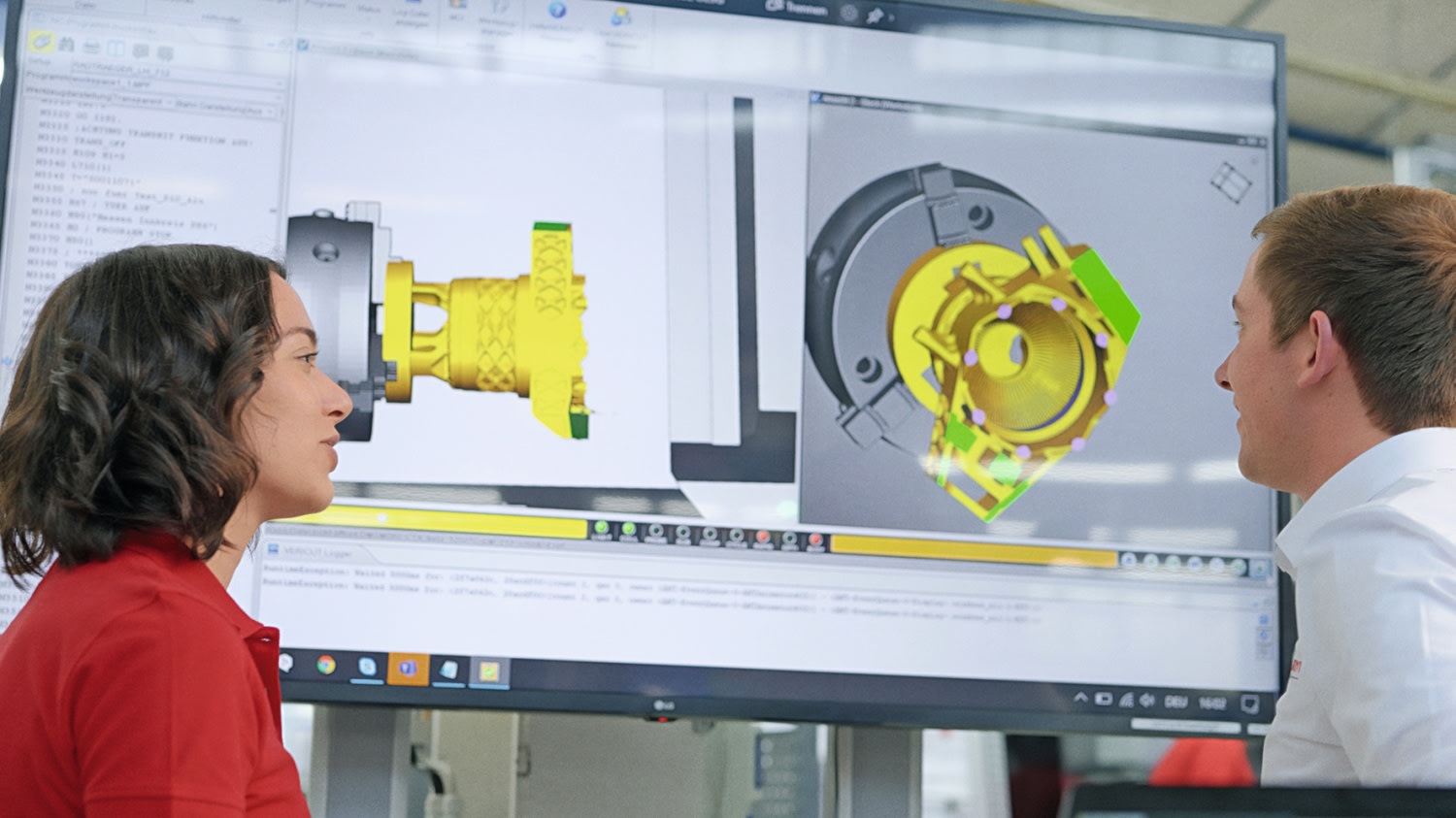

Gemeinsam mit dem GreenTeam und Renishaw analysierten Tim Haudeck und sein Team die Bauteile, die Anforderungen an den 3D-Druck sowie die Nachbearbeitung, um die Radträger weiter zu optimieren. Haudeck: „Uns war schnell klar: Mit einer Standardlösung würden wir kaum die geforderten Toleranzen einhalten.“
Die Lösung: U-Achse und 3D-Druck
Doch selbst mit einer Sonderlösung waren die Anforderungen hoch. „Für die Bearbeitung auf einer 5-Achs-Maschine mit HSK-63-Schnittstellte mussten wir die Unwucht reduzieren und das Gewicht minimieren. Ansonsten wären die geforderten Toleranzen nicht einzuhalten. Wo war der Ausweg? Ganz klar in einer additiv gefertigten Lösung“, so Haudeck weiter.
Um die IT6-Toleranzen zu schaffen, sollten alle wichtigen Durchmesser und Passungen in einer Aufspannung bearbeitet werden. Hierfür konstruierte das Engineering Team einen additiv gefertigten Aufsatz mit zwei Aufnahmen für Wendeschneidplatten und einem Schwingungsdämpfer, der auf eine U-Achse montiert wird. Das leichte, FEM-optimierte Design nimmt die bei der Zerspanung auftretenden Kräfte optimal auf, dank additiver Fertigung wurde sogar eine Kühlung direkt an der Schneide realisiert.

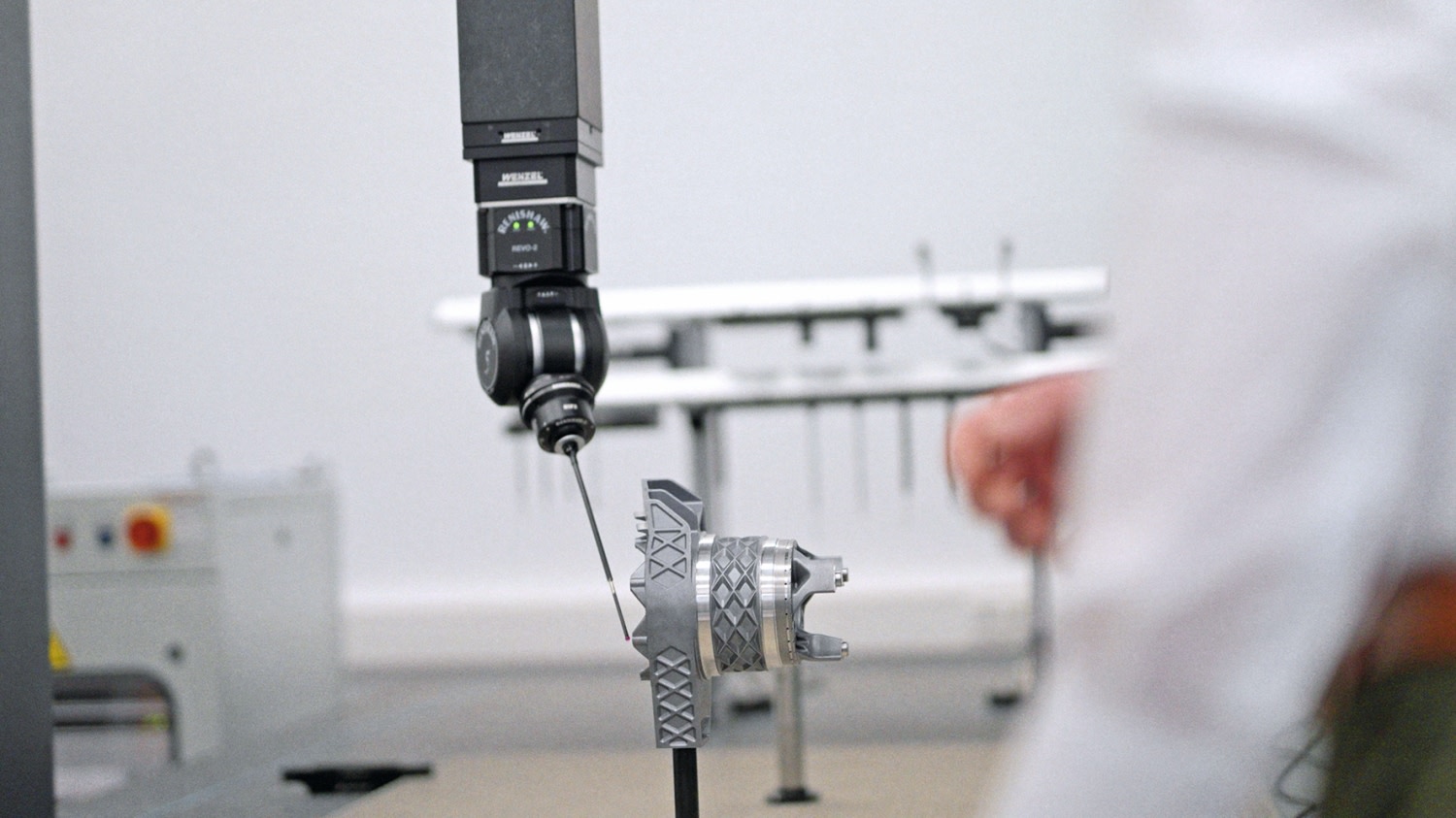

Messungen bestätigten: Das Werkzeug hat die Herausforderung ‘komplexes Bauteil mit über 120 mm Durchmesser und weniger als 1 mm Wandstärke bei engen IT6-Toleranzen an den zu bearbeitenden Innen- und Außenflächen‘ zufriedenstellend bewältigt© Ceratizit
