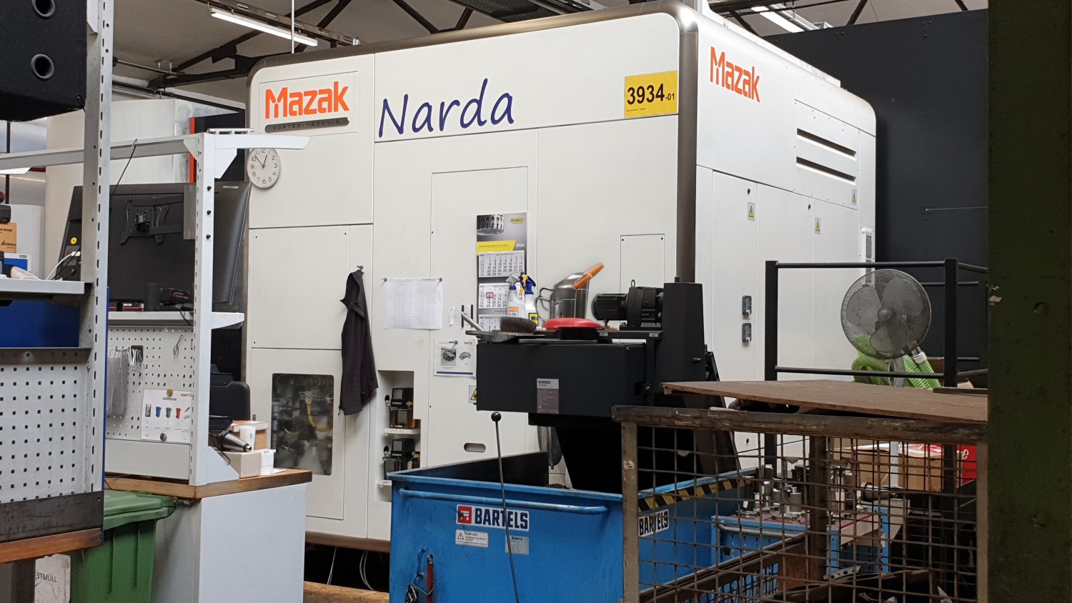

Knott bearbeitet die Bauteile auf einer Mazak Vortex 630 V/6, die mit einer weiteren Werkzeugmaschine und einer Beladestation für Spanntürme zu einer Maschinengruppe angeordnet ist© Ingersoll Werkzeuge

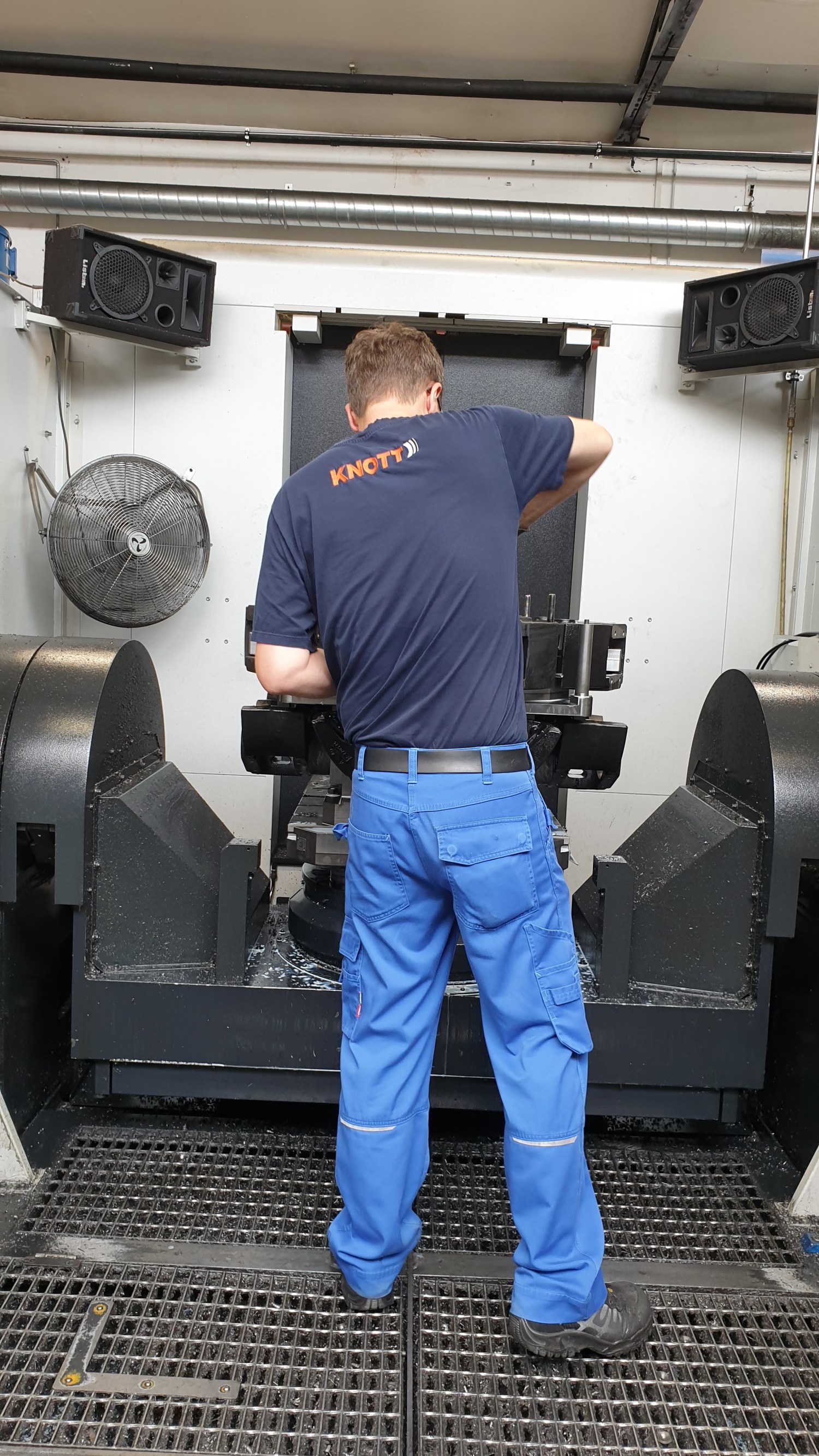

Ein Bediener bei Knott bestückt die Spanntürme für zwei Maschinen mit Rohlingen© Ingersoll Werkzeuge

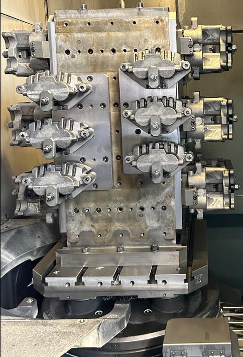

Die hydraulischen Gleitsättel sind zur Bearbeitung auf einen Turm gespannt. Die Aufspannsituation hat Ingersoll bei der Werkzeugauslegung berücksichtigt© Ingersoll Werkzeuge
Knott setzt dabei zunehmend auf Automatisierung. Während Einzelteile oder Musterteile ausschließlich tagsüber gefertigt werden, legt der Roboter in der Nacht noch Teile für die Serie ein, um Losgrößen von 500 bis 1000 Stück zu bearbeiten. Bei Bremskolben können es auch mehr sein. Von diesen Teilen, die für unterschiedliche Produkte benötigt werden, stellt Knott jährlich 100 000 Stück her. „Um die mannlose Produktionszeit zu erhöhen und so dem Fachkräftemangel entgegenzuwirken, kaufen wir neue Anlagen nur noch mit Automatisierung“, sagt Neubauer. Die wirtschaftliche Fertigung sichert nach seiner Einschätzung den Standort am Chiemsee. Mit der mannlosen Fertigung steigen auch die Anforderungen an Prozesssicherheit. Ebenso wichtig ist die Maßhaltigkeit der Bauteile, denn Bremsen sind sicherheitsrelevante Komponenten.

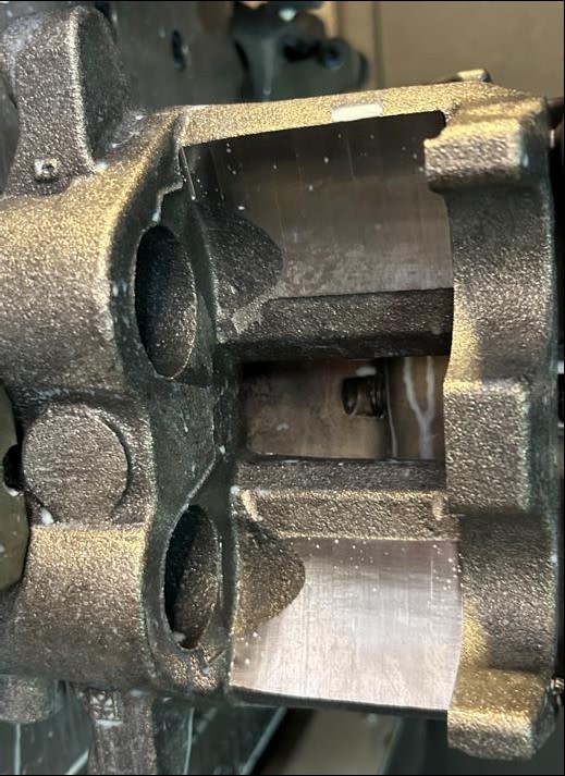

Mit dem optimierten Sonderwerkzeug von Ingersoll ist die Bearbeitung mit einem Schnitt anstelle von zwei Schnitten möglich© Ingersoll Werkzeuge

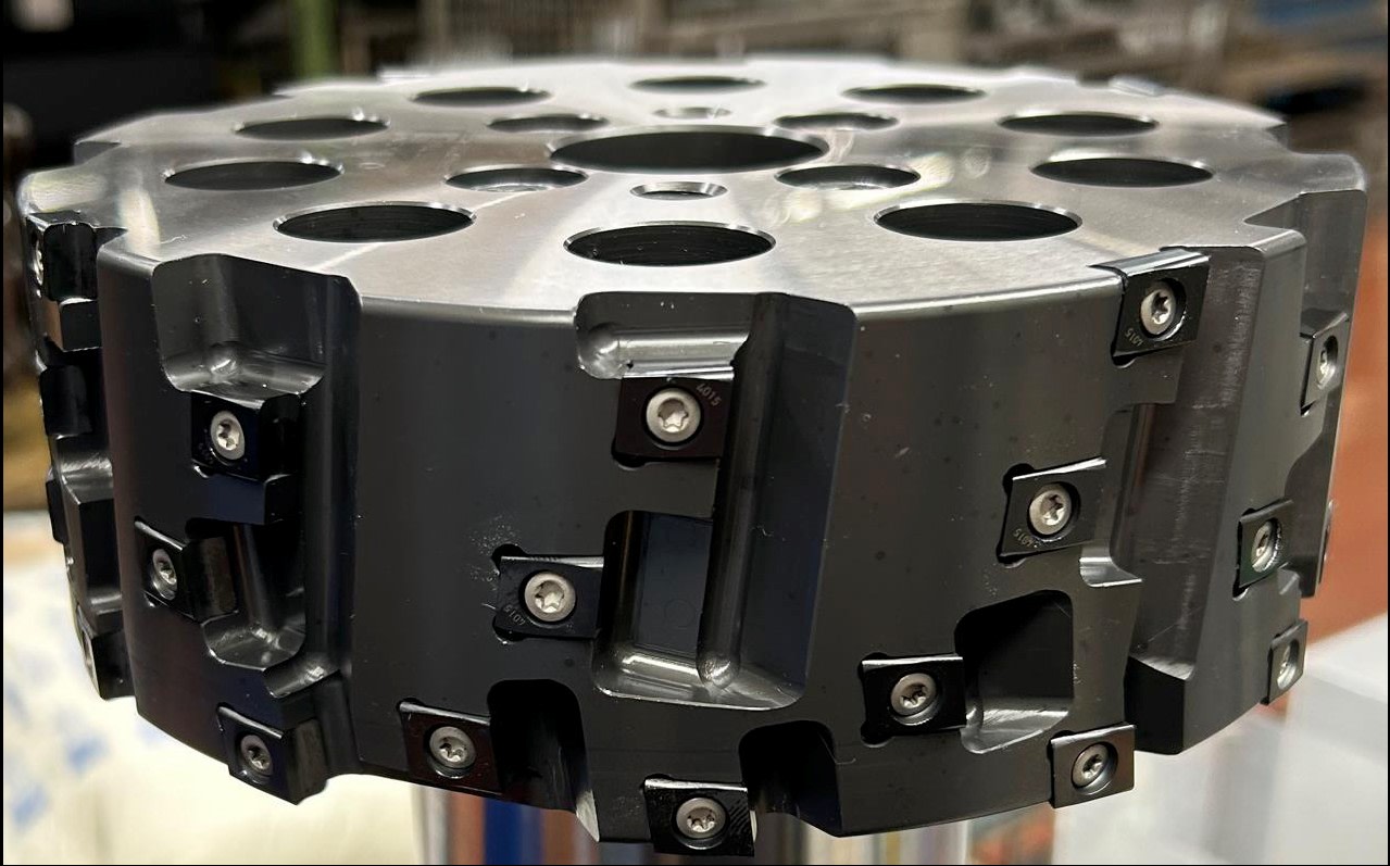

Entscheidend für die größtmögliche Leistungsfähigkeit des Scheibenfräsers ist die Anordnung der Wendeschneidplatten und deren Überlappung© Ingersoll Werkzeuge

Von einem Maschinenbediener kam die Anregung, einen bestimmten Bearbeitungsschritt für einen hydraulischer Gleitsattel mit einem passenden Werkzeug anstatt mit zwei Schnitten, nur noch mit einem auszuführen. Von dem Bauteil, das aus Sphäroguss EN-GJS-500-7 besteht, produziert Knott rund 5000 Stück pro Jahr. Die Bremssättel werden in kommunalen Klein-Lkw bis 7,5 t eingesetzt. Verbesserungsvorschläge aus der Belegschaft sind bei Knott nichts Ungewöhnliches und werden mit Prämien gefördert.
„Wir haben uns dieser Sache sehr gerne angenommen“, berichtet Michael Bum. Um zu überprüfen, ob der Vorschlag tatsächlich umgesetzt werden kann, haben die Techniker von Ingersoll gleich alle relevanten Informationen aufgenommen. Neben den Eigenschaften des Werkstücks waren dies vor allem Werte der Maschine, wie Schnittleistung, Schnittkraft, Drehmoment und Spindelleistung. „Wir müssen bei der Werkzeugauslegung immer berücksichtigen, wie stabil die Maschine ist und was man darauf fahren kann“, erläutert Bum. Auch auf die vorhandene Spannsituation wurde ein Augenmerk gelegt.

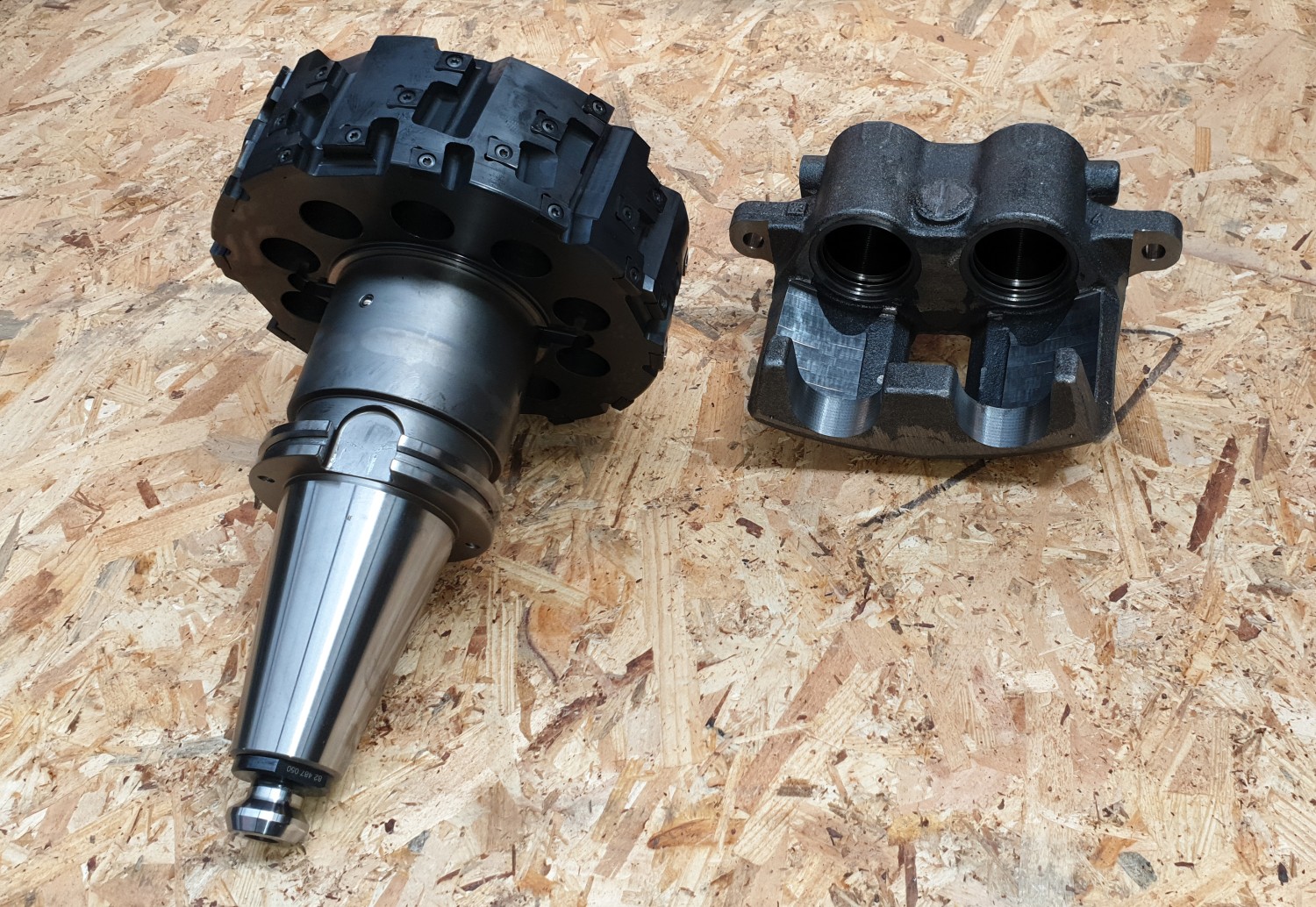

Das Bauteil, ein hydraulischer Gleitsattel (rechts), und das für die Bearbeitung des Bremsscheiben-Durchgangs maßgeschneiderte Werkzeug© Ingersoll Werkzeuge
Knott bearbeitet die Bauteile auf einer Mazak Vortex 630 V/6. Sie ist mit einer weiteren Mazak und einer Beladestation für Spanntürme zu einer Maschinengruppe angeordnet, für die nur ein Bediener erforderlich ist. Solche Fertigungsinseln für Bauteile unterschiedlicher Größe sind in der Eggstätter Produktion öfter zu finden. Außer Gruppen mit zwei Maschinen bilden auch drei Maschinen mit zwei Beladestationen Ensembles. Etwas heikel ist die Aufspannung, wie Andreas Neubauer erläutert: „Wir haben es oft mit Gussrohlingen zu tun, die wir mit Spannpratzen auf den Fräszentren aufspannen. Dabei ist die Aufspannung nicht immer sehr stabil.“

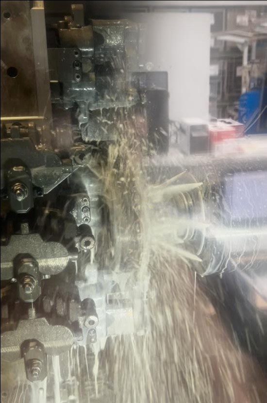

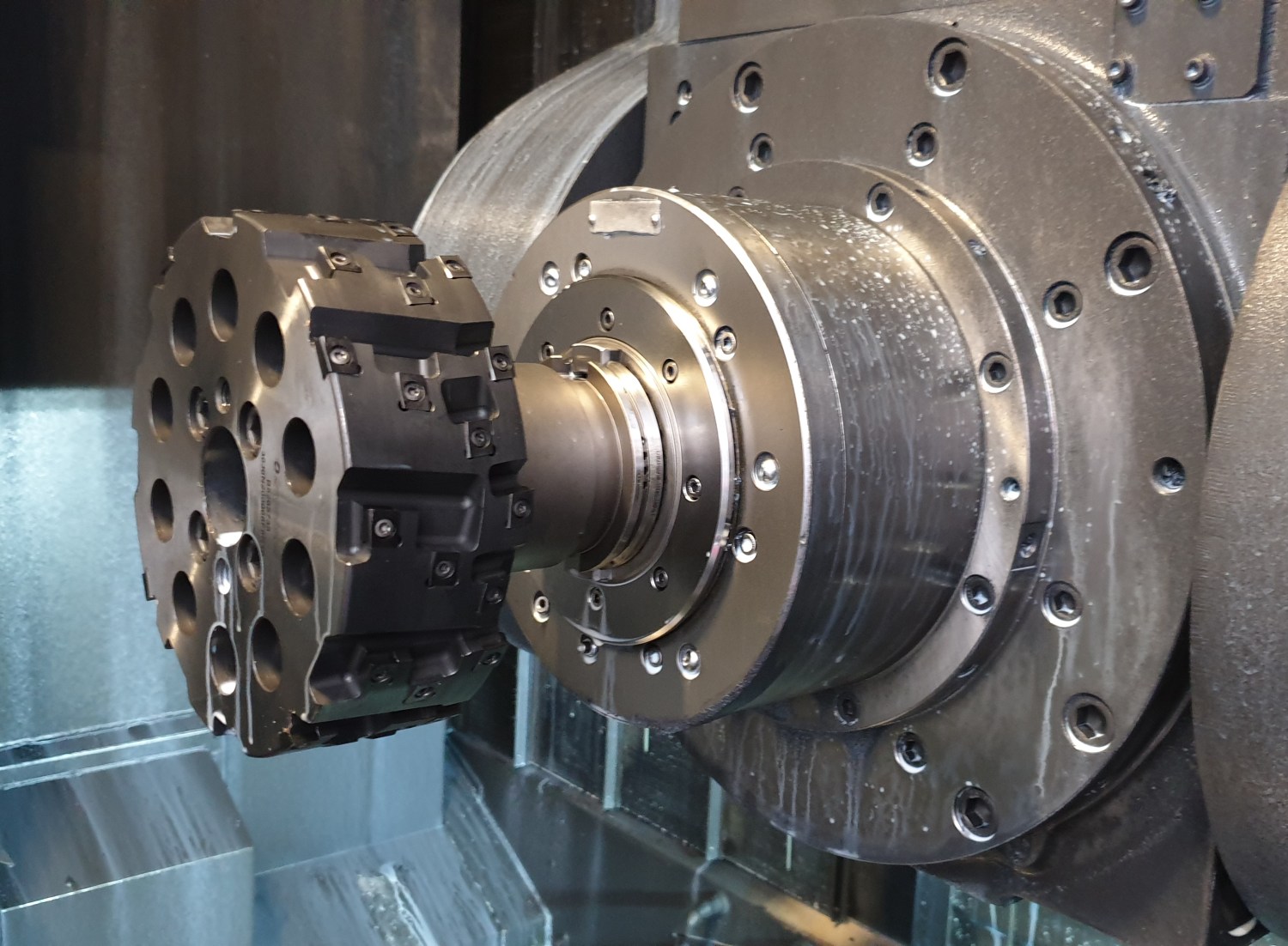

Bei der Bearbeitung geht es zur Sache: Mit einer Schnittgeschwindigkeit von 160 m/min führt der Scheibenfräser einen 4 mm tiefen, bogenförmigen Schnitt aus© Ingersoll Werkzeuge

Im Ingersoll TechCenter kam man zu dem Ergebnis, dass sich die Bearbeitung in einem Schnitt umsetzen lässt und hat einen Scheibenfräser dafür ausgelegt. Im Gegensatz zum Vorgängerwerkzeug, einem radialen Scheibenfräser eines anderen Herstellers, hat sich Ingersoll für eine tangentiale Lösung entschieden. Die Bearbeitung damit ist stabiler und erlaubt auf der vorhandenen Maschine etwas mehr Vorschub in dem relativ leicht zerspanbaren Guss.
Das Ergebnis hat die ursprünglichen Erwartungen übertroffen. Anstatt mit einem Schnitt wie bisher mit zwei Schnitten die Bearbeitungszeit zu halbieren, wurde sogar eine Zeiteinsparung von 60 Prozent erreicht. Für die Wendeschneidplatten hat Ingersoll ein Substrat gewählt, das optimal zum verwendeten Werkstoff passt. Auch die Schneidengeometrie wurde perfekt angepasst.
Sind mit dem erreichten Ergebnis sehr zufrieden (von links): Michael Bum, technischer Berater Ingersoll Werkzeuge, Andreas Neubauer, Leiter mechanische Fertigung bei Knott, und Gerhard Linner, Maschinenbediener bei Knott© Ingersoll Werkzeuge
Auf dem neuen Werkzeug konnte Ingersoll mehr Schneiden unterbringen, die zudem etwas breiter sind als beim Vorgängerwerkzeug. „Ein großer Knackpunkt ist die Aufteilung der Schnittkraft durch die Anordnung der Schneiden und deren Überlappung“, verrät Michael Bum. Die gewählte Anordnung der Schneidplatten auf dem Radius ermöglicht eine Schnittgeschwindigkeit von 160 m/min. Geringere Schnittkräfte sorgen dabei für einen ruhigeren vibrationsfreien Lauf, der neben Prozesssicherheit auch höhere Standzeiten verspricht. Der Eingriff dauert gerade mal 30 Sekunden, während der Scheibenfräser einen Bogen durch das Bauteil fährt und dabei auf der vorgegebenen Breite von 68 mm einen 4 mm tiefen Schnitt für den Bremsscheiben-Durchgang ausführt.
