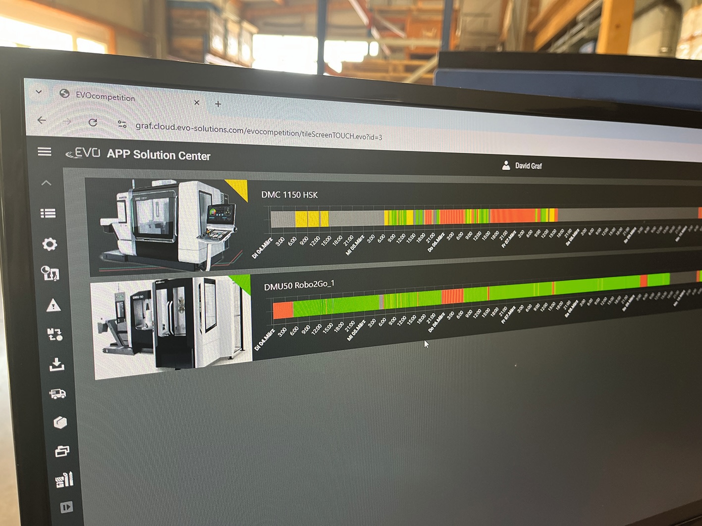

Mit dem MDE/BDE-Modul lassen sich auf einen Blick Produktivzeiten oder Stillstände erkennen. Fehlerursachen kommt man so schnell auf die Spur© Hanser

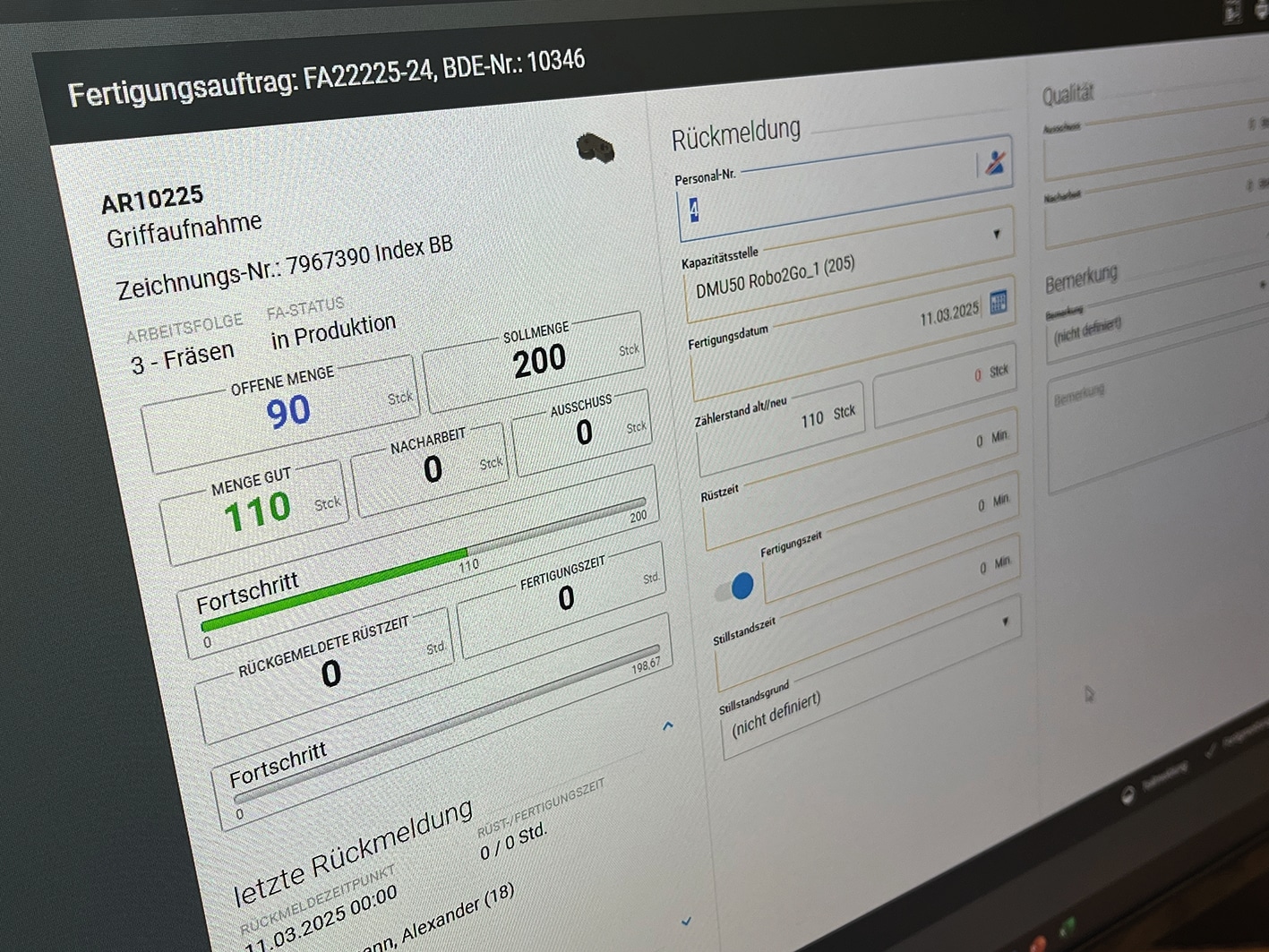

Die Betriebsdatenerfassung mit selbsterklärender Oberfläche liefert aktuelle Informationen zum Fertigungsfortschritt in Echtzeit© Hanser

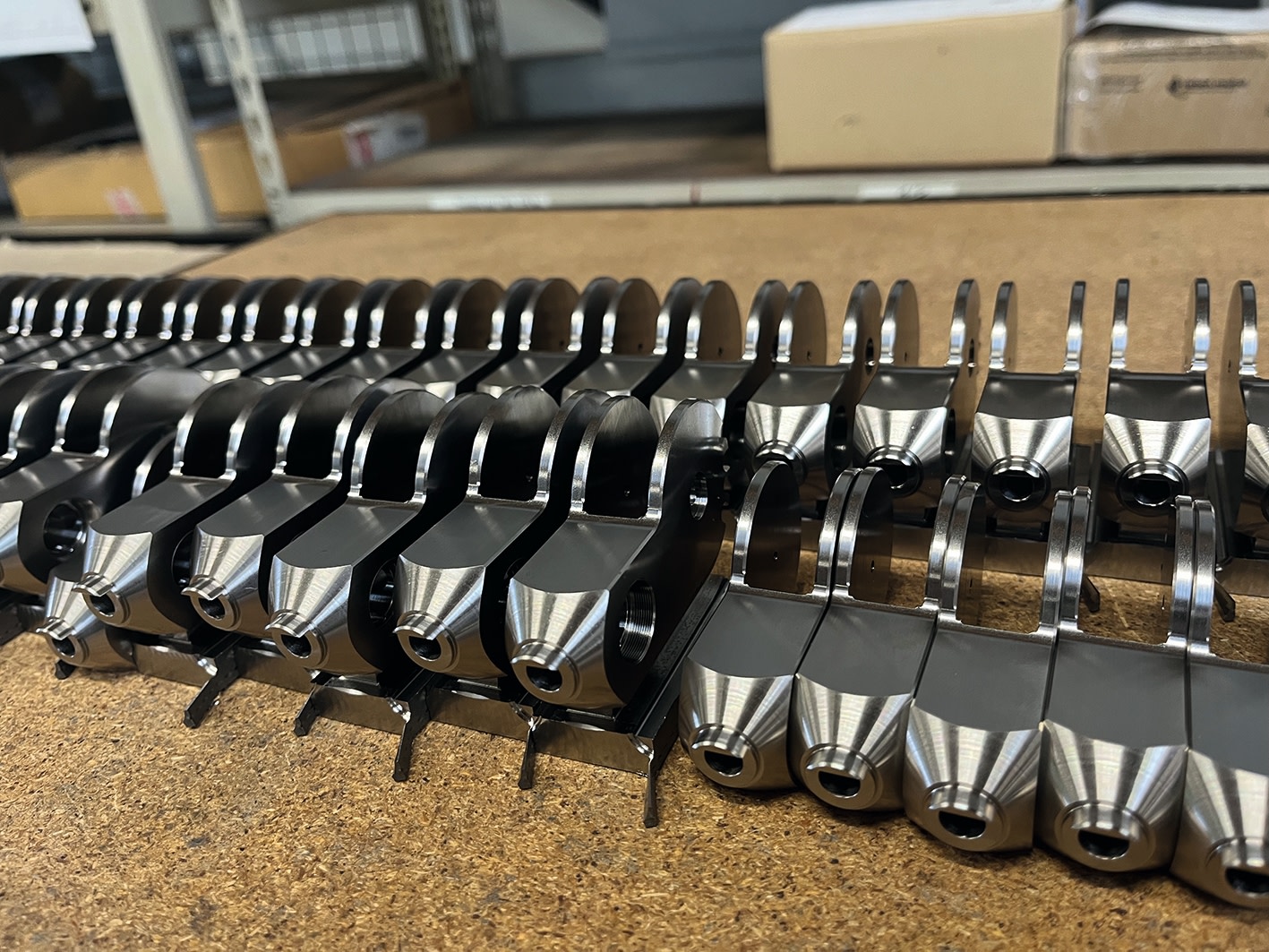

Die aus Titan gefertigten medizintechnischen Komponenten werden fünfachsig in Serie bearbeitet. Mit der Automatisierung erschließt sich der Lohnfertiger zusätzliche Kapazitäten in der Nacht oder am Wochenende © Hanser
