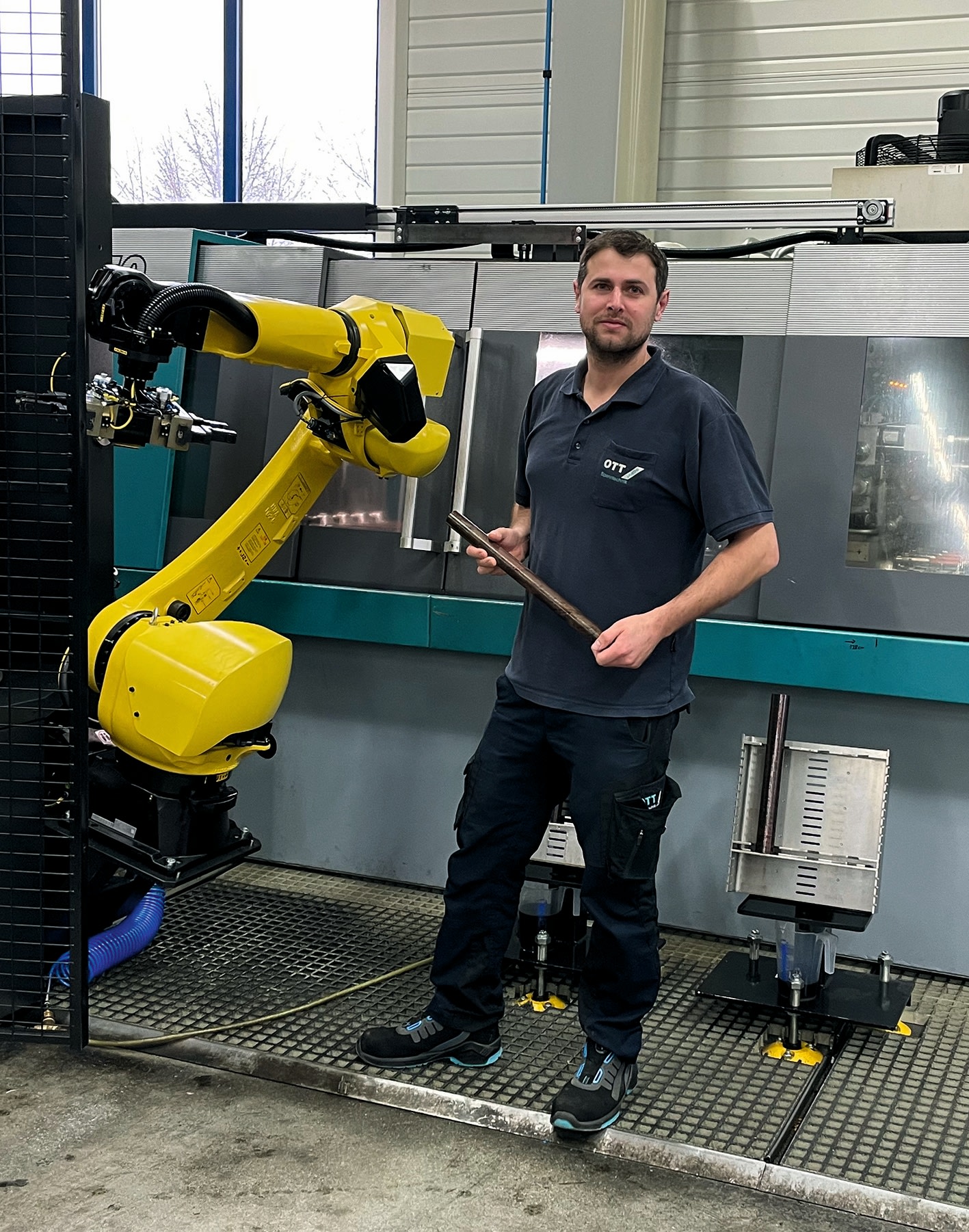

Seit März 2023 wird bei Ott-Jakob Spanntechnik in Lengenwang ein eigens modifizierter Halter LoadAssistant mit einer Robotertragkraft von 35 kg für das Be- und Entladen einer Tieflochbohrmaschine eingesetzt© Halter

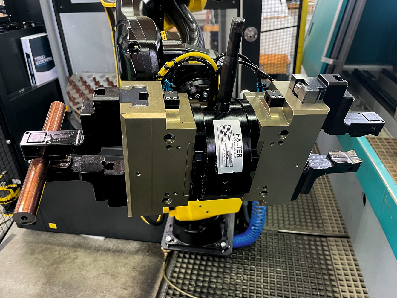

Der Roboter verfügt über einen Doppelgreifer mit werkstückspezifischen Greifer-Fingern, die im Hinblick auf die zu handhabenden Werkstückdurchmesser ebenfalls angepasst wurden© Halter

Modifizierte Roboterzelle mit angepasster Kinematik
Anders als bei den Standardlösungen, belädt in diesem Fall die eigens ausgelegte Roboterzelle die Maschine nicht mit einem Werkstück, sondern gleich mit vier Rohteilen. Hierzu muss der Roboter die Wellen sowohl in axialer als auch radialer Richtung handhaben. „Daher wurde unter anderem die Programmierung aller Bewegungsabläufe und somit die gesamte Roboterkinematik modifiziert und vor der Maschine eine Umgreifstation installiert“, berichtet Florian Hartmann.
Der Roboterarm selbst verfügt zudem über einen Doppelgreifer mit werkstückspezifischen Greifer-Fingern, die im Hinblick auf die zu handhabenden Wellendurchmesser ebenfalls angepasst wurden.

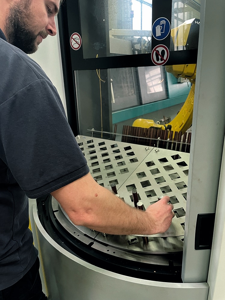

Als Materialpuffer verfügt die Roboterzelle über eine Standard-Rasterplatte für Wellen mit einem Durchmesser von 20 bis 35 mm und Längen von 75 bis 250 mm, die insgesamt 176 Werkstücke aufnehmen kann. Darüber hinaus wurde eine Sonder-Rasterplatte für Wellendurchmesser von 35 bis 50 mm mit einer Kapazität von 88 Werkstücken entwickelt, wobei der LoadAssistant Universal Premium 35 abweichend von seinem Standardmodell nun Bauteile mit einer Länge von bis zu 550 mm transportieren kann.

Während der Roboter arbeitet, können auf der Rückseite der Zelle die Fertigteile entnommen und der Materialpuffer mit neuen Rohteilen bestückt werden© Halter
Im März 2023 nahm die Roboterzelle erstmals ihren Betrieb auf. „Uns war durchaus bewusst, dass sowohl Halter CNC Automation als auch wir mit dieser Lösung Neuland betreten, sodass wir während der laufenden Produktion noch weitere Optimierungen vornehmen mussten“, meint Hartmann.
Im Dauerzyklus bereitet der Roboter die Beladung der bereits laufenden Maschine für die Bearbeitung von insgesamt vier Wellen vor, indem er jeweils ein Rohteil aus dem Werkstückpuffer nimmt und es in der Umgreifstation ablegt. Ist die Fertigung von vier Wellen abgeschlossen, entnimmt der Roboter mit einer Seite des Doppelgreifers ein Fertigteil. Hierbei prüft er zunächst die Lage des Bauteils in der Maschine, wobei er gegebenenfalls über einen in der Zelle integrierten Sensor nochmals die Länge der Welle misst, um eine mögliche Kollision beim Ablegen des Teils in der Umgreifstation zu vermeiden.
Hierzu der Teamleiter: „Bedingt durch das Mitschleppen einzelner Bauteile beim Verlassen der Spannstellung in der Tieflochbohrmaschine kann es sein, dass sich mitunter eine Welle nach dem Lösen des Konus nicht an der für den Robotergreifer vorgesehenen Position befindet. Daher hat Halter CNC Automation den Sensor in die Roboterzelle integriert.“

Nach Prüfung der Bauteillage legt der Roboter das Fertigteil in der Umgreifstation ab, greift ein neues Rohteil und belädt die Maschine, um als nächstes ein weiteres Fertigteil zu entnehmen. Dies geschieht insgesamt vier Mal. Sämtliche Bewegungsabläufe zwischen Werkstückpuffer und Umgreifstation im Anschluss an das Be- und Entladen erfolgen hauptzeitparallel und beeinflussen demnach nicht die Produktivität der Tieflochbohrmaschine. Ist der Werkstückpuffer abgearbeitet, wird er automatisch gedreht, sodass unmittelbar neue Rohteile für die Fertigung bereitstehen. Auf der Rückseite der Zelle können in der Zwischenzeit die Fertigteile entnommen und der Materialpuffer mit neuen Rohteilen bestückt werden.
Entlastung und Produktivitätsplus
„Die durchschnittliche Zykluszeit für das vollständige Be- und Entladen der Maschine beträgt derzeit rund 3,5 Minuten. Wir arbeiten aber daran, diese Zeit noch zu verkürzen“, sagt Hartmann. Die Mitarbeiter der Tagesschichten werden durch die Roboterzelle schon jetzt deutlich entlastet, weil sie sich dem rückseitigen Werkstückpuffer des LoadAssistant weitestgehend unabhängig von den Bearbeitungszeiten der Maschine widmen können, um Fertigteile zu entnehmen oder neue Rohteile einzulegen.
