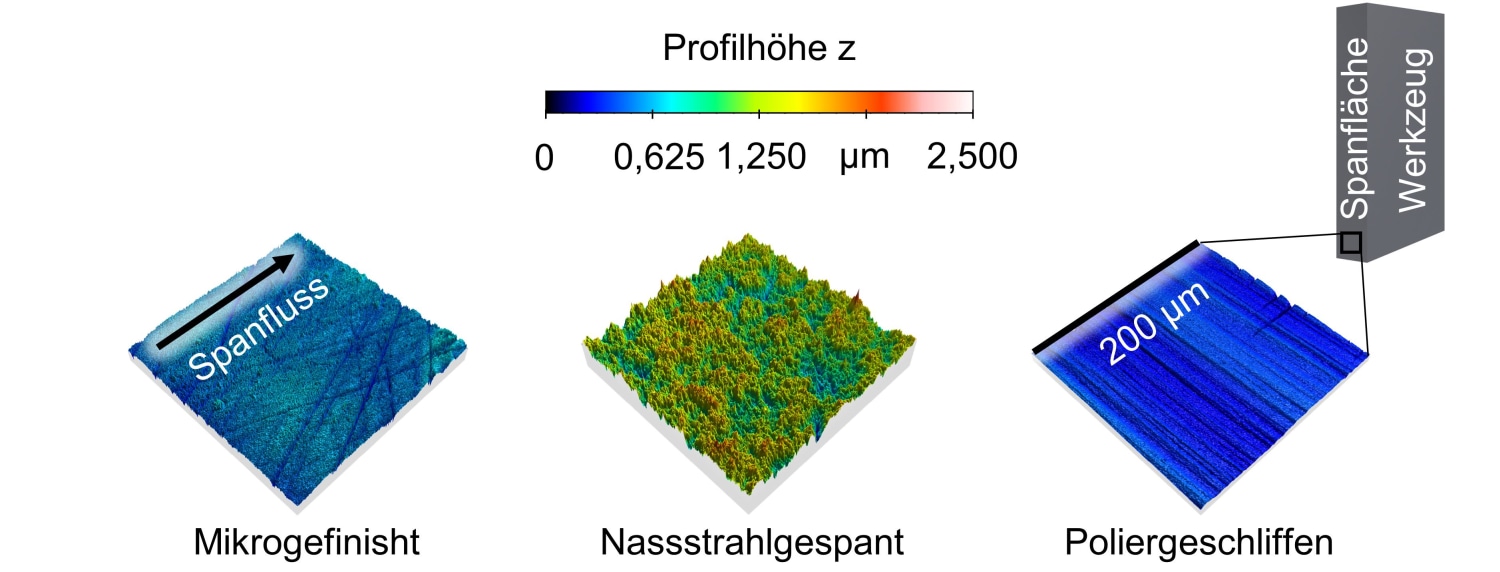

Abbildung 1: Oberflächenpräparationen der unbeschichteten Hartmetallwerkzeuge© ISF

Im Rahmen dieser Untersuchungen kamen Werkzeuge aus dem Substrat K40 UF mit einem Spanwinkel von γ = 0° zum Einsatz. In ihrem Initialzustand wiesen alle Werkzeuge eine geschliffene Oberfläche auf. Auf dieser Basis wurden drei unterschiedliche Oberflächenpräparationen an den Werkzeugen durchgeführt: Mikrofinishen, Abrasives Nassstrahlspanen und Polierschleifen. Die resultierenden Oberflächen sind in Abbildung 1 dargestellt. Durch die kinematische Überlagerung zweier translatorischer Bewegungen beim Flach-Mikrofinishen ergeben sich die charakteristischen Kreuzriefen sowie eine gemittelte Rautiefe von Rz = 0,29 µm in Spanflussrichtung und Rz = 0,37 µm orthogonal dazu. Das Nassstrahlspanen erzeugt eine isotrope Oberfläche mit einer Grübchenstruktur und einer gemittelten Rautiefe von Rz = 0,96 µm auf der Oberfläche. Mithilfe des Polierschleifens mit elastisch gebundenen Schleifpartikeln wird die Hartmetallfläche stark eingeebnet. Nach dieser Präparation liegt eine gemittelte Rautiefe von Rz = 0,29 µm in Spanflussrichtung und Rz = 0,26 µm in Orthogonalrichtung vor.

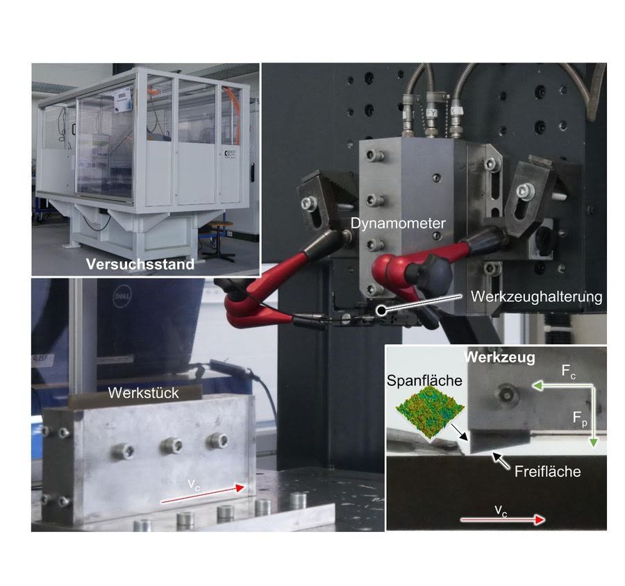

Sämtliche Versuche wurden auf einem speziellen Versuchsaufbau zur Spanbildungsanalyse (siehe Abbildung 2) der Heinz Berger Maschinenfabrik GmbH & Co-KG durchgeführt. Diese Maschine besteht im Wesentlichen aus einem Tisch mit linearem Direktantrieb zur Realisierung der Schnittgeschwindigkeit (x-Achse) sowie einem Portal mit zwei Achsen (y- und z-Achse) zur Einstellung des Spanungsquerschnitts. Sie zeichnet sich durch eine hervorragende Zugänglichkeit für die Installation von Messmitteln sowie eine hohe realisierbare Schnittgeschwindigkeit von bis zu vc = 180 m/min aus.
Das Werkstück wird mithilfe einer Vorrichtung auf dem Tisch befestigt, während das Werkzeug am Portal in einem Drei-Komponenten Dynamometer vom Typ 9263 der Firma Kistler, das der Erfassung der mechanischen Werkzeugbelastung dient, eingespannt ist. Das Werkzeug wies einen Spanwinkel von γ = 0° auf, wodurch die Passivkraft im Wesentlichen aus den Reibungsmechanismen in der sekundären Scherzone resultiert. Der Versuchsplan sah eine Variation der Schnittgeschwindigkeit (vc = 60 m/min; vc = 120 m/min; vc = 180 m/min) und der Spanungsdicke (h = 0,1 mm; h = 0,15 mm; h = 0,2 mm) auf jeweils drei Stufen vor. Dadurch ergaben sich insgesamt neun Versuchspunkte für jede Variante der Spanflächenpräparation.
Abbildung 2: Versuchsaufbau zur Spanbildungsanalyse© ISF

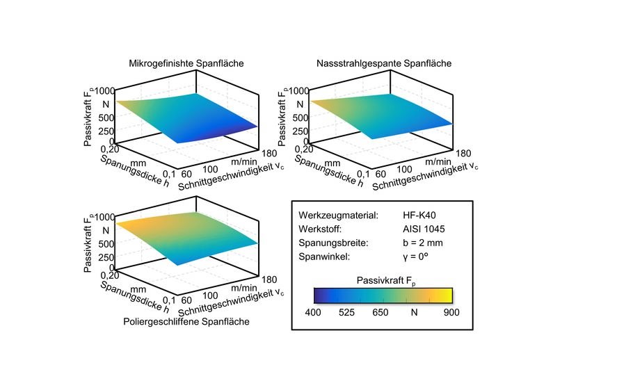

Der Fokus der Auswertung lag auf der Analyse der Passivkräfte. Zu diesem Zweck stellt Abbildung 4 Regressionsmodelle der Passivkraft in Abhängigkeit von Schnittgeschwindigkeit und Spanungsdicke für die drei unterschiedlichen Topografien der Spanfläche dar.
Für alle drei Oberflächentopografien unterliegt die Passivkraft den gleichen Abhängigkeiten von Schnittgeschwindigkeit und Spanungsdicke. Mit zunehmender Spanungsdicke steigt sie an. Dies ist auf eine Zunahme der Kontaktlänge in der sekundären Scherzone zurückzuführen, durch welche die Reibungsmechanismen auf einer größeren Fläche ablaufen und eine größere Kraft zur Überwindung der dadurch verursachten Widerstände notwendig ist. Mit zunehmender Schnittgeschwindigkeit nimmt die Passivkraft ab. Dafür sind verschiedene Einflüsse verantwortlich: zum einen steigt mit zunehmender Schnittgeschwindigkeit die Temperatur an, wodurch abrasive Reibung aufgrund der Materialerweichung unter geringerem mechanischen Widerstand abläuft und adhäsive Reibung durch die Verringerung der Kaltverfestigung reduziert wird. Außerdem befindet sich ein einzelner Bereich des Spans bei zunehmender Relativgeschwindigkeit für kürzere Zeit im Kontakt mit dem Werkzeug. Da Adhäsion ein zeitabhängiger Vorgang ist, reduziert sich ihre Ausprägung also mit zunehmender Schnittgeschwindigkeit.
Ein Vergleich der verschiedenen Spanflächen zeigt, dass das Maximum der Passivkraft bei einer Schnittgeschwindigkeit von vc = 60 m/min und einer Spanungsdicke h = 0,2 mm für die mikrogefinishte Oberfläche mit Fp = 801,6 N fast genauso hoch ist, wie im Falle der gestrahlten Spanfläche mit Fp = 799,1 N. Bei steigender Schnittgeschwindigkeit und sinkender Spanungsdicke sinkt die Passivkraft an der mikrogefinishten Fläche jedoch stärker ab als auf der nassstrahlgespanten. So liegt das Minimum für die erstgenannte Oberfläche, das sich bei einer Schnittgeschwindigkeit von vc = 180 m/min und einer Spanungsdicke von h = 0,1 mm, bei Fp = 433,3 N einstellt, während es für die nassstrahlgespante Oberfläche und die gleichen Schnittwerte Fp = 478,7 N beträgt. Die Ursache ist, dass sich bei großen Schnittgeschwindigkeiten durch die hohen Temperaturen zwischen dem Span und mechanisch am Werkzeug angelagertem Werkstückstoff eine flüssige Zwischenschicht einstellt, auf welcher der Span abgleitet und das Material auf der mikrogefinishten Oberfläche stabiler haftet. Dadurch kommt es seltener zum Abreißen von Materialbestandteilen und daraus resultierendem direkten abrasivem Kontakt von Span und Spanfläche.
Mit Passivkräften von Fp = 841,9 N bei der Schnittgeschwindigkeit vc = 60 m/min und der Spanungsdicke h = 0,2 mm und Fp = 578,6 N bei vc = 180 m/min und h = 0,1 mm liegt das Niveau bei der poliergeschliffenen Spanfläche insgesamt deutlich höher als bei den anderen beiden Oberflächentopografien. Dies ist im Wesentlichen darauf zurückzuführen, dass die reale Kontaktfläche aufgrund der flachen Topografie deutlich größer ist und die geringe Anzahl und Tiefe an Rauheitstälern dazu führt, dass die Materialanhaftungen weniger stabil sind.

Abbildung 4: Regressionsmodelle der Passivkraft in Abhängigkeit von Schnittgeschwindigkeit und Spanungsdicke für drei unterschiedlich präparierte Spanflächen© ISF
