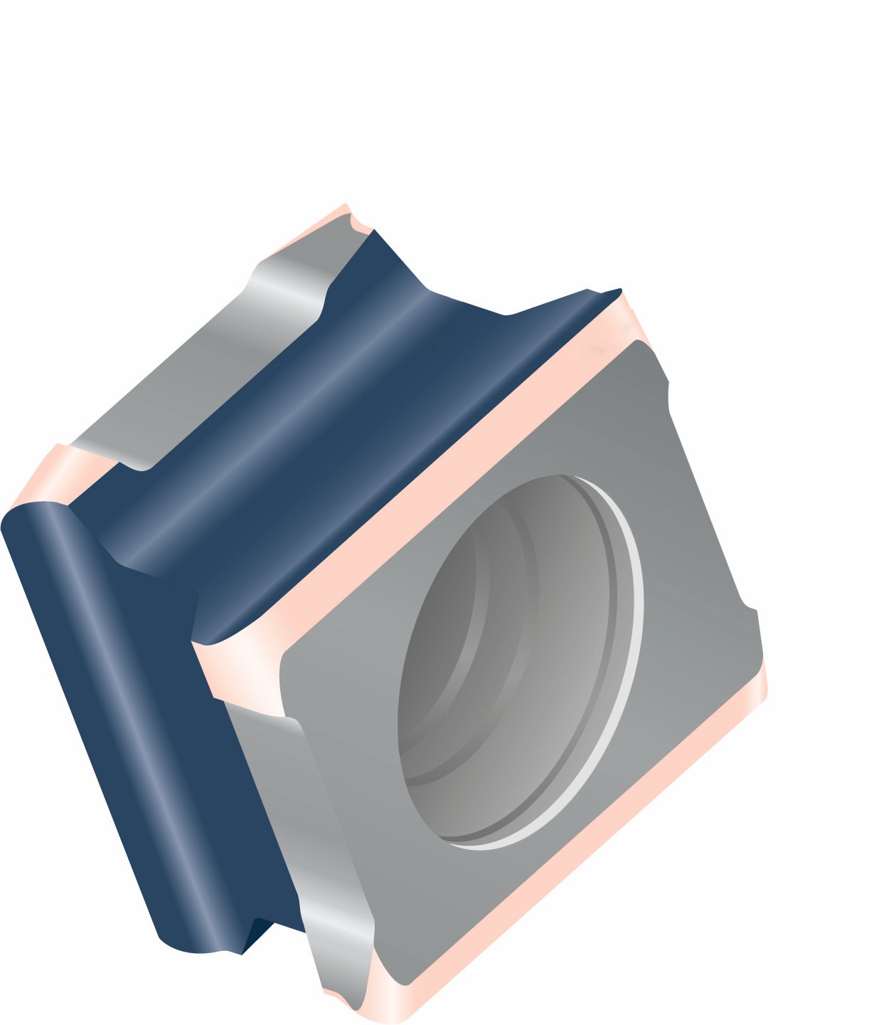

Bild 2. Diese Vierkant-Hartmetall-Wendeschneidplatte wird in nur einer Aufspannung komplett fertig geschliffen; bearbeitete Flächen blau und rosa© Agathon
Wozu Werkzeugschleifmaschinen der Evo-Baureihe von Agathon fähig sind, soll im Folgenden anhand von zwei Fallbeispielen demonstriert werden. Im ersten geht es um die Herstellung einer Vierkant-Hartmetall-WSP mit einer Kantenlänge von etwa 12 mm und Mehrfachfasen (Bild 2).
Das Teil kann auf einer Agathon Evo Penta mit 5-Achs-Kinematik in einer einzigen Aufspannung komplett und somit hoch genau geschliffen werden. Mithilfe eines universellen B1-Spannsystems wird es dabei zwischen Antrieb und Spannzapfen fixiert. Ergänzt von einer hohen mechanischen Steifigkeit sowie präzisen Inline-Mess- und Regelsystemen wird hier eine prozessstabile Genauigkeit des Innkreises von ± 5 µm erreicht. Dafür muss die Maschine eine Wiederholgenauigkeit für die Flächen von ± 2,5 µm garantieren.

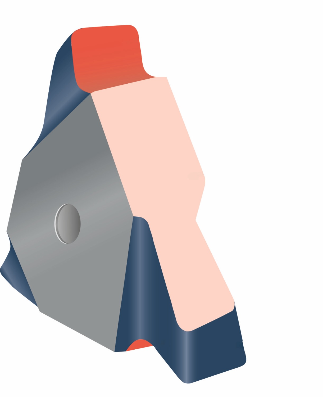

Bild 3. Auch diese Dreikant-Hartmetall-Stechplatte wird ohne Umspannen komplett fertiggestellt. Die bearbeiteten Flächen sind wiederum farbig markiert© Agathon
Das zweite Beispiel ist die Herstellung einer Dreikant-Hartmetall-WSP mit einem Innkreis von 12,7 mm (Bild 3). Auch dieses Teil kann in nur einer einzigen Aufspannung komplett geschliffen werden, diesmal auf einer neuen Agathon Evo Quinto mit 5-Achs-Kinematik. Die Maschine hat einen sehr großen A-Achsen-Schwenkwinkel, sodass es möglich ist, sogar die Spanfläche in derselben B1-Aufspannung zu schleifen. Der A-Achsen-Schwenkwinkel von über 280° verleiht der Maschine, ergänzt um diverse Spannsysteme und Optionen, eine praktisch unbegrenzte Flexibilität.

Die Quellen für eine hohe Produktivität und Präzision liegen hier in der Fähigkeit, die relevanten Maße direkt zu erfassen und zu korrigieren sowie in der Taktzeit, die infolge des Erzeugens von Umfang, Kontur, Fase und Spanbrecher ohne Umspannen kurz ist. Zudem eröffnet die Option PeriGrind produktive Möglichkeiten des Einstechschleifens und des Erzeugens konkaver Geometrien. Alles in allem lassen sich bislang unerreichbare Rohlingsflächen oder Hartstoff-Tipps ausmessen und bei der Bearbeitung berücksichtigen.
