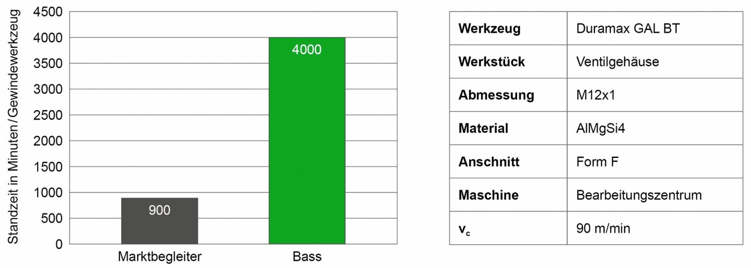

Die Praxis belegt‘s: Standzeiten eines herkömmlichen Gewindefurchers und eines Duramax GAL BT von Bass beim Einbringen von Gewinden M12×1, Anschnittform F, in Ventilgehäuse aus AlMgSi4 auf einem Bearbeitungszentrum mit vc = 90 m/min© Bass

Bei einem anderen Kunden waren auf einem BAZ Gewinde der Abmessung M 12 × 1 mit extrem kurzem Anschnitt (Form F) in Ventilgehäuse aus AlMgSi4 einzubringen. Hier konnte eine Schnittgeschwindigkeit von 90 m/min erreicht werden, und zwar mit dem Gewindefurcher Duramax GAL BT. Die Standzeit betrug hier 4000 min gegenüber 900 min, mit denen sich der Anwender mit dem Werkzeug eines Wettbewerbers hätte begnügen müssen.

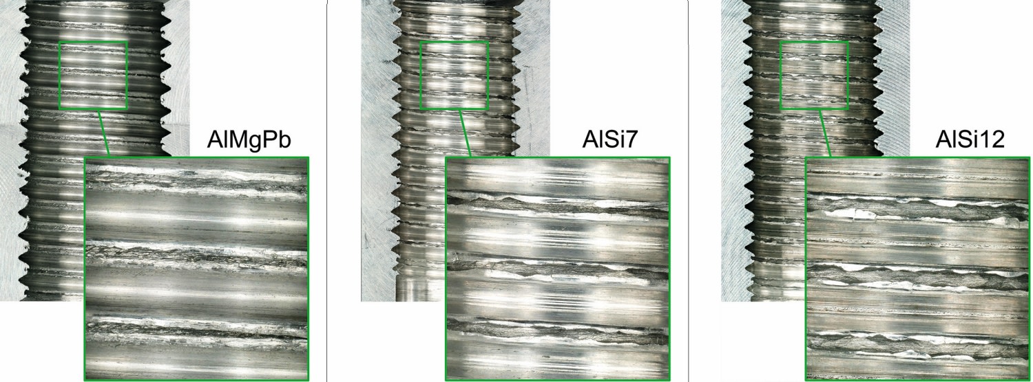

Mit steigendem Siliziumanteil verändert sich die Ausbildung der Fließkralle beim Gewindeformen. Dennoch sind alle hier dargestellten Gewinde normgerecht und lehrenhaltig© Bass

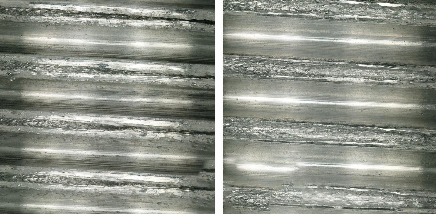

Auswirkung der Wahl des Kühlschmierstoffes auf die Fließkralle beim Gewindefurchen in AlMgPb3; links nach dem Arbeiten mit siebenprozentiger Emulsion, rechts mit Öl© Bass

Um hohe Schnittgeschwindigkeiten und damit kurze Bearbeitungszeiten zu erreichen ist die richtige Geometrie für den Werkstoff entscheidend. Bass besitzt mit ‘GAL‘ eine Geometriefamilie für Aluminiumguss-Legierungen, die sich seit vielen Jahren erfolgreich international bewährt hat und permanent weiterentwickelt wird. Außer Gewindebohrern umfasst die GAL-Familie eben jene Gewindefurcher, die bekanntlich auch als Gewindeformer oder teils als Gewindedrücker bezeichnet werden. Was viele nicht wissen: Selbst bis zu einem Siliziumgehalt von zwölf Prozent können Gewinde in Aluminium-Druckguss noch geformt werden. Es muss jedoch beachtet werden, dass dies Auswirkungen auf die Fließkralle (umgangssprachlich Fischmaul genannt) hat. Das Gewinde allerdings wird normgerecht und lehrenhaltig hergestellt, auch wenn es auf den ersten Blick nicht so aussieht.
Die Wahl des korrekten Vorbohr-Durchmessers, der individuell für den vorliegenden Werkstoff ermittelt wird, sowie die richtige Schmierung sind zwei weitere Faktoren, die die Standzeit und die Ausbildung der Gewindeoberfläche beim Gewindeformen in Aluminium-Druckguss beeinflussen.
