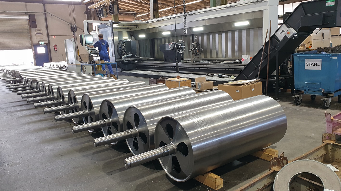

Viele Kunden von MBM kommen aus der Kunststoffindustrie. Für sie werden beheizbare Walzen gefertigt, die man zur Herstellung von Plastikfolien benötigt© Ingersoll Werkzeuge

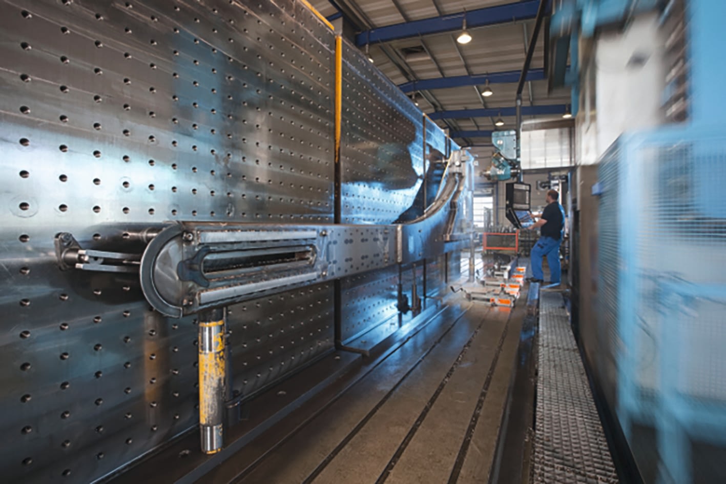

Der große Maschinenpark des Unternehmens erlaubt die Bearbeitung von Drehteilen bis zu 2 m Durchmesser und 6 m Länge. Flachschleifen ist bis 7 m Länge möglich, Fräsen sogar bis 13 m Länge. Weil vor allem die großen Werkzeugmaschinen mit der Fertigung eigener Bauteile oft nicht ausgelastet sind, ist MBM auch als Lohnfertiger tätig. Ein recht kurioses Teil wurde erst kürzlich hergestellt: Eine 5 m hohe Wodkaflasche aus Edelstahl, die für ein Event benötigt wurde.

Auf seinen Werkzeugmaschinen kann der Fertiger aus Mühldorf am Inn Bauteile bis zu 13 m Länge fräsen© Ingersoll Werkzeuge

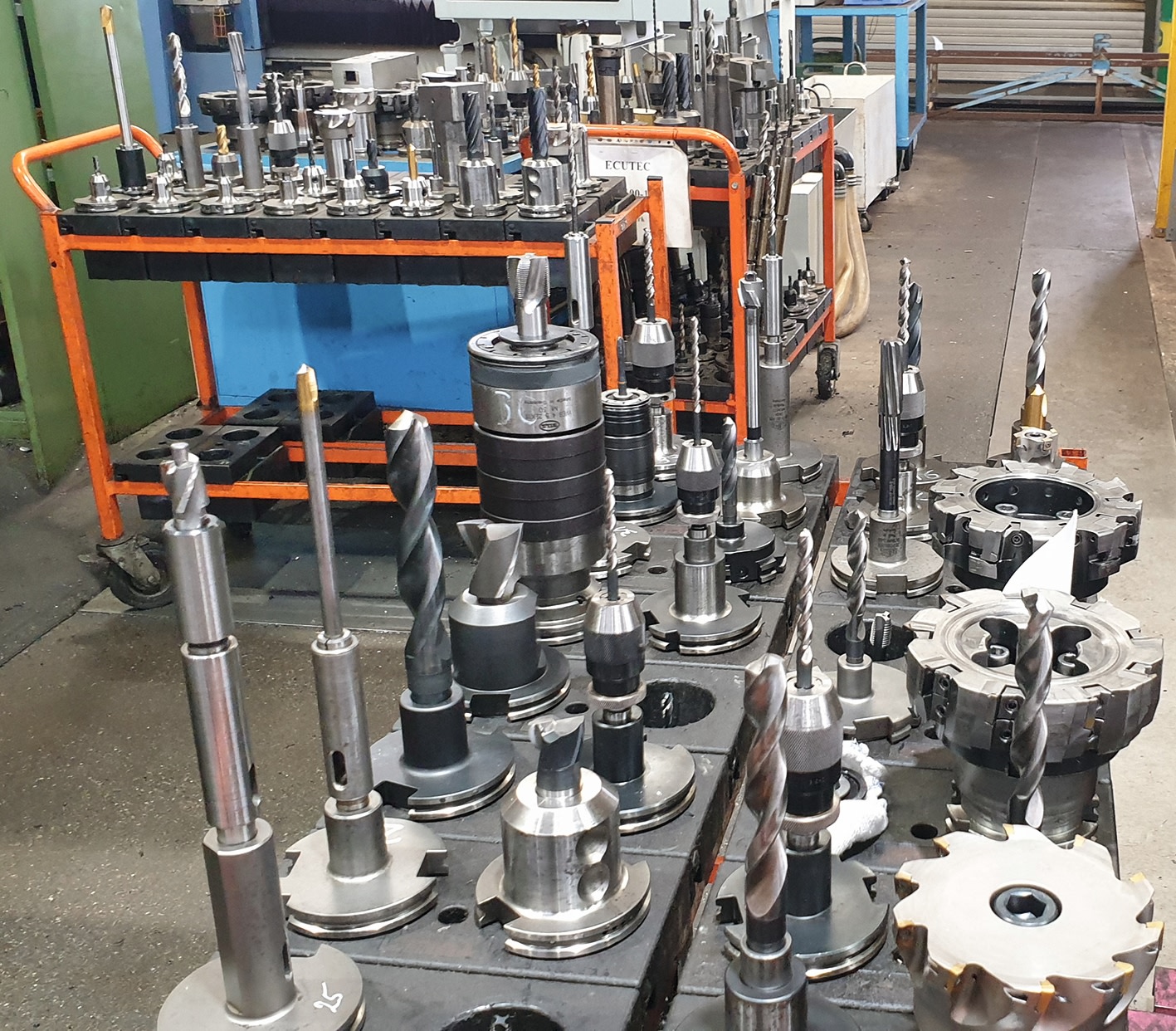

Entsprechend dem großen Portfolio an Maschinen verwendet MBM eine Vielzahl von Werkzeugen. Mit dem Matrix-System sollte eine Standardisierung geschaffen und die Anzahl unterschiedlicher Werkzeuge auf das wirklich Notwendige reduziert werden© Ingersoll Werkzeuge
Das ebnet auch den Weg zur Standardisierung, wie Tilmann Rosch erläutert: „Anhand integrierter statistischer Auswertungen können wir schnell erkennen, was Schläferwerkzeuge sind und welche als Renner häufig im Umlauf sind. Unsere Strategie ist es, die Standards so zu definieren, dass der Schrank genau jene Standardwerkzeuge bereithält, die immer gebraucht werden und bei denen es keine Engpässe geben darf. Bei den Schläfern überprüfen wir, ob sie wirklich noch nötig sind oder ob man sie aussortieren kann. Mit jedem Artikel weniger sparen wir uns Aufwand und Geld.“ Bei MBM überwacht Matrix die Bestände und macht bei Bedarf einen Bestellvorschlag; eine automatisierte Bestellung ist vorbereitet.
