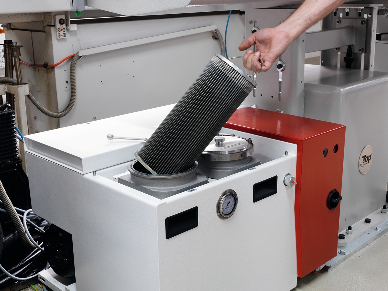

1 Der Filterwechsel einer combiloop CL2 ist in wenigen Augenblicken erledigt© Misha Gerweck / Klicktrick

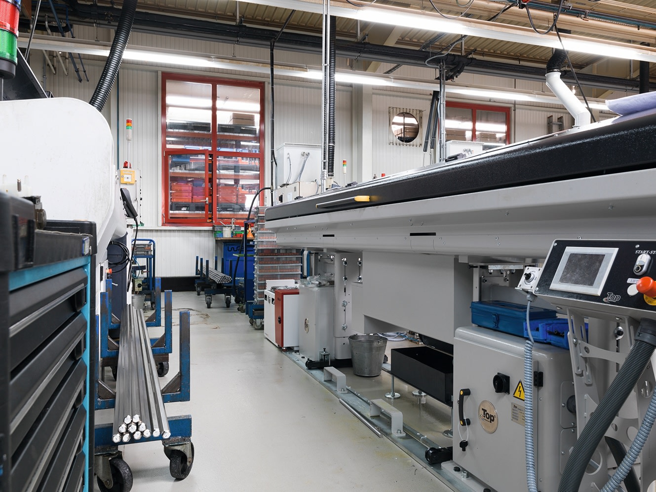

2 Kompakt und platzsparend lassen lässt sich die Filtereinheit unter dem Stangenlader platzieren© Misha Gerweck/ Klicktrick

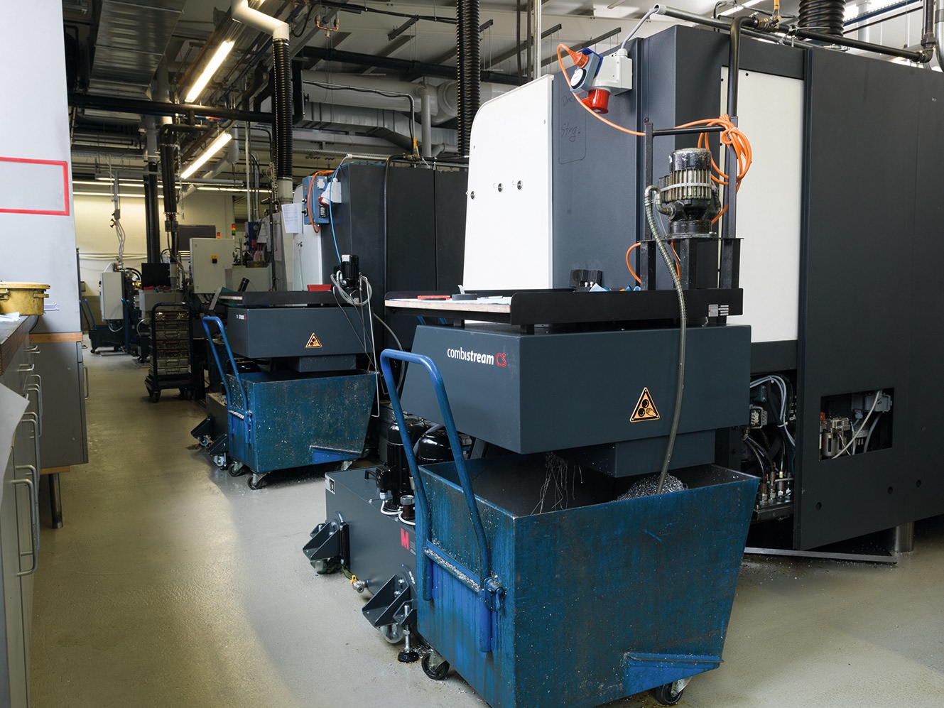

Bildstein erklärt die Umstände: »Rund 40 Prozent des Teilespektrums wird mit innerer Kühlmittelzufuhr (IKZ) unter Hochdruck bearbeitet. Dabei setzen wir, sofern wir Platz haben, die Müller combistream ein – die Kombination aus Hochdruck, Maschinentank und Späneförderer. Bei geringerem verfügbarem Platz, auch abhängig von Teilen und Maschinen, setzen wir auf die combiloop als Beistellaggregat. Müller bietet mit seinem großen Sortiment sogar Lösungen unter dem Stangenlader an, die, obgleich sie klein sind, in der Filtration und im Hochdruck hervorragend performen. So haben wir die combiloop CL2 E an unsere Miyano-Maschinen angebunden. Generell sind die Müller-Lösungen – ob combistream oder combiloop – immer extrem kompakt. Und sollte es mal eng werden, zeigt sich die partnerschaftliche Problemlösungskompetenz. So wurde speziell für uns eine combistream-Sonderkonstruktion für DMG-Mori-Maschinen realisiert, bei denen der Späneauswurf aus Platzgründen seitlich versetzt wurde«, zeigt sich der Geschäftsführer zufrieden.
3 Der integrierte Späneförderer der combistream CS wurde nach Kundenwunsch optimal auf die Platzverhältnisse an den DMG-Mori-Maschinen angepasst© Misha Gerweck / Klicktrick

Schneider Gutach kann durchaus als Pionier im Hochdruck-Einsatz betrachtet werden – auf jeden Fall als Hochdruck-Anwender der ersten Stunde. Schon früh erkannte die Schwarzwälder Präzisionsdreherei die positiven Effekte. Man investierte beidseitig kontinuierlich in die Weiterentwicklung und schuf Standards, die Kunden und Mitarbeitern gleichermaßen von Nutzen sind. »Neben der Auslegung der Steuerung sowie den vorbereiteten Schnittstellen, die den reibungslosen, schnellen Einsatz gewährleisten, stellen wir gerade auch mit dem selbstreinigenden Automatikfilter sicher, dass der Mitarbeiter so wenig Arbeit wie möglich mit den Hochdruckanlagen hat. Häufige Filterwechsel oder Reinigungsarbeiten gilt es unbedingt zu vermeiden, um Mitarbeiter nicht mit unproduktiven Arbeiten zu binden. Da wir unsere 90 Maschinen rund zehnmal pro Tag rüsten, wäre das für uns ein echtes Problem in Sachen Effizienz und Liefertreue«, so der Geschäftsführer.
Das wartungsarme Servicekonzept hinter den Hochdruck-Filtereinheiten entspricht somit genau den Anforderungen des Präzisionsteileherstellers.
