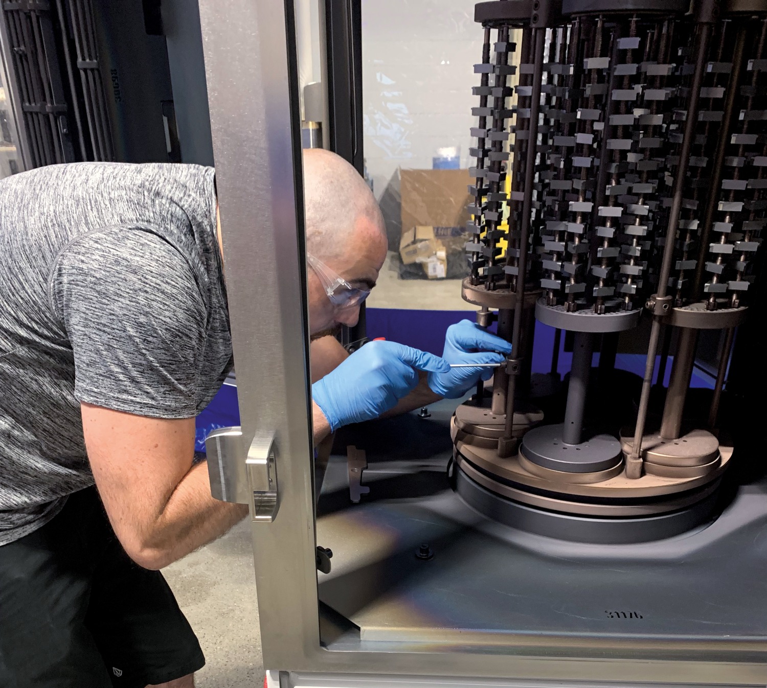

Mi-Tech konnte bereits kurz nach der Installation der HiPIMS-Anlage die erste Charge beschichten© Mi-Tech Tooling
