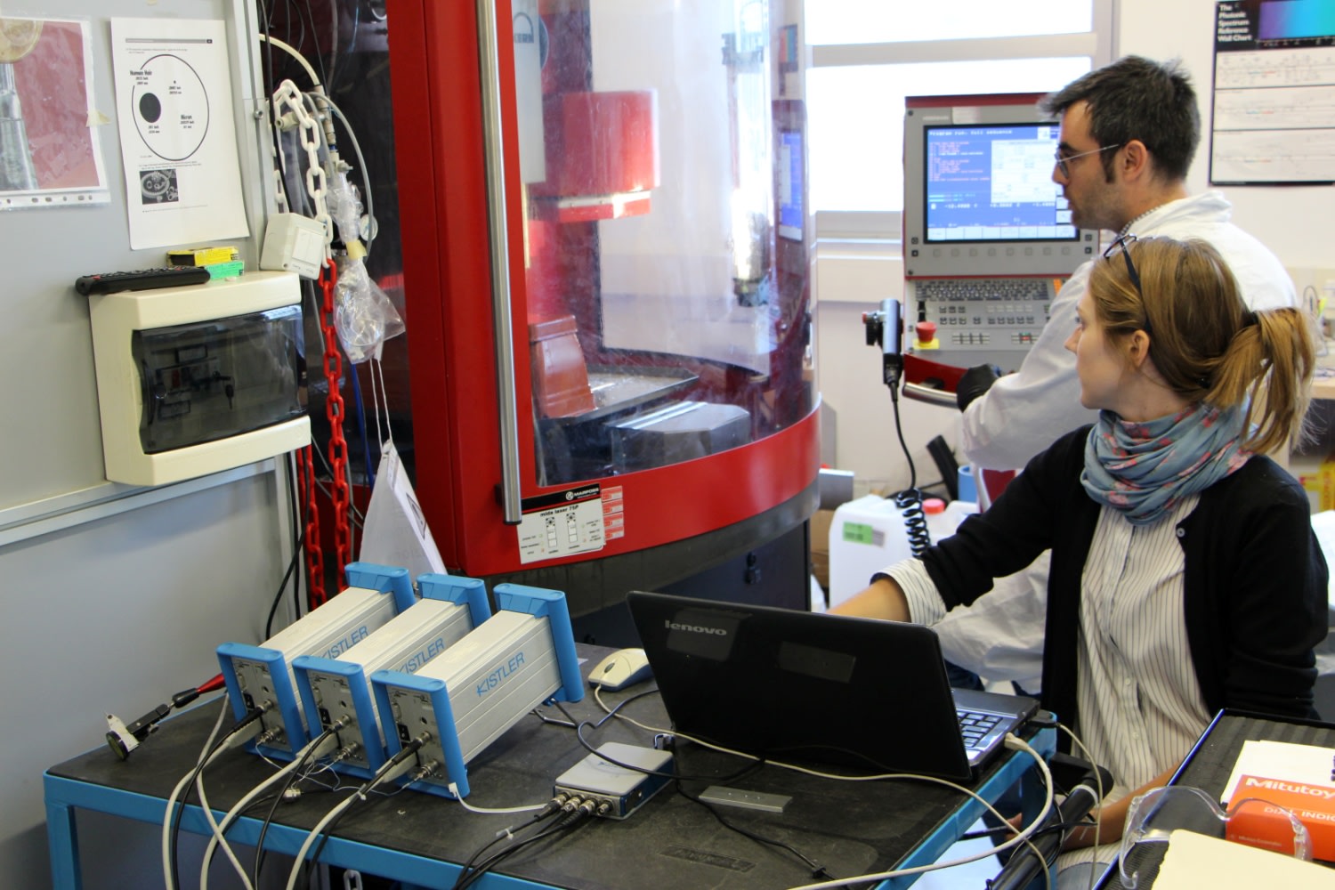

1 Um die Zerspanparameter an bis zu 120 000 min-1 rotierenden Keramikwerkzeugen zu ermitteln, nutzt man am Mailänder Politecnico das Dynamometer MicroDyn von Kistler © Kistler

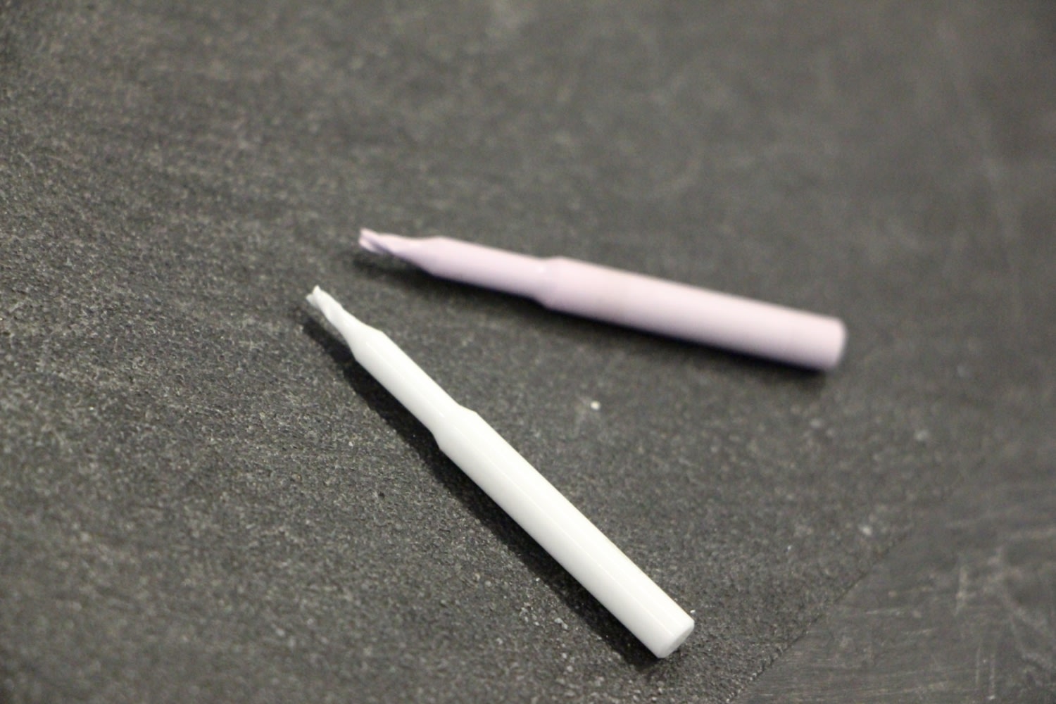

Für die Entwicklung neuer Schneidstoffe, mit denen sich laut Teta die Standzeiten bei vergleichbarer Präzision um das bis zu 30-fache erhöhen ließen, wandte sich Tusa an das renommierte Institut Politecnico di Milano im nahen Italien. »Bei Tests in der Industrie zeigte sich, dass sich mit Keramikwerkzeugen die Standzeiten ohne Weiteres vervielfachen lassen«, so Gennaro Teta. »Es gibt jedoch je nach Substrat enorme Schwankungen. Deshalb kamen wir auf die Idee, zusammen mit dem Politecnico verschiedene Keramikmischungen zu entwickeln und vor allem zu testen.«
2 Um wieviel die Standzeit von Mikrowerkzeugen, zum Beispiel in der Uhrenindustrie, mit solchen Keramikwerkzeugen gesteigert werden kann, variiert je nach deren Substrat© Kistler

»Der Versuchsaufbau für Tusa umfasst die Fräsbearbeitung einer Messingplatte mit einem Mikrowerkzeug«, erläutert Giulia Giovannelli. »Wir testen drei verschiedene Keramikmaterialien mit zwei verschiedenen Sets von Schneidparametern. Dabei hilft uns das neue Dynamometer MicroDyn der Kistler Instrumente GmbH. Dank seiner sehr hohen Eigenfrequenz liefert es auch bei hohen Drehzahlen sehr genaue Werte bezüglich Kraft und Drehmoment in allen drei Raumrichtungen. Mit einem Algorithmus wird anschließend die Resultante über die drei Achsen ermittelt. Je niedriger dieser Wert ist, desto länger lebt – grob gesagt – das Schneidwerkzeug.«

3 Die Messlösung von Kistler ist unentbehrlich, wenn die Doktorandin Giulia Giovanelli ihre Untersuchungen unter der Leitung des Forscherkollegen Paolo Parenti durchführt © Kistler
