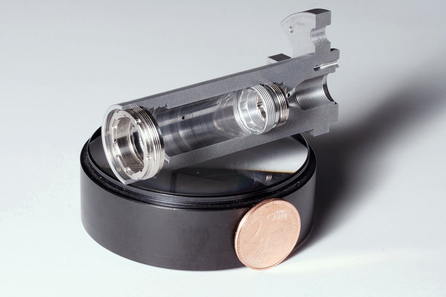

Heute entwickelt und produziert sein Unternehmen Produkte für verschiedene Branchen, etwa Lösungen für Antriebstechnik, optische oder elektronische Baugruppen. Um eine optische Baugruppe handelt es sich auch beim jüngsten Vorzeigeprojekt, das bald im Weltraum fliegen wird und das Schwab ohne die Kern Micro HD nicht hätte realisieren können, wie er betont. Das eher unscheinbare, 66 mm lange ‘Teleskop’ mit 20 mm Durchmesser hat es in sich. Es muss mit zwei Linsen in der Kommunikationseinheit eines Satelliten helfen, einen Laserstrahl mit 5 mm Durchmesser so zu bündeln, dass er in 100 000 km Entfernung auf maximal 10 mm aufgeweitet ankommt – und das in einem Temperaturfenster von -40 bis +60 ° C. Zudem muss diese Optik, die zu einem größeren System gehört, die enormen Belastungen beim Raketenstart überstehen und darf dabei nichts an Präzision einbüßen.
Schon die gewählte Alu-Legierung ist mit einem Silizium-Anteil von 40 Prozent extrem spröde und schwer zerspanbar. „So einen schwierigen Werkstoff habe ich schon lange nicht mehr bearbeitet“, sagt Schwab und ergänzt mit deutlichem Stolz: „Mit der Kern Micro HD können wir trotzdem mit Mikrometer-Genauigkeit feinste Gewinde hineinfräsen.“ Die Parallelität der beiden Linsensitze muss besser als 2 µm sein, und weil dazwischen noch ein Ring zur Kompensation thermischer Ausdehnung verbaut wird, müssen die Einzelteile bis auf weniger als 1 µm genau gearbeitet sein.
„Früher hätte ich eine derartige Anfrage ablehnen müssen, und ich glaube, es hätte auch kein anderer realisieren können. Die Teleskop-Innovation ist erst durch das hochpräzise BAZ in Kombination mit unserem Wissen möglich geworden“, betont Schwab und belegt das: „Mit der Kern Micro HD realisieren wir Ebenheiten von weniger als 800 nm und können zudem mikrometerweise nacharbeiten, wenn es notwendig ist.“
Teleskop für einen Kommunikationssatelliten im Schnitt: Dieses optische Bauelement sowie Einzelteile, wie etwa ein Ring zur Kompensation thermischer Ausdehnung, fräst Cemec auf der Kern Micro HD reproduzierbar bis auf weniger als 1 µm genau© Cemec
Eigentlich wäre das Teleskop ein klassisches Drehteil. Doch auf der Drehmaschine wurde die erforderliche Präzision nicht erreicht. Daher fertigt Cemec es komplett in einer Aufspannung auf der Kern Micro HD – 40 min auf der einen Seite, 120 min auf der gegenüberliegenden. Um die hohe Präzision und Reproduzierbarkeit der Bearbeitung zu erreichen, haben die Entwickler bei Kern in die Micro HD einige Innovationen integriert. Vor allem die ‘Mikrospalt’-Hydrostatik, lineare Direktantriebe und das neue Temperaturmanagement bringen in ihrem Zusammenspiel erhebliche Vorteile.

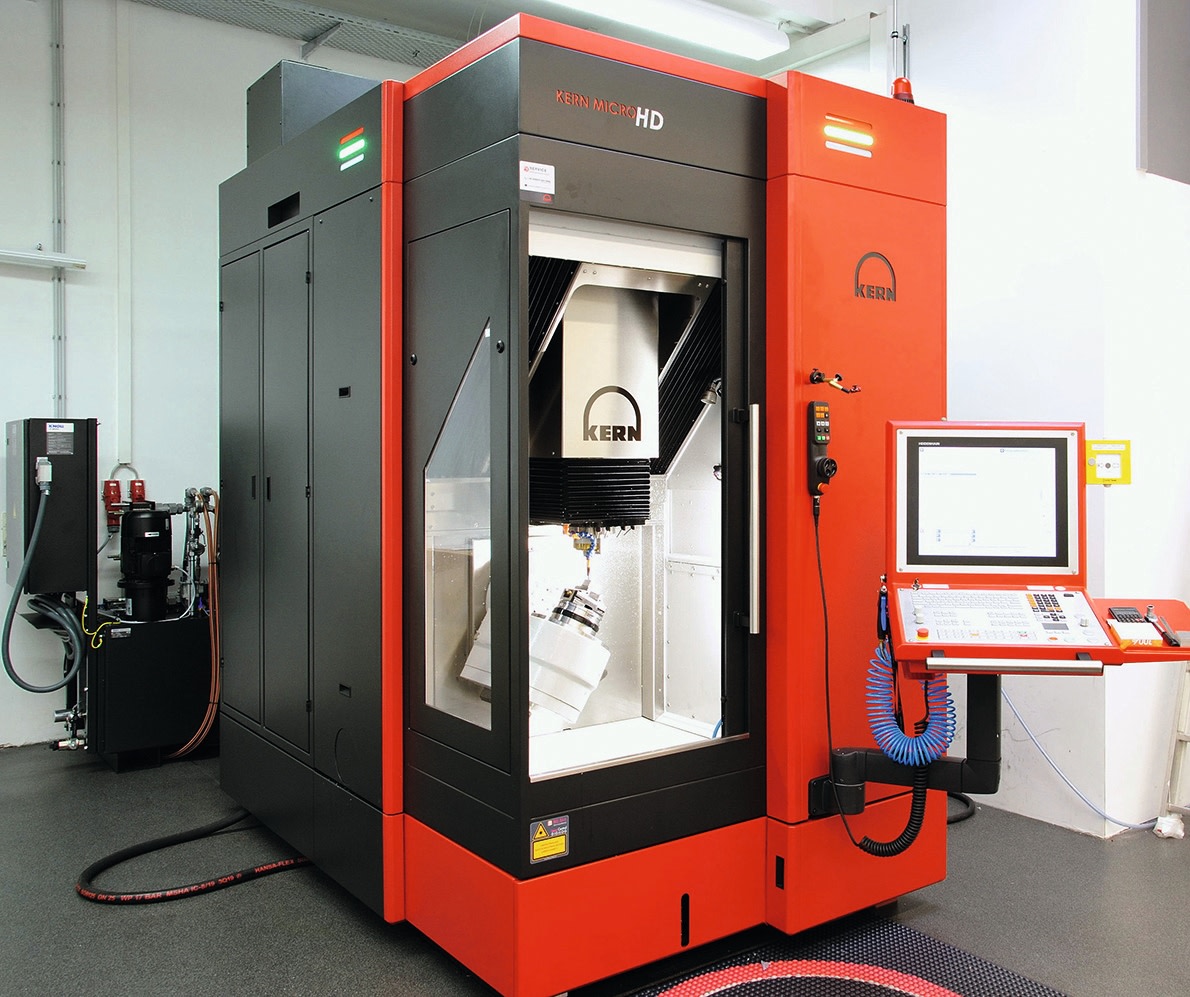

Bei der Mikrospalt-Hydrostatik handelt es sich um eine zum Patent angemeldete Weiterentwicklung der hydrostatischen Antriebe, mit denen Kern schon lange die ‘Pyramid Nano’ ausstattet. Hydrostatische Führungen und Antriebe unterliegen keinem mechanischen Verschleiß, ermöglichen hohe Beschleunigungen bei zugleich hervorragender Vibrationsdämpfung und eine schonendere und absolut ruckfreie Bewegung der Werkzeuge, was deren Standzeiten erhöht. Die Mikrospalt-Hydrostatik in der Kern Micro HD ist jedoch robuster und benötigt etwa 80 Prozent weniger Energie als herkömmliche hydrostatische Systeme. Gleichzeitig verbessern sich durch den kleinen Spalt Steifigkeit und Dämpfungseigenschaften der Maschine. Neben hoher Präzision sind so Ra-Werte von 0,05 µm in Serie ohne Poliervorgang erzielbar.
Auch die großdimensionierten und aktiv temperierten Linearmotoren bringen gegenüber Kugelgewindeantrieben deutliche Vorteile in Dynamik und Regelgenauigkeit. Dafür musste man die hohe Wärmeentwicklung der Linearmotor-Technologie in den Griff bekommen. Studien belegen, dass Temperatureinflüsse für rund 70 Prozent aller Genauigkeitsfehler im Hochpräzisionsbereich verantwortlich sind. Daher werden Linearmotoren aktiv temperiert und in das hydrostatische System integriert, was den Wärmeeintrag minimiert. Außerdem hat Kern bei der Micro HD das Temperaturmanagement nochmals auf ein neues Niveau gebracht.
Die Kern Micro HD bei Cemec: Auf geringer Stellfläche vereint das 5-Achs-BAZ sehr hohe Präzision und Effizienz© Kern Microtechnik
Temperatur schwankt um maximal ± 0,05 Kelvin
Die Kühlflüssigkeiten werden sehr genau geregelt und mit einem Volumenstrom von bis zu 200 l/min durch Maschinenständer, Dreh-/Schwenkachsen, Linearachsen und Spindel geschickt. Der positive Effekt dieser Neuerung zeigt sich bei einem thermischen Stresstest. Barbara Bergmann, Gebietsverkaufsleiterin bei Kern: „Die Regelgenauigkeit des zentralen Temperaturmanagements beträgt lediglich ±0,05 Kelvin. Das ist die perfekte Basis für eine hochpräzise Bearbeitung.“
Dies und die Mikrospalt-Hydrostatik waren für Cemec kaufentscheidende Aspekte bei der Kern Micro HD, wie Martin Schwab betont: „Bei einer Bearbeitung mit grober Zerspanung unter hohem Drehmoment und schnellen Zerspanungsschritten wärmt sich die Maschine unweigerlich auf. Ohne aktive Temperierung lässt sich beim Finishen die erforderliche Präzision nicht erreichen.“ Die Hydrostatik schließlich liefert die Garantie, dass die Präzision dauerhaft erzielt wird. „Zu wissen, dass die Maschine auch in 15 Jahren noch so präzise arbeiten wird wie heute, ist sehr wertvoll“, betont Schwab.
