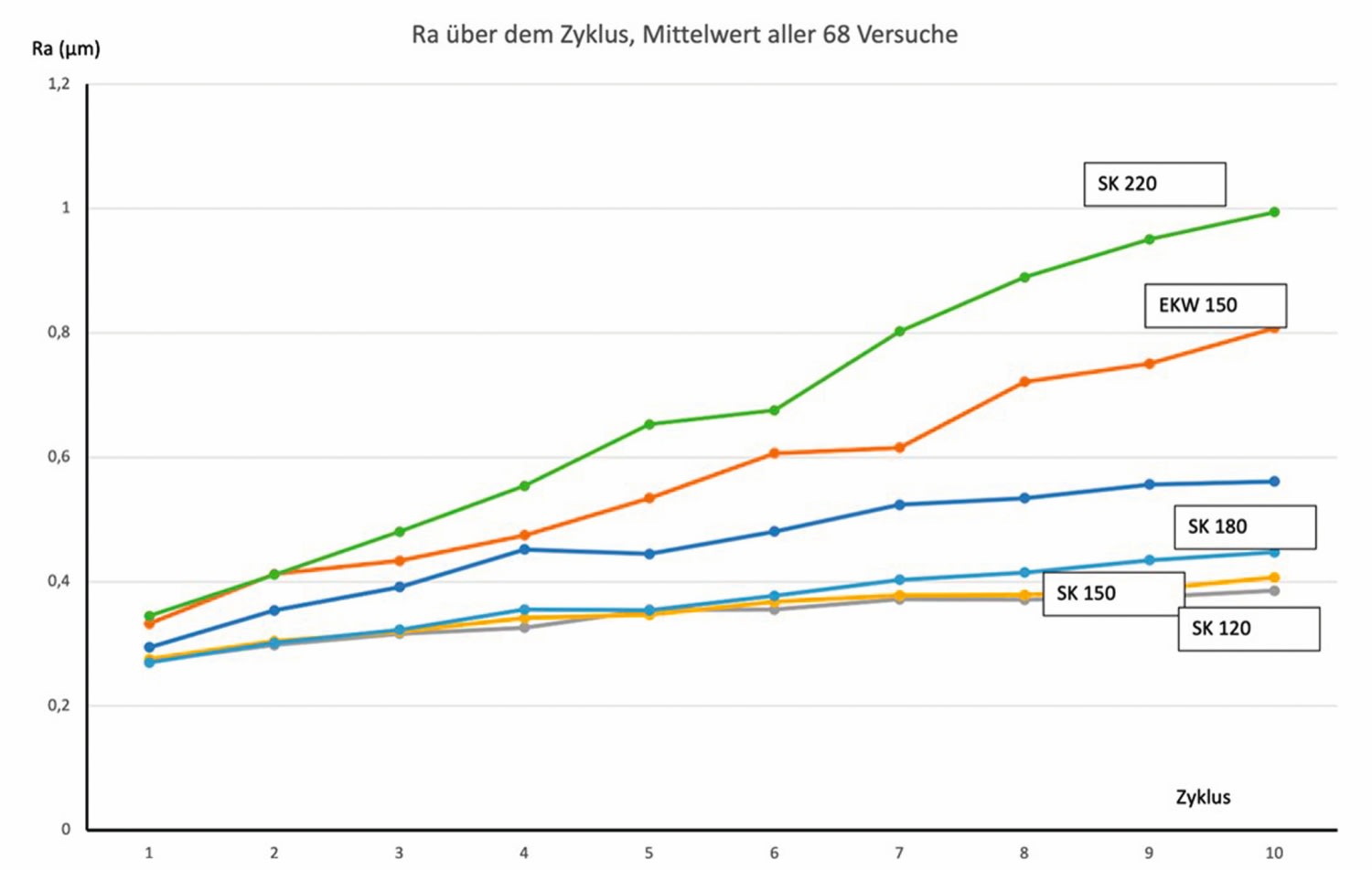

Bild 2: Rauheit Ra über dem Zyklus beim Einstechschleifen gehärteter Teile aus 100Cr6© Weise

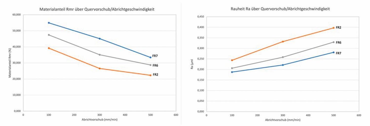

Bild 3: Rauheit Ra und Traganteil Rmr in Abhängigkeit vom Abrichtvorschub© Weise

Zunächst unterstreichen die Versuche die bekannte Tatsache der steigenden Rauheit Ra über dem Zyklus (Bild 2). Bemerkt werden muss hier, dass es sich bei diesen Kurven nicht um eine singuläre Tendenz handelt. Vielmehr wurden gemäß eines Faktorplans tausende Versuchskombinationen gefahren, die eine Datenkomprimierung erforderten. In Bild 2 wurden für jeden Werkstoff die Mittelwerte aller gleichen Versuche herangezogen. Sehr augenscheinlich ist hier, dass die gröberen Sinterkorundscheiben (SK) die besten Ergebnisse bringen.

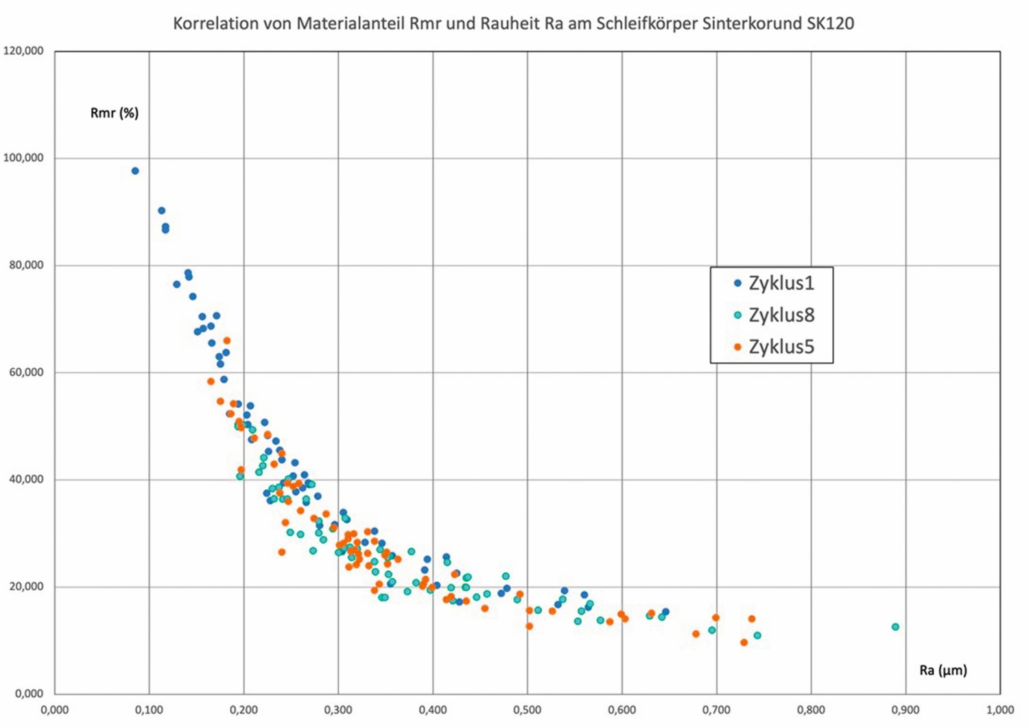

Bild 4: Zusammenhang zwischen Traganteil Rmr und Rauheit Ra beim Schleifen mit der Sinterkorundscheibe SK120© Weise
Einfluss des Abrichtvorschubs
Zur Ermittlung der Haupteinflussgrößen wurden umfangreiche Korrelationsanalysen durchgeführt. In deren Ergebnis kristallisieren sich diese Einflüsse deutlich heraus. Es ist festzustellen, dass der Abrichtvorschub über alle angewendeten Schleifscheiben und Formrollen den höchsten Einfluss auf Rauheit und Traganteil nimmt. Die Einzeltendenz von Rauheit Ra und Traganteil Rmr in Abhängigkeit des Abrichtvorschubs zeigt exemplarisch Bild 3.
Die Tendenz wurde aufgenommen mit drei verschiedenen Formrollen FR2 (Diamant-Körnung D601, Belagbreite 4 mm, Diamant-Konzentration C100), FR7 (Diamant-Körnung D426, Belagbreite 4 mm, Diamant-Konzentration C135) und FR6 (Diamant-Körnung D426, Belagbreite 4 mm, Diamant-Konzentration C60).
Wenn die Rauheit Ra steigt, dann fällt Rmr und umgekehrt: Wenn die Rauheit kleiner ist, erhält man höhere Traganteile. Dies hat auch seine Logik. Da die Schnitttiefe als fest gegeben ist, ist man sozusagen bei geringerer Rauheit mehr im Inneren des Profils mit höherem Materialanteil.
Einfluss des bezogenen Zeitspanvolumens
Zweitwichtigste Einflussgröße ist das bezogene Zeitspanvolumen Qw’. Da in den Versuchen alle Teile die gleiche Geometrie haben, verbirgt sich das Qw’ im Radialvorschub. Auf die Rauheit Ra wirkt sich ein höheres Qw’ steigernd aus, auf Rmr wiederum senkend. Dieser Zusammenhang zwischen Ra und Rmr wurde auf seine Strenge hin untersucht. Dafür wurden alle Werte einer Serie, beispielsweise der Scheibe SK120, als Rmr über Ra aufgetragen. Ausgewählt wurden dafür die Werte für den Zyklus 1, 5 und 8.
Der Zusammenhang zeigt in Bild 4 einen hyperbolischen Abfall, in der Darstellung im doppeltlogarithmischen System wird daraus eine abfallende Gerade. Die Punkte für Zyklus 1, 5 und 8 fügen sich ohne Sprung aneinander. Diese Gerade hat einen gewissen Streubereich, was auf mindestens eine weitere Einflussgröße hindeutet.

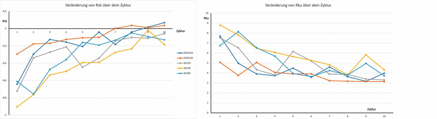

Bild 5: Veränderung der Skewness Rsk und Kurtosis Rku über dem Zyklus© Weise
Einfluss auf Skewness und Kurtosis
Deshalb ist eine vertiefte statistische Auswertung mithilfe der statistischen Kennwerte Rsk (Skewness) und Rku (Kurtosis) vorgenommen worden. Die Skewness interpretiert die Schiefe der Normalverteilung der Axialwerte. Ein offenes Profil mit dominanten Spitzen und breiteren Tälern hat eine positive Skewness, ein plateauförmiges Profil mit schmalen Tälern besitzt eine negative Skewness. Die Kurtosis weist auf die Breite der Normalverteilung hin, der Begriff bedeutet ‘Wölbung’. An geschliffenen Profilen bedeuten beispielsweise Werte über 3 eine hohe Anzahl sehr spitzer Gipfel und sehr spitzer Täler.
Die Rsk- und Rku-Verläufe geben zwar keinen direkten Hinweis zur Lage im Streubereich der Ra-Rmr-Kurven. Das liegt darin begründet, dass es sich von der Definition her um unterschiedliche Kategorien handelt: Ra ist ein Vertikalmaß, Rmr, Rsk und Rku sind Horizontalmaße. Aber allein die Tatsache, dass sich Rsk über dem Zyklus stark ändert, zeigt auf, dass sich am Oberflächenprofil etwas stark ändert (Bild 5).
Deutlich ist die Tendenz von Rsk, die Skewness verliert Minus und geht mehr zu positiven Werten am Zyklusende hin, das heißt, tendenziell geht die Amplitudenverteilung vom Plateau zum mehr offenen Profil über. Die Kurtosis Rku verliert vom ersten bis etwa dem dritten geschliffenen Teil, um danach bis zum Zyklusende etwa konstant zu bleiben. Die Anfangswerte von 5 bis 9 gehen über in Werte von 3 bis 5, die Profile verlieren also etwas an spitzen Täler und spitzen Spitzen.
Über alle in den Versuchen gemessenen Werte gemittelt, liegt der Mittelwert Rsk für das vorhandene Schleifgefüge im Minus, das heißt, die Plateauform ist vorherrschend.
