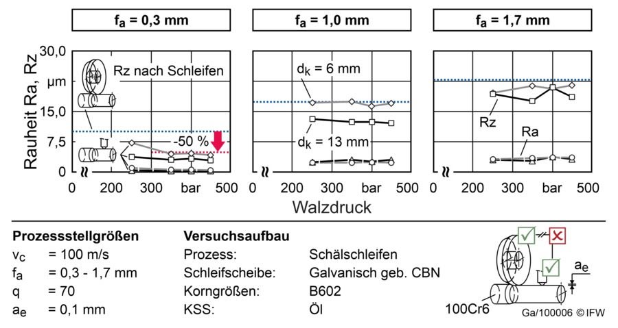

Als ersten Schritt der Erforschung wurden die Teilprozesse Schleifen und Walzen in Bezug auf deren Einfluss auf die Bauteilqualität sowie auf die Kräfte in der Bearbeitung experimentell untersucht. Hierzu wurden Wellen aus 100Cr6 mittels galvanisch gebundenen CBN Schleifscheiben grober Korngrößen (B252, B427, B602) in einem Schälschleifprozess bearbeitet. Die Prozessstellgrößen betrugen vc = 100 m/s, q = 70, ae = 0,1 mm und fa = 0,3; 1,0; 1,7 mm. Als Versuchsmaschine wurde eine Außenrundschleifmaschine der Fa. Schaudt vom Typ CR41 verwendet. Der resultierende Wertebereich der Normalkräfte beträgt 50 – 150 N. Der relativ geringe Bereich ist auf die geringe radiale Zustellung zurückzuführen, die vor dem Hintergrund eines zunehmenden Trends des „near net shape“ Ansatzes gewählte wurde. Durch die Kenntnis dieses Wertebereichs ist es in der hybriden Bearbeitung möglich, die Schleifkräfte durch den Walzdruck zu kompensieren.

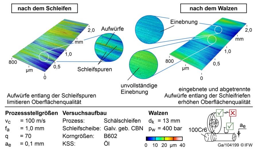

Nach der Schleifbearbeitung wurden die Wellen in einem zweiten Verfahren gewalzt. Dieses sequentielle Vorgehen ermöglicht die Entwicklung eines erhöhten Prozessverständnisses sowie einen Rückschluss auf Abhängigkeiten der beiden Teilprozesse. Als Stellgrößen wurden der Walzkugeldurchmesser und der Walzdruck variiert, während der Vorschub aus dem Schleifprozess übernommen wurde. In dieser Untersuchung wurde mit einer Walzkugel gewalzt. Bild 2 zeigt die Rauheit der Wellen nach der Walzbearbeitung gegenüber der Rauheit nach dem Schleifen (gestrichelte Linie). Im Fall des Vorschubs von fa = 0,3 mm ist zu erkennen, dass gegenüber der geschliffenen Oberfläche eine Rauheitsreduktion durch das Walzen von > 50 % erreichbar ist. Mit steigendem Vorschub sinkt dieser Einfluss jedoch.
Bild 2: Messergebnis der Rauheit an den geschliffenen und gewalzten Wellen © IFW
Der reduzierte Einfluss der Walzbearbeitung mit steigendem Vorschub ist auf den abnehmenden Überdeckungsgrad der Walzriefen zurückzuführen. Dies führt insbesondere bei kleinen Kugeldurchmessern zu weniger eingeebneten Rauheitsspitzen (vgl. Bild 3).
Bild 3: Messergebnis der Oberflächentopographie geschliffener und gewalzter Oberflächen© IFW

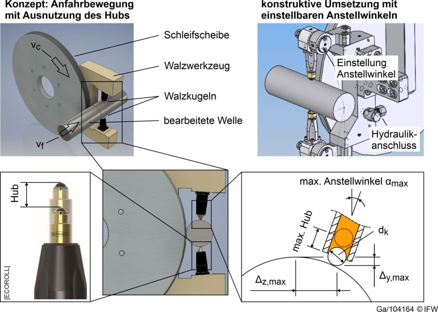

Konzeptionierung des Werkzeugaufbaus zum Schleifwalzen
Nach der ersten schleiftechnologischen Untersuchung war es möglich, einen Werkzeugaufbau konstruktiv zu konzipieren. Hierzu wurden zunächst notwendige Systemanforderungen ermittelt. Eine passive Aufnahme der Walzen an der Schleifspindelkasten ermöglicht eine zeitlich und örtlich gekoppelte Bearbeitung der beiden Prozesse mit geringem Rüstaufwand. Dies ist insbesondere für eine Nachrüstung bestehender Schleifmaschinen von Vorteil. Durch eine Verwendung von zwei Walzkugeln können sich die aus dem Walz- und dem Schleifprozess resultierenden Kräfte gegenseitig kompensieren und so Abdrängungseffekte verhindern. Die erhöhte Anzahl der Walzkugeln erlaubt zudem auch bei höheren Vorschüben einen ausreichenden Überdeckungsgrad der Walzriefen.
Um diese Anforderungen zu erfüllen und zugleich eine Anfahrbewegung der Schleifscheibe an das Werkstück zu ermöglichen, wird der kraftgebundene Hub der Walzwerkzeuge ausgenutzt (Bild 4). Somit können die Walzwerkzeuge im deaktivierten Zustand über die Welle verfahren werden und im aktiven Zustand den Walzdruck kraftgebunden auf die Welle übertragen.
Bild 4: Konzeption des Walzaufbaus unter Ausnutzung des kraftgebundenen Hubs der Walzwerkzeuge© IFW
Anhand einer analytischen Berechnung ist es möglich, maximal erreichbare Anstellwinkel zur berechnen. Durch den dargestellten Aufbau sind maximale Anstellwinkel von bis zu 35° erreichbar. Um ein Kräftegleichgewicht zu erreichen, muss der Anstellwinkel an die Schleif- und Walzkraft angepasst werden. Die Walzkraft ist durch den einzustellenden Walzdruck sowie durch den Kugelquerschnitt berechenbar. Als übliche Walzstellgrößen wurden Walzdrücke von pw = 200 – 600 bar und Walzkugelgrößen von dk = 3 – 25 mm gewählt. Die Schleifkräfte hingegen sind aus der experimentellen Untersuchung bekannt. Durch die vollfaktorielle Berechnung der Kraftverhältnisse wurde ein resultierender Wertebereich der Anstellwinkel von 0,9 bis 39,5° (arithmetisches Mittel: 8,76°) berechnet. Dieser liegt größtenteils unterhalb der maximal erreichbaren Anstellwinkel. Die benötigten Anstellwinkel von über 35° treten lediglich bei Szenarien mit kleinen Walzdrücken und -kugelgrößen in Kombination mit großen Schleifkräften auf, die im industriellen Umfeld üblicherweise nicht in dieser Kombination vorliegen. Folglich ist eine Kraftkompensation durch den in Bild 4 dargestellten Aufbau möglich.
