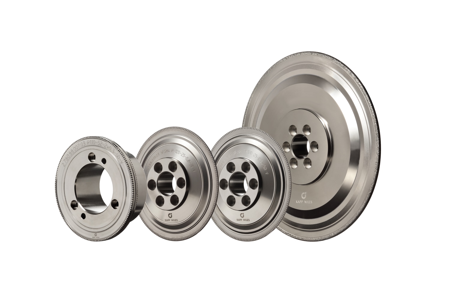

Diamant-Formrollen© Kapp Niles
Profilschleifen: Diamant-Formrollen
Diamant-Formrollen sind in gesinterter Ausführung zum Profilieren von abrichtbaren Profilschleifscheiben erhältlich. Neben der günstigen Variante mit Naturdiamant stehen diese auch in der langlebigen Ausführung mit gesetzten CVD-Diamantplättchen zur Verfügung. Die Werkzeuge sind mehrfach nachschleifbar und zeichnen sich durch hohe Standzeiten aus.

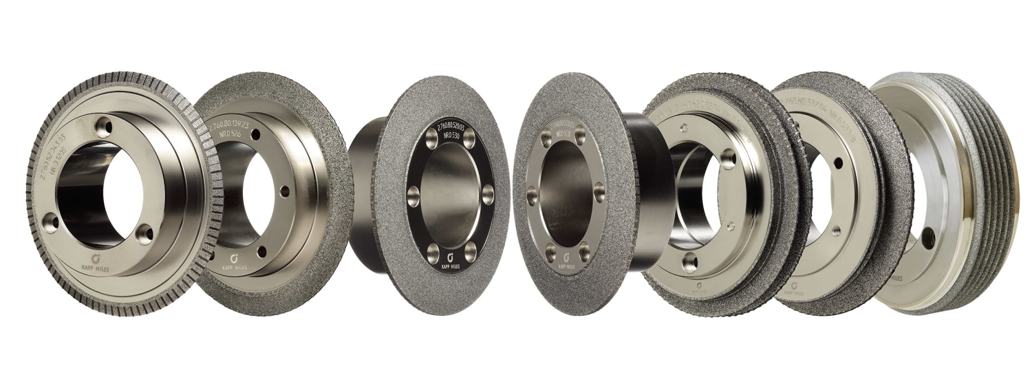

Diamant-Profilrollen / -Formrollen und Diamant-Vollprofilrollen© Kapp Niles
Wälzschleifen: Diamant-Profilrollen / -Formrollen und Diamant-Vollprofilrollen
Das kapp-Niles-Portfolio beinhaltet sowohl werkstückspezifische Abrichtrollen zum Abrichten keramisch gebundener Wälzschnecken als auch Abrichtrollen zum flexiblen oder topo- logischen Abrichten. Eingesetzt werden diese Abrichtwerkzeuge u. a. beim Wälzschleifen mit natürlicher Verschränkung und beim topologischen Wälzschleifen mit beeinflussbarer Verschränkung (verschränkungsarm).
Zum schnellen und effizienten Abrichten können auch mehrrillige Vollprofilrollen be- zogen werden. Diese werden in galvanisch negativer Ausführung für verschiedenste Moduln und Rillenzahlen hergestellt. Für die Serienanwendung wird ein integrierter Kopfabrichter zur definierten Bearbeitung des Zahnfußbereiches eingesetzt. Abrichtrollen ohne Kopfabrichter sind ebenfalls im Portfolio enthalten.
Die Abrichtwerkzeuge für das Fein- und Polierschleifen – eingesetzt in der Elektromobilität – sind hochgenau ausgeführt. Das Besondere an einer solchen Abrichtrolle ist neben der Referenzflächenoptimierung die Bearbeitung der Diamantkörner nach dem Beschichten des Abrichtrollengrundkörpers.

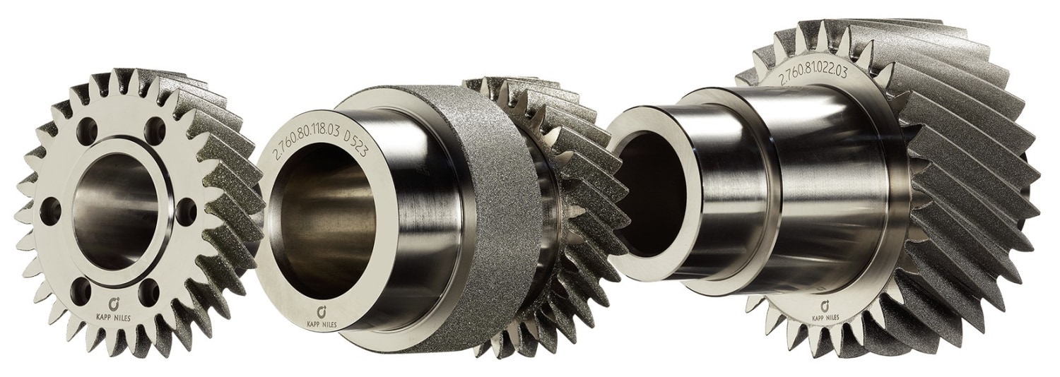

Diamant-Abrichtzahnräder© Kapp Niles
Verzahnungshonen: Diamant-Abrichtzahnräder
Diamant-Abrichtzahnräder werden zum Profilieren abrichtbarer Honringe angeboten. Dieser Werkzeugtyp kann auch als Kombiwerkzeug, bestehend aus Abrichtzahnrad und Überkopfrolle, zum Zurücksetzen des Zahnkopfes am Honring, ausgeführt werden.

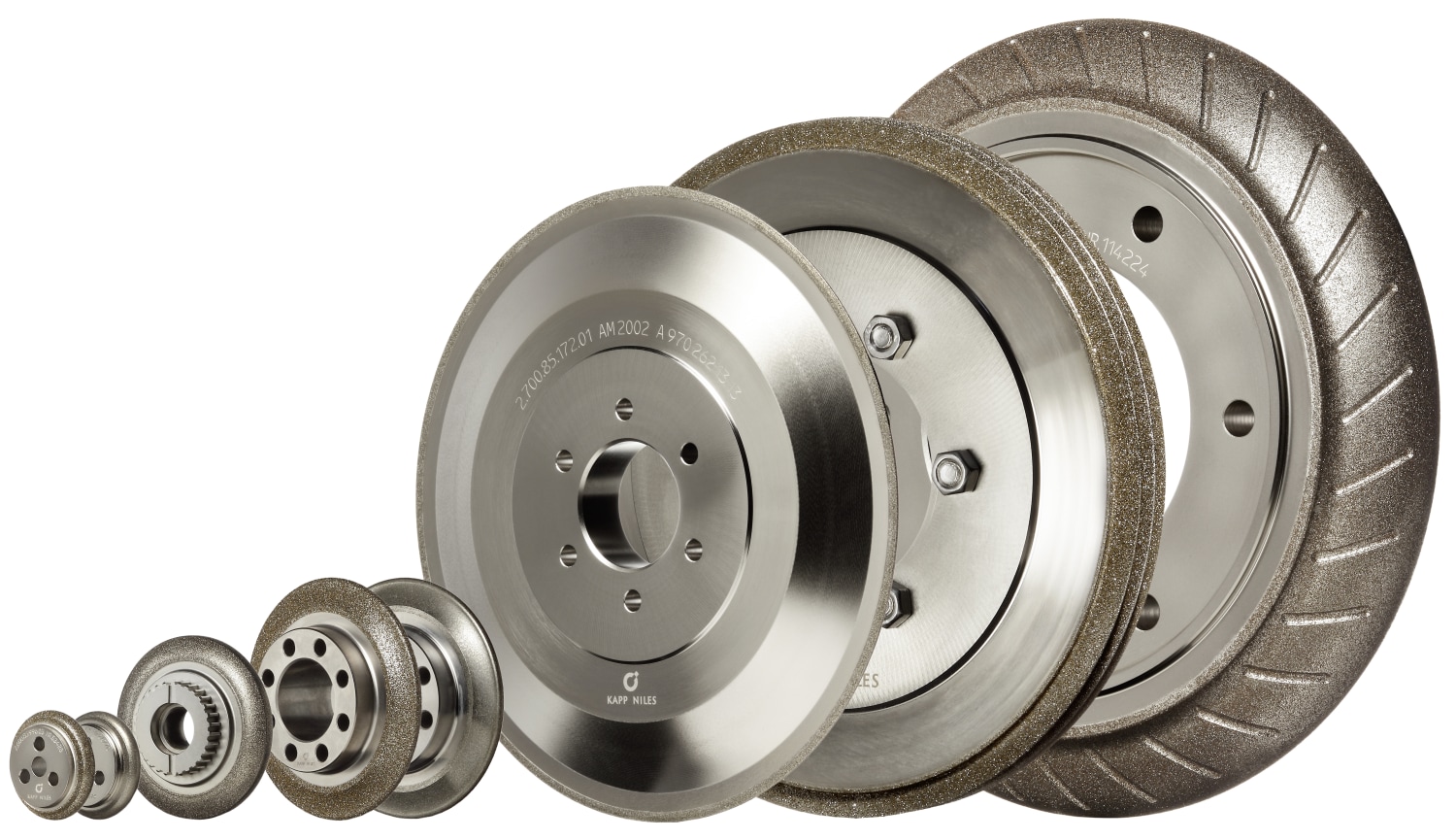

CBN-Profilschleifscheiben© Kapp Niles
CBN-Profilschleifscheiben werden in ein- oder mehrrilliger Schrupp- und Schlichtaus-führung angeboten und finden ihren Einsatz beim Schleifen von:

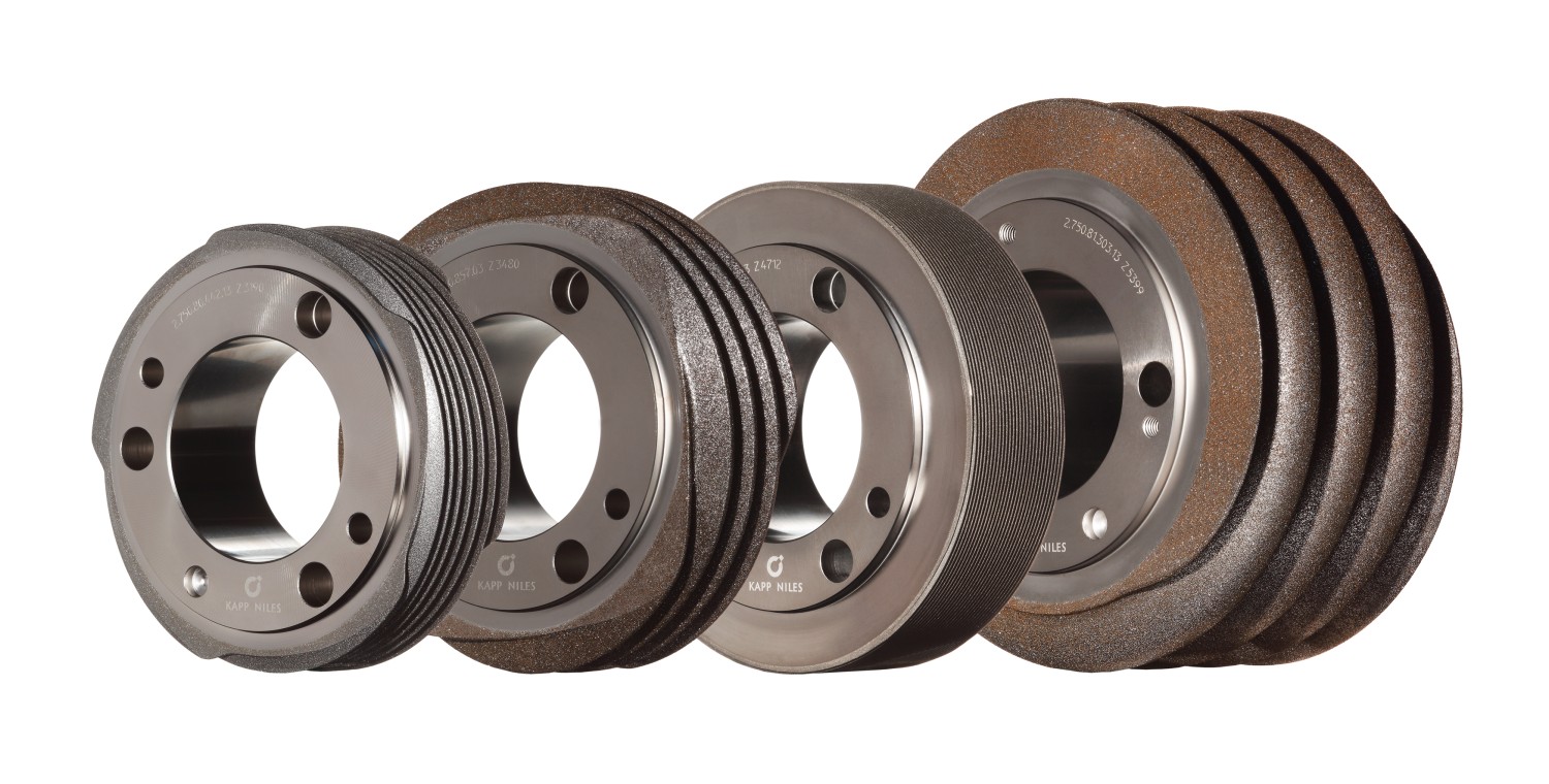

CBN-Schleifschnecken© Kapp Niles
CBN-Schleifschnecken sind in Schrupp- und Schlichtausführung erhältlich. Sie kommen zum Einsatz als Zylinderschleifschnecken für die hochproduktive Bearbeitung von Außenverzahnungen und anderen wälzbaren Profilen. Schleifschnecken und Profilschleifscheiben kommen oft in Kombination zum Einsatz.
