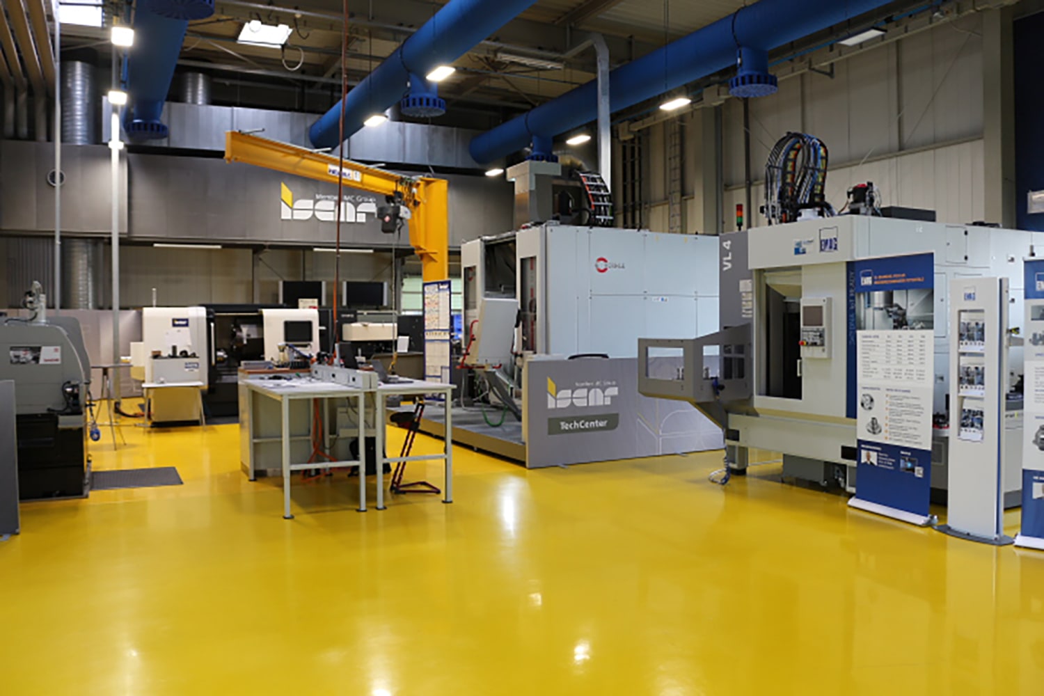

Im TechCenter in Ettlingen knobelte Iscar die richtigen Fräser, Bohrer und Stechwerkzeuge aus, damit Havlat die Aufgabe wirtschaftlich und prozesssicher lösen kann© Iscar
Im TechCenter die Fertigungsvarianten getestet
Sebastian Palik, Vertrieb und technische Beratung, sowie Anwendungstechniker Stefan Bayer waren begeistert von der Herausforderung. „Die Aufgabe war nicht ohne und wegen des schwer zu zerspanenden Materials und des Umfangs sowie der vielen verschiedenen Bearbeitungsschritte schwer zu knacken“, sagt Palik. „Aber wir hatten ein Ass im Ärmel – das TechCenter in Ettlingen.“ In diesem bestens ausgestatteten Paradies für Tüftler und Innovatoren testet Iscar einerseits die eigenen Produkte, löst aber vor allem auch die technischen Probleme seiner Kunden.
Havlat stellte einen Probeklotz aus Inconel 625 zur Verfügung, mit dem Palik, Bayer, Iscar-Anwendungstechniker Harald Goehlert und das TechCenter-Team – Marco Huck und Markus Schmitt – ausgiebige Tests in Ettlingen fuhren. „Das ganze Projekt war ja für uns auch Neuland“, erzählt Stefan Bayer. „Wir haben unterschiedliche Bearbeitungsstrategien, Technologien und Schneidstoffe getestet, um herauszufinden, was am besten funktioniert.“ Ein von Harald Goehlert erdachtes Bewertungssystem, das Prozesssicherheit, Wärmeeintrag und viele weitere Faktoren berücksichtigte, half bei der Beurteilung. Technologiepartner Hypermill unterstützte mit zusätzlichem Expertenwissen bei der Programmierung.

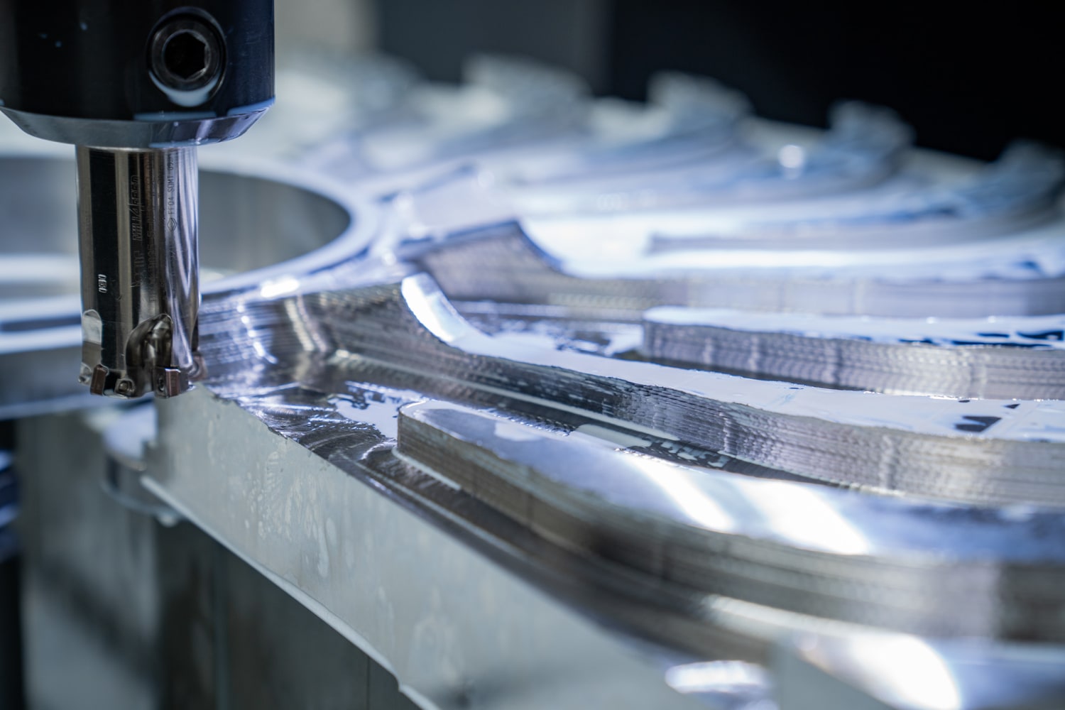

Zum Schruppen zwischen den Schaufeln des Verdichters hatte sich ein 35-er-Mill4Feed-Hochvorschubfräser mit vier Wendeschneidplatten aus IC 882 als erste Wahl erwiesen© Iscar
„Nach 14 Tagen hatten wir dann das Paket aus Werkzeugen, Strategien und Schnittdaten geschnürt und konnten es Havlat vorstellen“, sagt Bayer. Als effizienteste Lösung hatten sich gekühlte Werkzeuge mit Schneiden aus Hartmetall herausgestellt. „Die trugen deutlich weniger Wärme ins Material als etwa keramische Schneidstoffe“, erklärt Palik. Besonders die Schneidstoffsorte IC 882, ein zähes Substrat mit TiSiN PVD-Beschichtung und Oberflächenveredelung, für die Bearbeitung von austenitischem, rostbeständigem Stahl, Titan und hoch hitzebeständigen Legierungen, konnte überzeugen. „Dieser Schneidstoff ist speziell für die Bearbeitung von Superlegierungen wie Inconel entwickelt worden“, erklärt Anwendungstechniker Bayer. „Sein größter Vorteil ist aber der kalkulierbare Verschleiß. Platten aus IC 882 liefern bei unveränderten Einsatzbedingungen zuverlässig dieselbe Standzeit.“ Palik ergänzt: „Besonders charmant an unserem Vorschlag: Wir können alle Aufgaben mit sechs Standardwerkzeugen aus unserem Portfolio lösen. Havlat profitiert so nicht nur von hoher und schneller Verfügbarkeit, sondern kann auch wirtschaftlicher fertigen.“
Werkzeugkonzept fürs Bohren, Fräsen und Stechen
Zum Schruppen sollten zwei unterschiedliche Fräsertypen zum Einsatz kommen – zum Abtrag zwischen den Schaufeln des Verdichters hatte sich ein 35-er Mill4Feed-Hochvorschubfräser mit vier Wendeschneidplatten (WSP) in der Hartmetallsorte IC 882 als Mittel der Wahl herausgestellt. An den anderen Stellen wird das Material mit dem Micro3Feed-Schaftfräser und dreischneidigen Trigon-WSP in IC 882 im Hochvorschub-Verfahren abgetragen. Dreischneidige 240-Grad-Kugelkopffräser aus der Dropmill-Reihe mit 16 und 25 mmn Durchmesser werden zum Vorschlichten des Konturbodens eingesetzt, ein Vollhartmetall-Fräser aus der MEGATroco-Linie mit 20 mm Durchmesser zum Schlichten.
