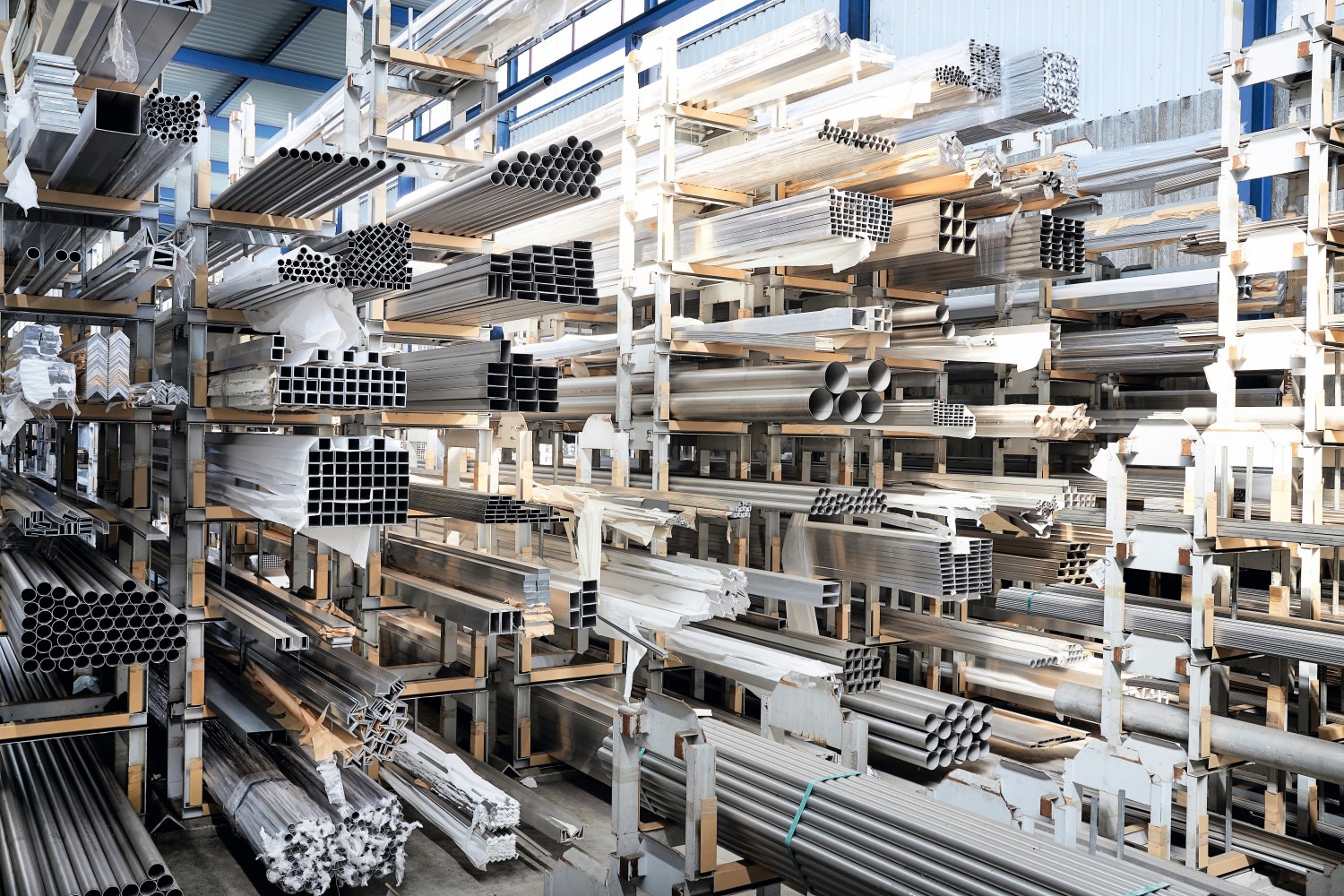

Mit rund 100 Mitarbeiterinnen und Mitarbeitern sowie einem ausgedehnten Maschinenpark ist Sülzle Hagmeyer am Werk in Geislingen der Stahl- und Metallhändler unter anderem für Rohre, Flachstahl, Rundstahl und Profile aus Edel- und rostfreiem Stahl sowie Aluminium und anderen NE-Metallen. Um fein geschliffene und polierte Erzeugnisse vor Verschmutzung und mechanischen Beschädigungen zu schützen, lagert das Traditionsunternehmen die Halbzeuge in einem eigenen Stapeljoch-System, bevor sie in den Versand gehen. Das Langgutlager des Typs ‘Unibloc A’ von Kasto wurde bereits 2001 in der eigens dafür errichteten Lagerhalle installiert und arbeitet seither zwischen 50 und 100 Positionen am Tag ab. Auf der rund 98 Meter langen und 10 Meter breiten Lagerfläche deponiert das Handelsunternehmen bis zu 2000 Tonnen Stahl und Aluminium.
Rohre, Profile und Flachstahl verschiedener Abmessungen und Güten werden in einem Stapeljochsystem des Typs ‘Unibloc A’von Kasto deponiert© Kasto
Stapeljochsysteme zeichnen sich im Allgemeinen durch eine hohe Lagerdichte aus. Im konkreten Fall bietet das Unibloc A mehr als 1530 Kassettenplätze für drei unterschiedliche Lagergutlängen zwischen vier und sechs Metern. Dabei können maximal zehn Stapeljoche aufeinander platziert werden. Über eine Mehrfachtransport-Traverse lassen sich bis zu drei Joche gleichzeitig bewegen. Der Ein- und Auslagerprozess beginnt und endet dabei an zwei Stationen. Für optimale Fahrwege ist die Lagerverwaltungs-Software ‘Kastologic’ im Einsatz. Diese unterstützt nicht nur die Mitarbeiterinnen und Mitarbeiter bei ihren täglichen Aufgaben, sie visualisiert auch Lager und Bestände und kommuniziert mit dem Host-System von Sülzle Hagmeyer für eine optimale Gesamtperformance.

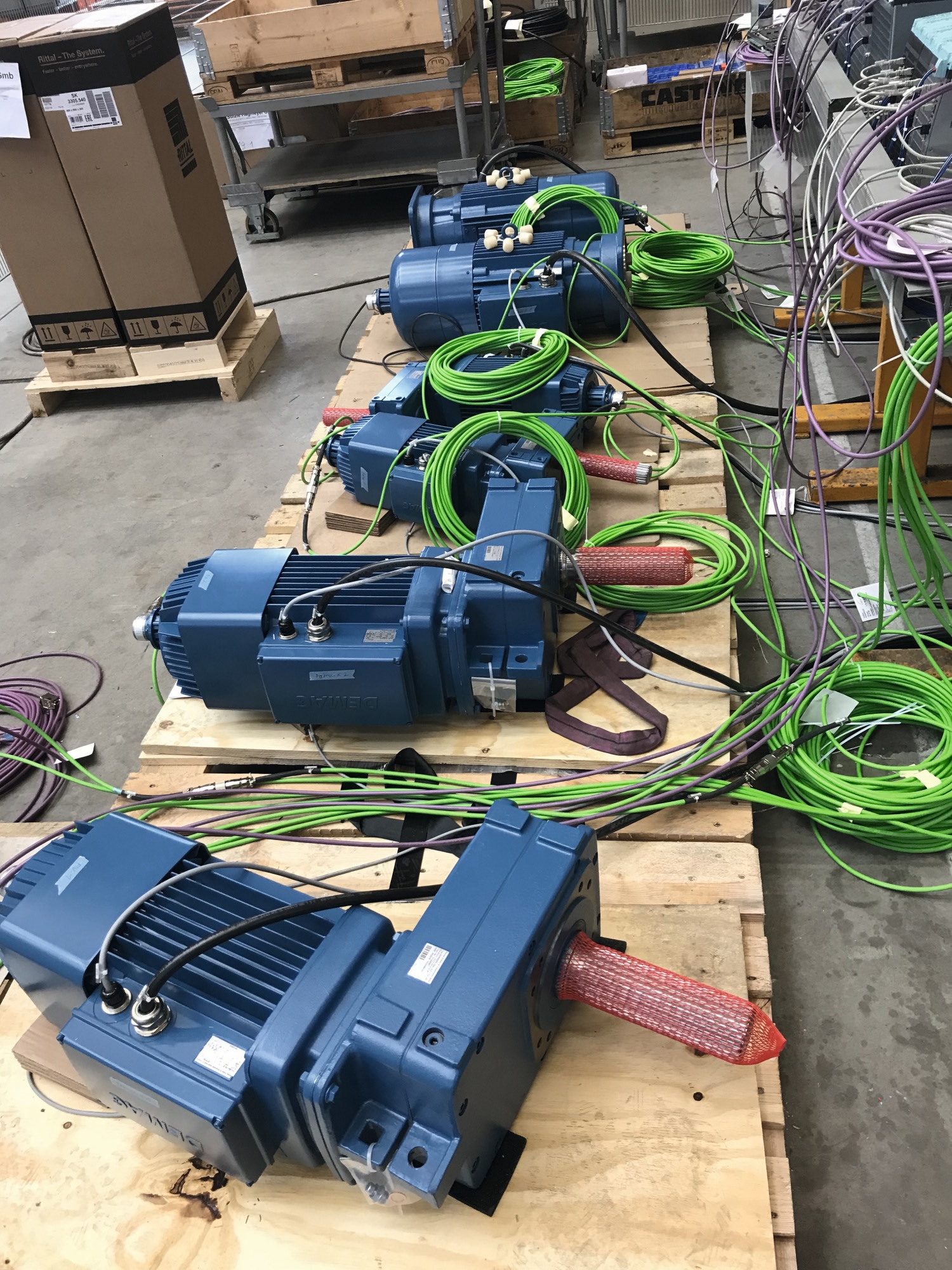

Steuerelektronik und Antriebstechnik standen im Fokus
Kasto brachte unter anderem die komplette Antriebstechnik am Lagerkran auf den neuesten Stand© Kasto
So brachte Kasto ab Ende Februar 2022 die komplette Steuerelektronik an Stationen und Kranbrücke auf den neuesten Stand. „Wir haben die gesamte Antriebstechnik auf dem Kran ausgetauscht“, berichtet Schwörer. Das betraf Schaltgeräte ebenso wie Motoren- und Geberleitungen. Die bestehenden Messsysteme wichen einem Absolutwertgeber mit integriertem Seilzug sowie optischem Lasermesssystem. Darüber hinaus erneuerten die Techniker die optische Datenlichtschranke und installierten zwei Klimageräte in den Schaltschränken auf der Kranbrücke. Zudem wechselten sie zwei Frequenzumrichter an den Stationen. Die neuen Komponenten begleitet ein Service-Vertrag zur Unterstützung der werksinternen Instandhaltungsabteilung. „Der Umbau beseitigt für uns nicht nur die Ursache vieler Störungen und minimiert das Risiko von Ausfallzeiten“, zieht Gekeler einen Vorher-Nachher-Vergleich. „Die neue Technik rüstet uns zugleich für die Zukunft.“

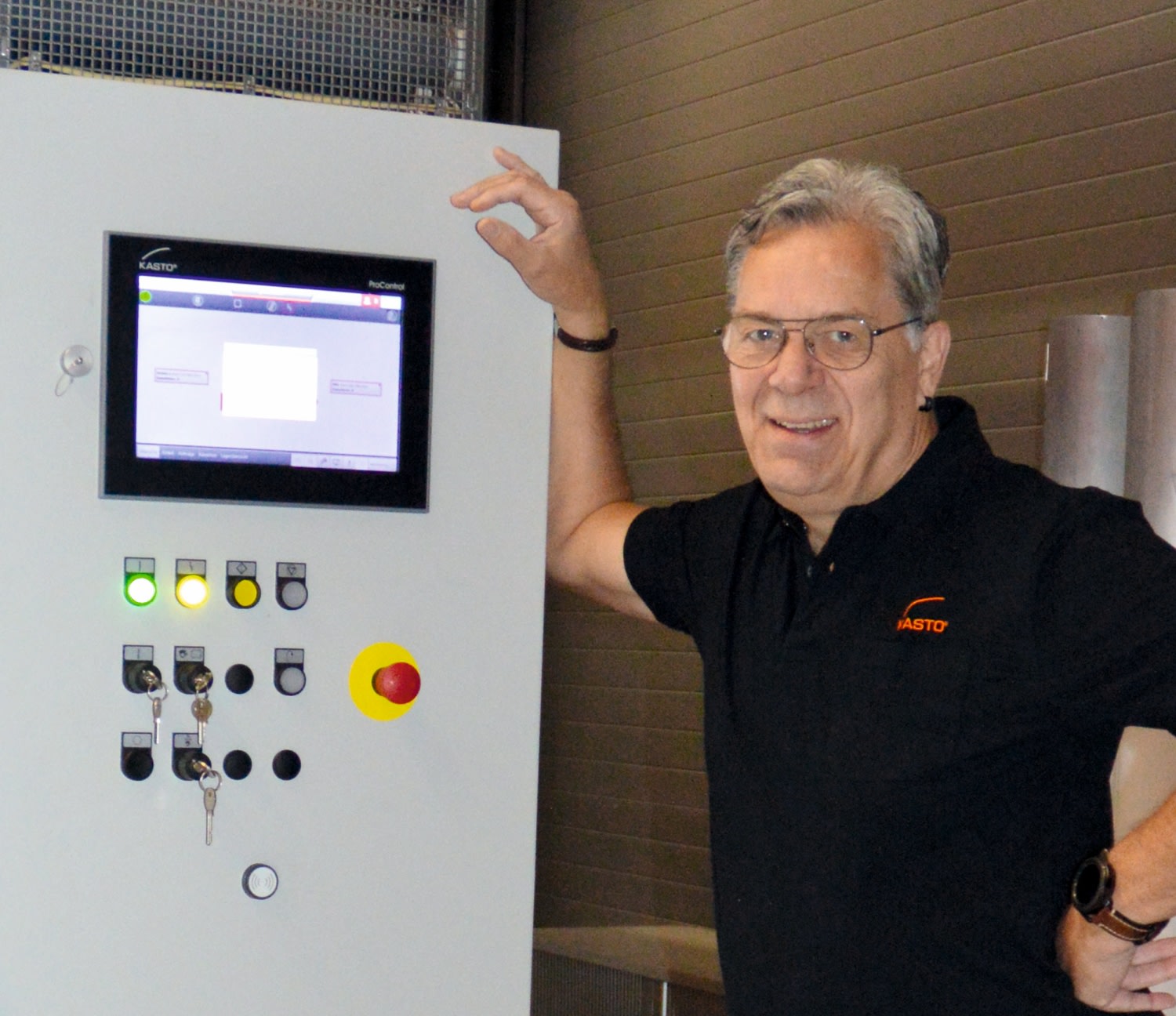

Alfred Schwörer, Teamleiter Retrofit bei Kasto: „Das Projekt verlief exakt nach Plan. Innerhalb von drei Wochen tauschten wir alle elektronischen Komponenten im Lager aus“© Kasto

So verlief auch dieses Projekt exakt nach Plan. „Die rasche und zuverlässige Umsetzung bei Projekten dieser Art erleichtert uns die Koordination mit Kunden und Lieferkette enorm“, berichtet der IT-Leiter. Binnen drei Wochen schloss Kasto die Umbaumaßnahmen vollständig ab und übergab Mitte März eine betriebsbereite und vor allem prozesssichere Anlage.
