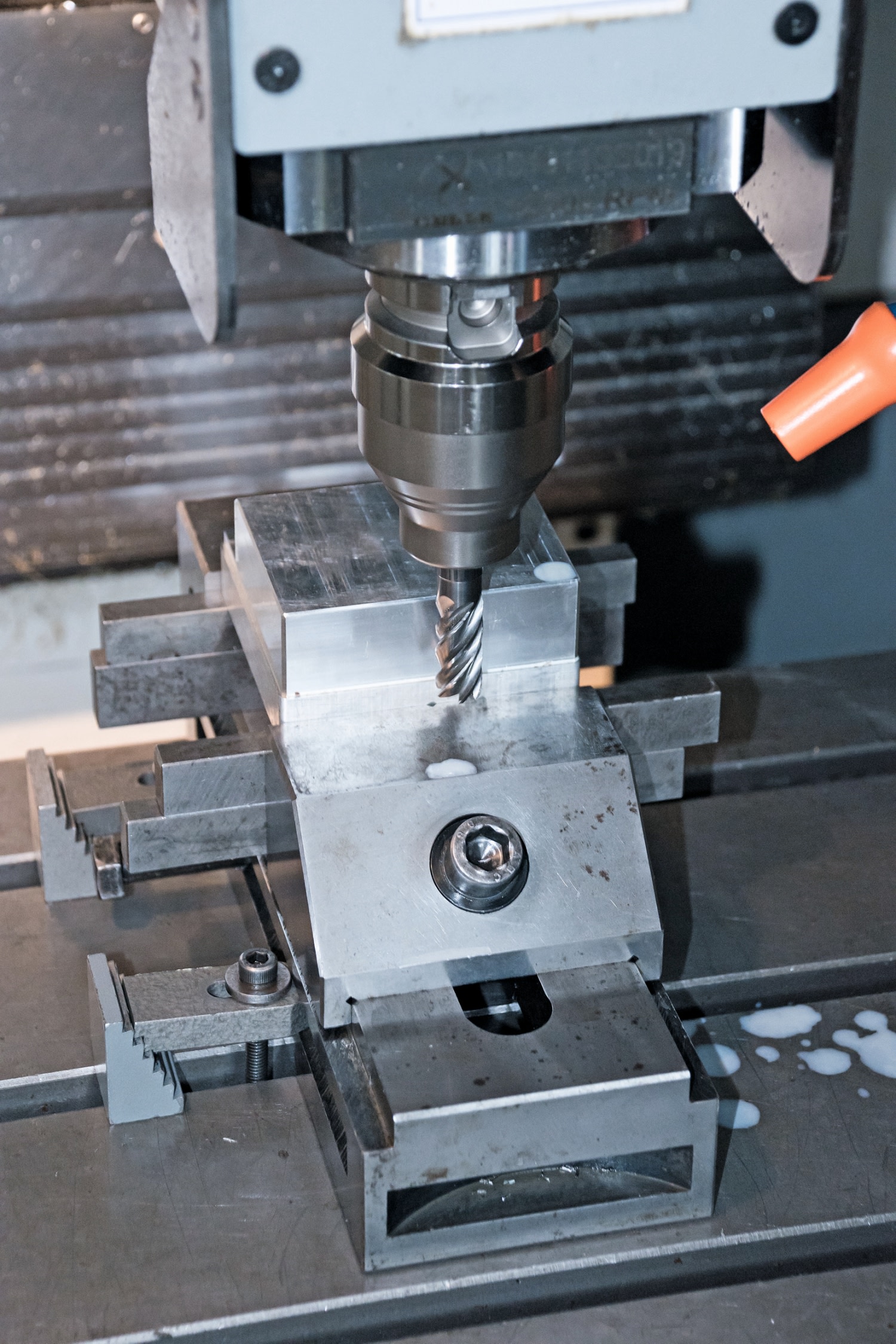

Basis des Versuchsaufbaus im dreiachsigen Müga-Center R4530 mit Fräser Cut&Form von Emuge-Franken am KSF in Tuttlingen. Untersucht wurde hier der KSS-Einfluss beim Alu-Schlichten© Emuge-Franken/Wolfgang Bahle

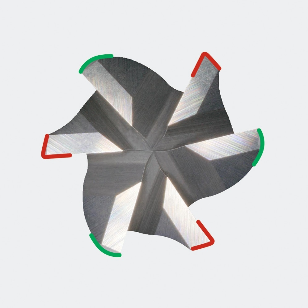

Der in zwei Baulängen erhältliche Fräser ist für das Erzeugen von Design- oberflächen bei Nichteisenmetallen ausgelegt, neben Alu-Legierungen also auch Kupfer und Kupferlegierungen. „Die patentierte Werkzeuggeometrie dieses Fräsers kombiniert drei Schneiden mit drei nachgelagerten Drückstegen. So wird das Werkstück erst spanend geschlichtet und anschließend spanlos geglättet“, beschreibt Michael Sischka von Emuge-Franken die Funktionsweise dieses Hochleistungswerkzeugs zum Schlichten. „So entstehen in einem einzigen Arbeitsgang polierte und verdichtete Oberflächen mit Rauheitskennzahlen von N1 bis N3.“ Oberflächen-Nacharbeit kann also entfallen.

Wie wurde nun vorgegangen? „Um später den Einfluss der Kühlschmierstoff-Verschmutzung auf die Oberflächenergebnisse untersuchen zu können, mussten wir zuvor die optimalen Prozessparameter für den Cut&Form ermitteln“, erklärt Mohamed Laadhari, Studierender in Furtwangen, der die Versuche im Rahmen seiner Bachelor-Arbeit gefahren hatte. „Diese Parameter- oder Benchmark-Studie umfasste das Gleichlauf- und Gegenlauffräsen sowie variierende Schnittparameter bei einem neuen Werkzeug. Und zwar unter den Bedingungen der 1-μm-Filtration, also mit sauberem Kühlschmierstoff.“ Schließlich müssten diese Prozessparameter ja nicht notwendigerweise mit den Angaben des Werkzeugherstellers übereinstimmen.
Deshalb war neben der Versuchsmaschine, einem dreiachsigen Müga-Center R4530, eine EM 5000-VA-Filteranlage von IDV Engineering installiert worden. Deren kompakteBauweise ermöglicht eine risikolose, schnelle Montage ohne Eingriff in die Steuerung.

Stirnansicht des Cut&Form mit wechselnder Anordnung von Schneiden zum spanenden Werkstofffabtrag (rot) und von Drückstegen zur spanlosen Werkstoffverdichtung sowie zur Erzeugung polierter Oberflächen (grün)© Emuge-Franken

Bei den Versuchen am KSF diente als Kühlschmieremulsion mit AquaTec 7650 (Oelheld) ein mineralölhaltiges Konzentrat. Die Einsatzkonzentration bei der Alu-Zerspanung liegt hier zwischen 8 und 10 Prozent. Zur Ermittlung der Zerspankräfte diente eine Kraftmessplatte (Kistler 9255B), die zwischen Schraubstock und Maschinentisch befestigt war. Die Oberfächenrauheit wurde mit einem Taster von Jenoptik (Hommel-Etamic W10) gemessen.

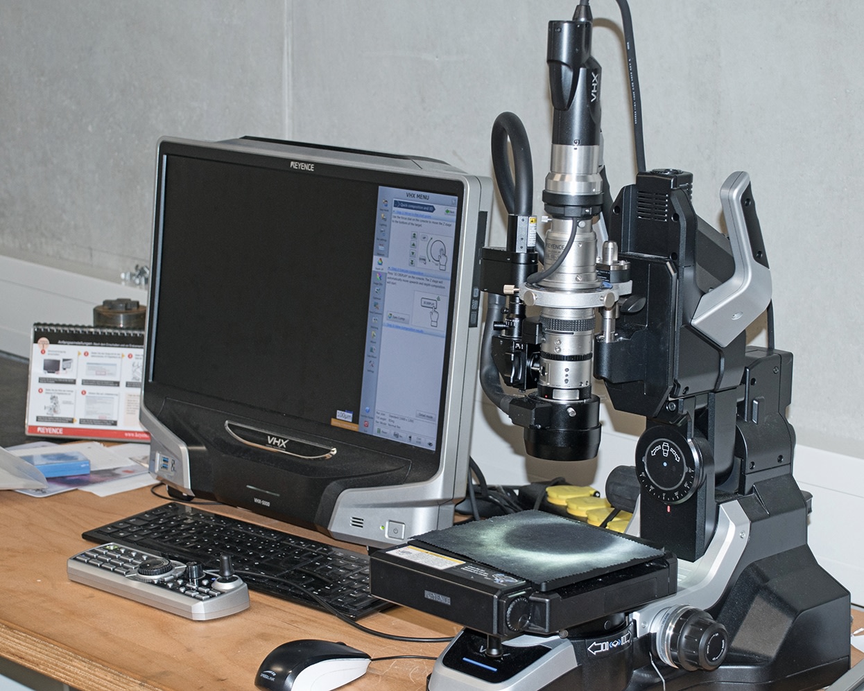

Mit dem Digital-Mikroskop Keyence VHX-5000 erfassten die Forscher die auf den Filtrationsmembranen abgelagerten Partikel. Dabei wurden die Bilder gestitcht, das heißt, aus verschiedenen Einzelbildern zusammen- gesetzt© Emuge-Franken/ Wolfgang Bahle

Für die präzise Partikelauszählung wurde der stufenweise verschmutzte KSS filtriert, und die Schwebstoffe, die sich auf den Membranfiltern abgelagert hatten, wurden mit dem Digital-Mikroskop Keyence VHX-5000 untersucht. Dieses Mikroskop ermöglicht es, viele Einzelbilder zu einer Gesamtansicht zusammenzusetzen, um einen größeren Bereich mikroskopisch untersuchen zu können. Nach jeder Stufe, also nach eineinhalb, drei, sieben und neun zerspanten Graugusswürfeln wurden eine Rauheitsmessung der Oberflächengüte sowie eine optische Messung der Werkstückoberfläche vorgenommen.
„Die Messungen haben erwartungsgemäß gezeigt, dass der verschmutzte, unfiltrierte Kühlschmierstoff stark von Partikeln oder Schwebstoffen belastet war“, sagt Mohamed Laadhari. Die Versuche hätten zudem gezeigt, dass mit zunehmender Partikelmenge in der Emulsion die Oberflächenrauheit am Werkstück schlechter wird und sogar eine Beschädigung der Oberflächenstruktur durch Kratzer auftritt.
