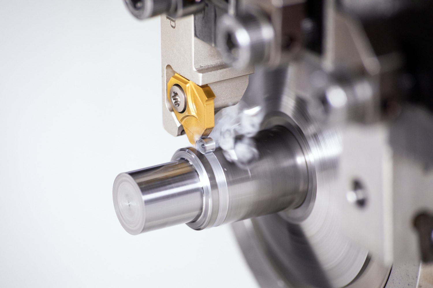

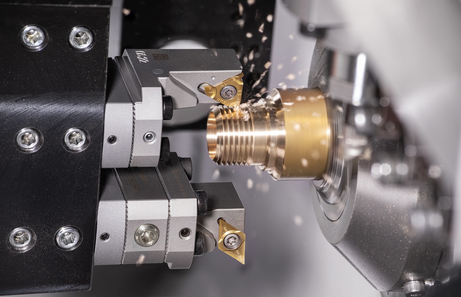

Gerade wenn Anwender teure Werkstoffe wie Gold oder Titan bearbeiten, sind sie auf einen sparsamen Umgang mit dem Rohmaterial bedacht. Neben den hohen Kosten spielen zudem Nachhaltigkeitsüberlegungen eine große Rolle. Hier können fortschrittliche Werkzeuge wertvolle Dienste leisten, etwa die extraschmalen Dogrip-Abstechwerkzeuge von Iscar. Dank Schneiden mit Schnittbreiten zwischen 0,8 und 1,2 mm reduziert Dogrip den Rohstoffverbrauch beim Stechen deutlich© Iscar

Gerade weil die Anwender teure Materialien wie Gold oder Titan bearbeiten, sind sie auf einen sparsamen Umgang mit dem Rohmaterial bedacht. Neben den hohen Kosten spielen zudem Nachhaltigkeitsüberlegungen eine große Rolle. „Hier können unsere Werkzeuge wertvolle Dienste leisten, etwa die extraschmalen Dogrip-Abstechwerkzeuge“, sagt Keller. „Dank Schneiden mit Schnittbreiten zwischen 0,8 und 1,2 Millimetern reduzieren sie den Rohstoffverbrauch deutlich. Der Anwender kann damit Stangenmaterial mit Durchmessern von bis zu 22 Millimetern sicher und wirtschaftlich abstechen, der Spanformer erzeugt einen weichen Schnitt und es entstehen schöne, eingeschnürte Uhrfeder-Späne, die einfach zu evakuieren sind.“ Auch andere modulare Systeme schonen Ressourcen und unterstützen den Anwender dabei, seine Nachhaltigkeitsziele zu erreichen. „Hier müssen nur der Schneideinsatz oder der Bohrkopf statt des gesamten Werkzeugs getauscht werden, etwa bei den PiccoSumocham-Bohrern“, führt der Produktmanager aus. „Damit spart der Anwender große Mengen an Vollhartmetall und Werkzeugkosten.“

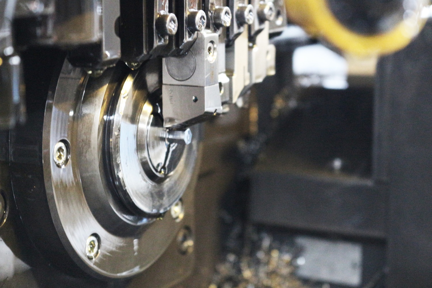

Wechselkopf-Lösungen bringen noch einen weiteren Vorteil: Sie vereinfachen das Handling und reduzieren die Rüstzeit. Beim Neoswiss-Drehwerkzeug beispielsweise verbleibt der Schaft beim Schneidenwechsel in der Maschine. Der Maschinenbediener entnimmt nur den Kopf und tauscht die Schneiden außerhalb des oft engen Langdreher-Innenraums. „Das geht ruckzuck und zudem entfällt das erneute Einmessen nach dem Klingenwechsel“, sagt Keller. „So reduziert sich die Rüstzeit praktisch auf null.“
Das modulare Schnellwechselsystem für Langdreher Neoswiss besteht aus einem Schaft und sechs verschiedenen Werkzeugköpfen für alle typischen Bearbeitungen wie Drehen, Ab- und Einstechen, Gewinde- oder Stechdrehen© Iscar

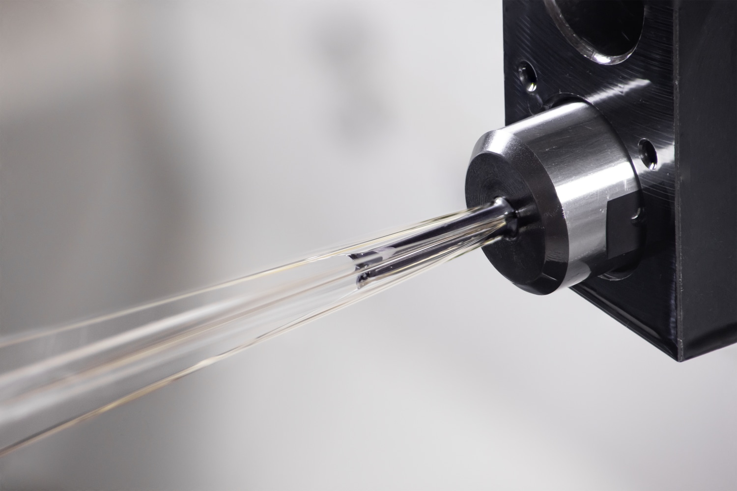

„Bei der Miniaturbearbeitung legen die Anwender natürlich auch großen Wert auf lange Standzeiten und hohe Oberflächengüten“, weiß der Produktmanager. „Hierbei unterstützt unsere zielgerichtete Hochdruckkühlung direkt in der Schnittzone.“ Im Werkzeug angelegte Kühlmittelkanäle – strömungsoptimiert und additiv gefertigt – bringen das Kühlmittel direkt und mit hohem Druck an die Schneide, was die dort entstehende Wärme optimal ableitet. Der Nutzer profitiert dadurch mehrfach: Die Kühlung schont das Werkzeug und verlängert die Standzeit. Zudem hilft der hohe Druck des Kühlmittels bei der Spanevakuierung und ermöglicht glattere Oberflächen mit deutlich weniger Riefen durch Flugspäne. „Bei der Spankontrolle leisten auch neu entwickelte Spanformer einen wichtigen Beitrag und sorgen für stabile Prozesse und eine höhere Produktivität“, sagt Keller. „So kann der Anwender auch mannlos arbeiten.“

Für die hochpräzise und effiziente Innenbearbeitung von Kleinbauteilen auf Langdrehern gibt es den dreischneidigen Picco3Cut mit Durchmesserwerten zwischen drei und sieben Millimetern© Iscar

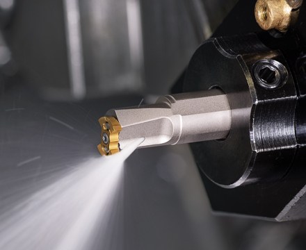

Mit seinen multifunktionalen, jetgekühlten Einsätzen bietet Iscars Picco-System für jeden Anwendungsfall das passende Werkzeug. Mit PiccoCut stellt der Werkzeugspezialist dem Anwender alle gängigen Geometrien von Schneideinsätzen für ein breites Spektrum der Innenbearbeitung zur Verfügung. Diese bestehen aus einer TiAlN-PVD-beschichteten Feinstkornsorte IC908 und verfügen über eine innere Kühlmittelzuführung direkt zur Schneidkante. Das sorgt für längere Standzeiten und bessere Spankontrolle. Für größere Stabilität und höhere Präzision hat Iscar die Schneideinsätze mit einer längeren Klemmfläche versehen und diese um 90 Grad gedreht. „Damit kann der Anwender prozesssicher und effizient drehen, einstechen, gewindedrehen, fasen, formdrehen und axialeinstechen“, sagt Keller.
Im Zuge seiner neuen LogiQuickKampagne hat Iscar seine Picco-Linie nochmal erweitert. Für die hochpräzise und effiziente Innenbearbeitung von Kleinbauteilen auf Langdrehern gibt es jetzt den dreischneidigen Picco3Cut mit Durchmessern zwischen drei und sieben Millimetern. Seine zielgerichtete Kühlung an allen Schneiden minimiert den Verschleiß, erhöht die Standzeit, verbessert die Oberflächengüte und erleichtert die Spanabfuhr. Ebenfalls neu in der Picco-Linie ist der Wechselkopfbohrer PiccoSumocham. „Das extrem kleine Werkzeug mit Durchmessern zwischen vier und zehn Millimetern lässt sich bequem mit Bohrköpfen mit unterschiedlichen Geometrien bestücken und verfügt über interne Kühlmittelkanäle für eine effiziente Kühlung“, erklärt Keller. „Dieses Neuheitentrio rundet die PiccoIndex-Einsätze ab.“ Das kleine Wendeschneidplatten-Werkzeug ist vielseitig einsetzbar, in Durchmessern von 4,5 bis 6 Millimetern erhältlich und verfügt ebenfalls über interne Kanäle zur zielgerichteten Kühlung.

„Für eine maximale Flexibilität beim Drehen von Kleinteilen haben wir die Wechselkopf-Werkzeuge der Neoswiss-Reihe im Portfolio“, sagt Daniel Keller. Das modulare Schnellwechselsystem für Langdreher besteht aus einem Schaft und verschiedenen Werkzeugköpfen für alle typischen Bearbeitungen wie Drehen, Ab- und Einstechen, Gewinde- oder Stechdrehen. Der Schaft bleibt beim Wechsel in der Maschine. Der Maschinenbediener entfernt nur den Werkzeugkopf, den er nach dem Schneiden- oder Kopfwechsel einfach wieder einsetzt. Einmessen oder erneutes Anfahren entfallen, und die Anlage ist praktisch ohne Rüstzeit sofort einsatzbereit.

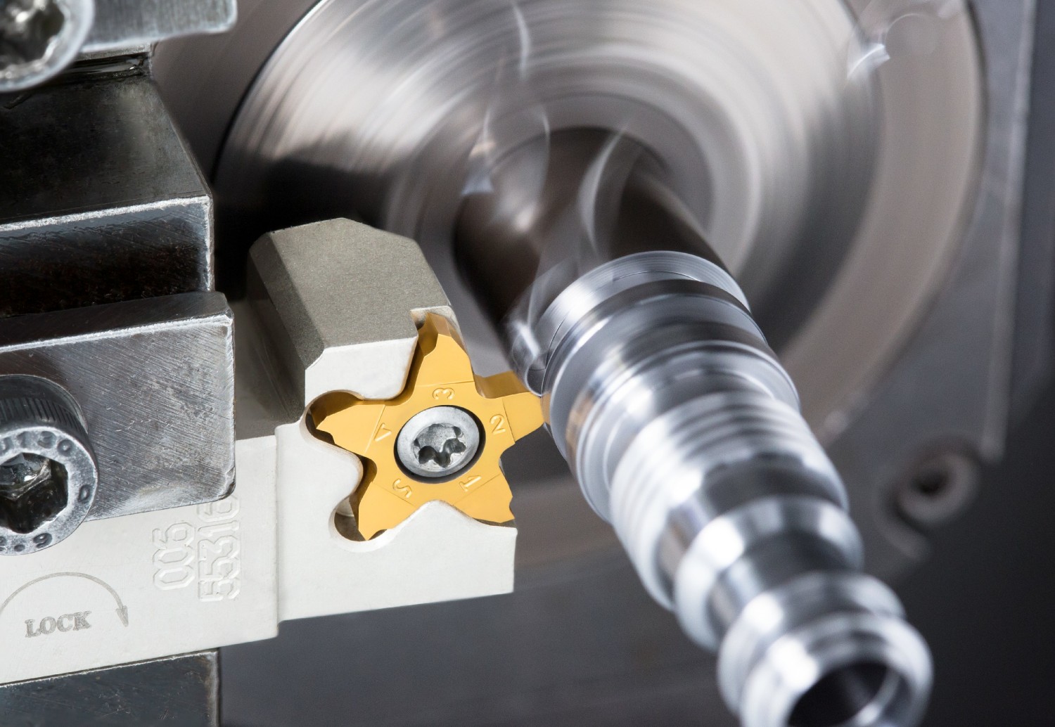

Der präzisionsgeschliffene Penta-17-Schneideinsatz ermöglicht eine sehr hohe Wechselgenauigkeit und zeitaufwendige Maßkorrekturen entfallen damit. Der Anwender erreicht hohe Oberflächengüten und Maßhaltigkeiten am Bauteil© Iscar
Spezialisten fürs Stechen
„Verschiedene Spanformer und Geometrien sorgen bei den Stechwerkzeugen der Pentacut-Linie dafür, dass Anwender eine effektive Spankontrolle besitzen und auch anspruchsvolle Materialien mit hoher Wiederholgenauigkeit bearbeiten können“, führt Daniel Keller aus. Seinen Namen verdankt das Werkzeug den fünf Schneiden auf einem einzigen Schneideinsatz. Die Platte mit 17 Millimetern Durchmesser und spezieller Geometrie eignet sich besonders für den prozesssicheren Einsatz auf Langdrehmaschinen. Durch den ausgeklügelten Plattensitz können die Maschinenbediener auch bei einem Bruch die restlichen vier Schneiden weiterverwenden. Der hoch positive Spanformer sorgt für einen besonders weichen Schnitt. Der präzisionsgeschliffene Schneideinsatz ermöglicht zum einen eine sehr hohe Wechselgenauigkeit, zeitaufwendige Maßkorrekturen entfallen damit. Zum anderen erreicht der Anwender hohe Oberflächengüten und Maßhaltigkeiten am Bauteil.

Fürs Inneneinstechen und Stechdrehen hat Iscar den vierschneidigen QuickGroove im Programm. Das Werkzeug ist vielseitig einsetzbar und kann sowohl an rechten als auch an linken Werkzeugen montiert werden. Er besitzt eine stabile Schraubenklemmung und bietet sehr hohe Präzision und Wiederholgenauigkeit beim Schneidenwechsel. „Dank Jetkühlung direkt in die Schnittzone erreicht der Anwender mit diesem Werkzeug sehr hohe Standzeiten, eine exzellente Spanabfuhr und Top-Oberflächen“, sagt Daniel Keller.
Fürs Inneneinstechen und Stechdrehen hat Iscar den vierschneidigen QuickGroove im Programm© Iscar

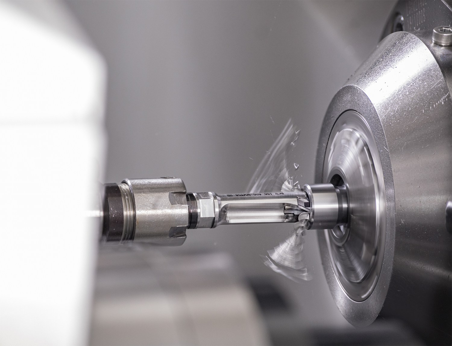

Bohren mit langen Auskragungen
Für tiefe Bohrungen mit kleinem Durchmesser bietet Iscar seinen bewährten Sumocham-Wechselkopfbohrer jetzt auch mit Multimaster-Schnittstelle an. Der besondere Vorteil: Neben der einfachen Handhabung und dem schnellen Werkzeugwechsel in der Maschine, der die Stillstandzeiten reduziert, sowie der effektiven Kühlung direkt in der Schnittzone für lange Standzeiten und gute Spanabfuhr erlauben die Multimaster-Werkzeuge eine prozesssichere Bearbeitung mit langen Auskragungen bei geringem Werkzeugdurchmesser.
Für große Auskraglängen bei kleinem Durchmesser bietet Iscar seinen bewährten Sumocham-Wechselkopfbohrer jetzt auch mit Multimaster-Schnittstelle an© Iscar
