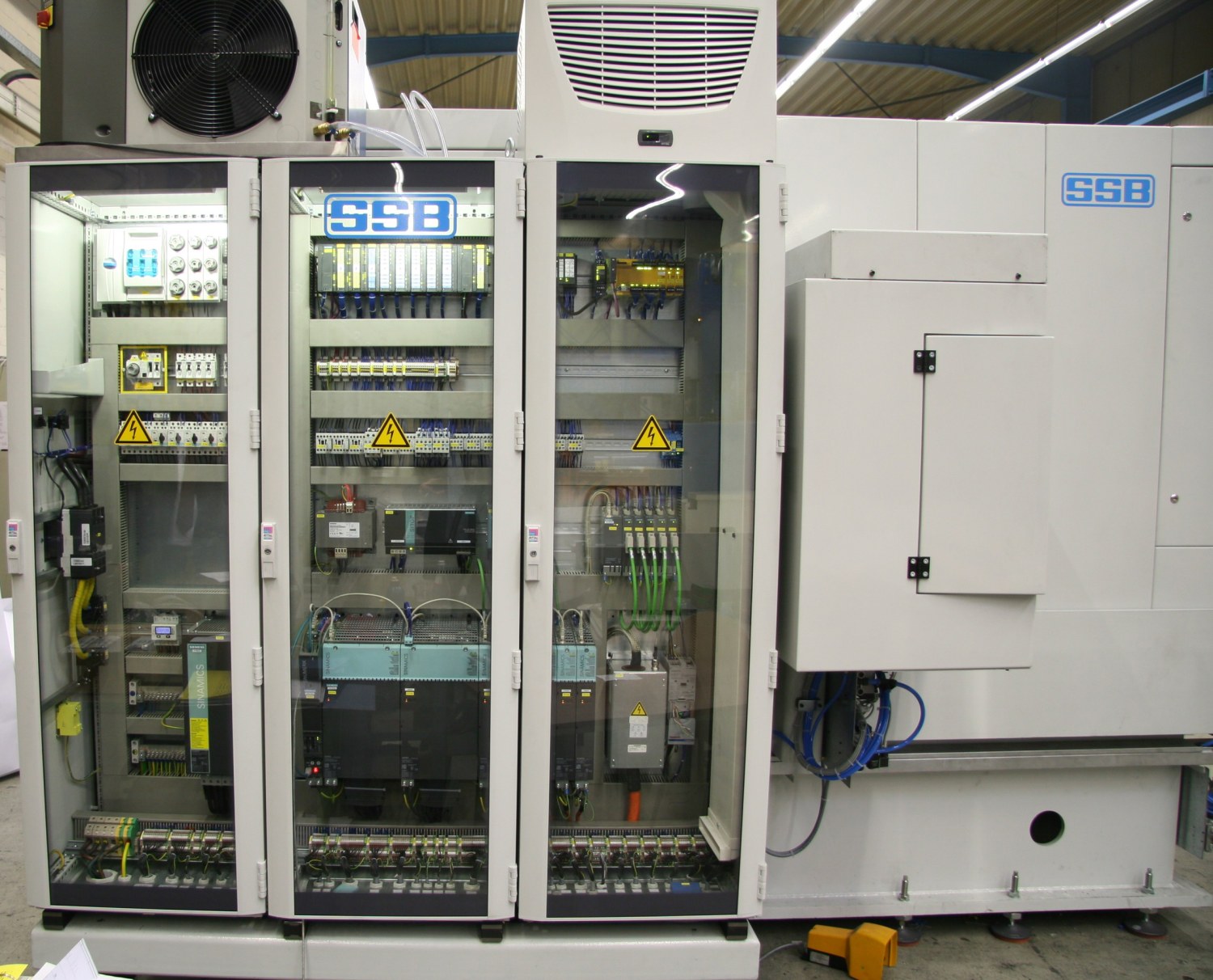

Maschinen wie diese fertigt SSB-Maschinenbau mit hoher Fertigungstiefe, nutzt aber auch die Expertise führender Technologie-Partner. Das sind unter anderem Unternehmen, die auf Software, Internet der Dinge, künstliche Intelligenz oder Konnektivität spezialisiert sind© SSB-Maschinenbau
Dazu konfiguriert SSB-Maschinenbau für jede Anwendung das maßgeschneiderte Bearbeitungszentrum – passend für das kundenindividuelle Werkstück. Neben der hohen Fertigungstiefe arbeitet SSB-Maschinenbau dazu mit führenden Technologie-Partnern zusammen. Das sind unter anderem Unternehmen, die auf Software, Internet der Dinge, künstliche Intelligenz oder Konnektivität spezialisiert sind. Mit ihrer Hilfe optimieren die Bielefelder Maschinenbauer eigene lösungs- und serviceorientierte Geschäftsmodelle und ebnen den Anwendern mit leistungsstarken Anlagenlösungen den Weg, in Zeiten von Industrie 4.0 den Spagat zwischen effizienter und profitabler Produktion mit Nachhaltigkeit sowie Dekarbonisierung zu realisieren.
Holger Klatte: „Eine entscheidende Rolle, um wirtschaftlich zu produzieren und dabei den ökologischen Fußabdruck zu reduzieren, spielt die intelligente Nutzung von Daten. Transparente Produktionseinheiten, 100-prozentige Maschinenverfügbarkeit, sowie die vorausschauende Instandhaltung und Störungsvermeidung sind dabei wichtige Schlüsselindikatoren und Zielsetzung zugleich, die Produktivität zu erhöhen und die Kosten zu senken. Wir integrieren Systeme, quasi ’Spione unter der Haube’, die Zustandsparameter unserer Maschinen – Drücke, Fluide, Schwingungen und anderes – per Sensoren in Echtzeit überwachen und dank innovativer Softwarelösungen analysieren, intelligent auswerten und nachfolgende Prozesse automatisiert in Gang setzen. Die prozessbegleitende Werkzeugüberwachung aus dem Hause unseres Technologiepartners Nordmann ist ein Beispiel einer solchen Schlüsseltechnologie.“

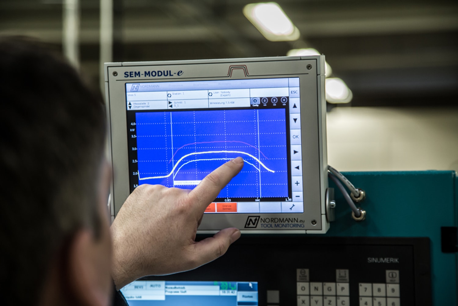

Der Nordmann Tool Monitor ‘SEM-MODUL-e2‘ ist voll integrierbar in die Steuerungssysteme von SSB-Werkzeugmaschinen und erlaubt eine freie Anzahl von gleichzeitig darstellbaren Messkurven© Nordmann
Aufgrund der Verwendung verschiedener Messmethoden (Körperschall, Kraft, Wirkleistung, Druck, Dehnung, Weg, Laser) sind die Tool-Monitore von Nordmann in der Lage, die verschiedensten spanenden Werkzeugmaschinen zu überwachen. Dr.-Ing. Klaus Nordmann, Geschäftsführer von Nordmann: „Unser Sensorprogramm ist das umfassendste am Markt. Die Sensoren arbeiten zum Teil berührungslos beziehungsweise übertragen die Messwerte drahtlos und ohne zusätzliche Energieversorgung, so dass in unmittelbarer Werkzeugnähe gemessen werden kann. Dank unserer Technologie ist die universelle, steuerungsunabhängige Werkzeugüberwachung für alle Werkzeugmaschinen möglich. Dazu gehören unter anderem Sensoren zur prozessbegleitenden Bruchüberwachung auch der kleinsten Werkzeuge ab Durchmesser 0,05 mm, zur ergänzenden Werkzeuglängenkontrolle und Werkstückmaßkontrolle sowie Verfahren zur Erhöhung der Bearbeitungsgenauigkeit spanender Werkzeugmaschinen.“
Das Touchscreen-Display ist eine Alternative zur Anzeige der Messkurven am NC-Bedienfeld© Nordmann
Die elektronischen Werkzeugüberwachungssysteme von Nordmann kontrollieren den Werkzeugzustand beispielsweise akustisch (Körperschall) oder anhand der auf das Werkzeug wirkenden Kraft. Alle Messmethoden haben insbesondere zum Ziel, einen Werkzeugdefekt – sei es eine Abstumpfung oder ein Schneidenbruch – unmittelbar und noch während der Werkstückzerspanung zu erkennen, um weitere Schäden am Werkzeug oder Werkstück oder gar eine über viele Werkstücke andauernde Ausschussproduktion zu vermeiden.
Klaus Nordmann: „Durch den Einsatz unserer Systeme in SSB-Bearbeitungszentren ergeben sich hohe Einsparpotenziale für den metallbearbeitenden Anwender. Beispielsweise reduzieren sich dank der frühzeitigen Verschleißerkennung die Werkzeugkosten signifikant, da unter anderem die Werkzeugwechselintervalle verlängert werden. Auch können Werkzeuge mit höheren Schnittgeschwindigkeiten und Vorschubwerten an ihre Grenzen geführt und dabei die Möglichkeiten oder die Performance der Werkzeugmaschine voll ausgereizt werden. Das bringt unter anderem geringere Hauptzeiten pro Teil. Der prozesssichere, störungsarme Betrieb vermeidet Brüche und ’Abräumen’ der Folgestationen. Ausschuss und Nacharbeit, etwa durch Erkennen des zu geringem Rohteilaufmaßes oder von Rattern, werden vermieden. Die Visualisierung des Prozesses am Monitor lässt Unregelmäßigkeiten oft schon durch bloßes Anschauen der Messkurve erkennen, so dass auch die Werkzeugmaschine im Gesamten vor Beschädigung geschützt wird.“
Das hochempfindliche ‘WLM-3S‘-Dreiphasen-Wirkleistungsmessgerät von Nordmann mit erhöhter Sensitivität für kleinste Werkzeug- und Spanungsquerschnitte© Nordmann
