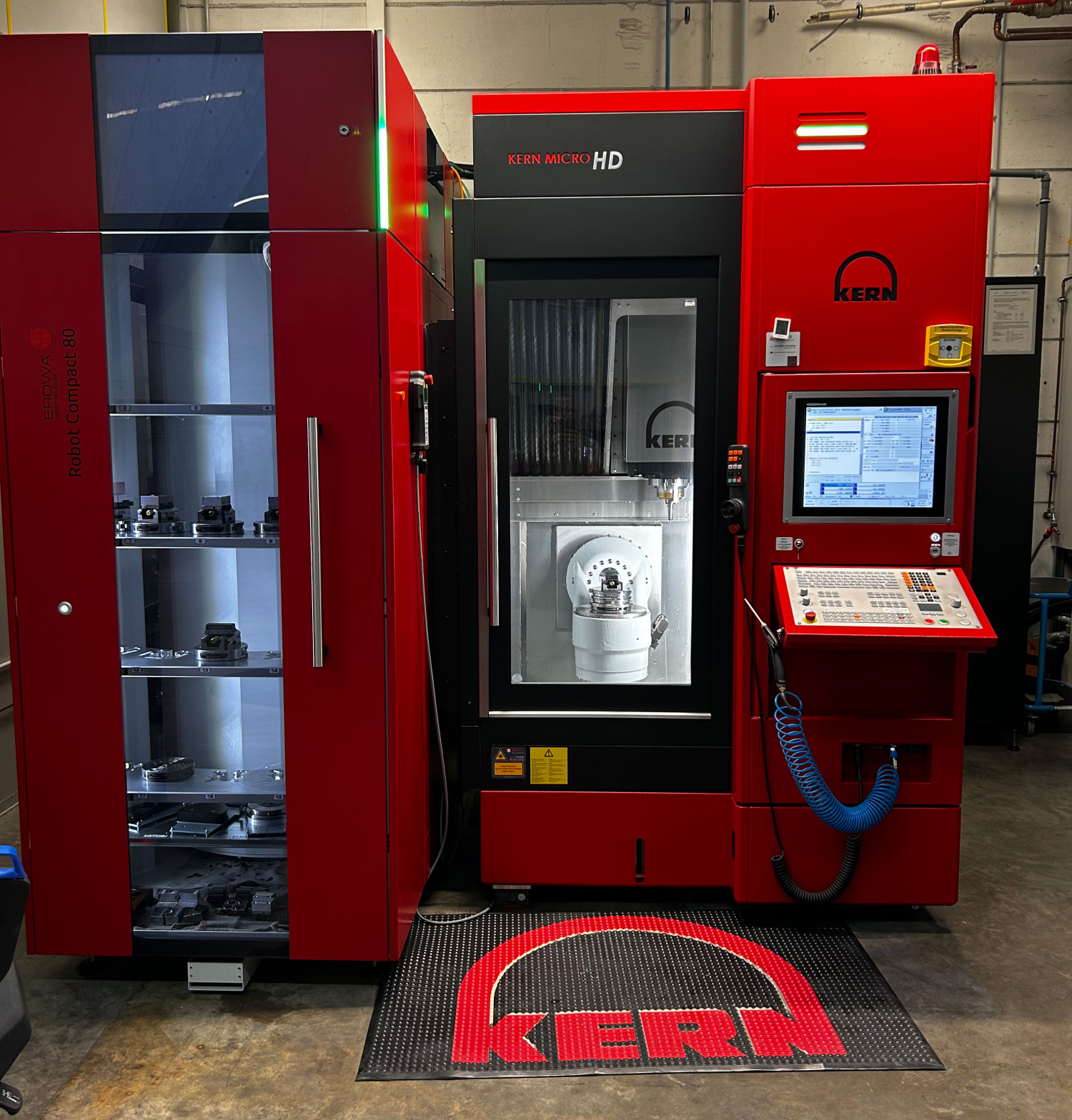

Die „Königin“ Kern Micro HD steht bei dem Keramikspezialisten Doceram zentral und gut geschützt. Sie fertigt prozesssicher härteste Keramikbauteile mit höchsten Oberflächenanforderungen in einer Aufspannung© Moeschter Group

Das von Technikchef Veltum erwähnte Gesamtpaket von Kern Microtechnik beinhaltet neben dem Top-Bearbeitungszentrum eine Vollautomatisierung mit dem Erowa Robot Compact 80, eine Comat-Filteranlage zur zuverlässigen Entfernung der Keramikschlämme, die In-Prozess-Messung mit einem ‘Blum TC52 LF‘-Messtaster und vieles mehr.

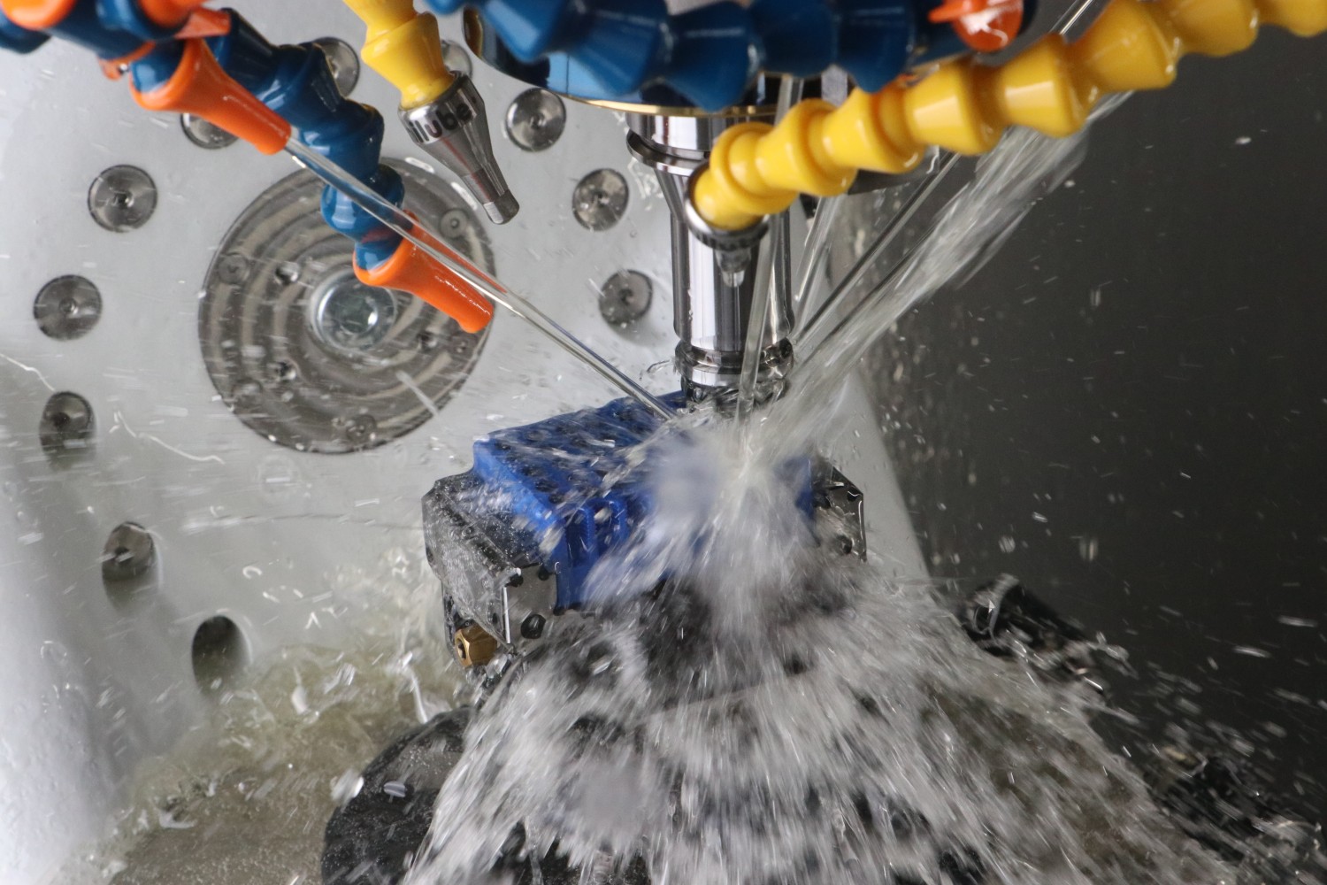

Darüber hinaus schätzen Stefan Veltum und Vanessa Förster gleichermaßen die umfangreiche Applikationsberatung. Und sie heben in besonderem Maße den von Kern-Ingenieuren entwickelten duktilen Schnitt hervor: „Diese Erfindung bildet die Grundlage dafür, dass spezielle Fräswerkzeuge mit geometrisch bestimmter Schneide in der Lage sind, spröde Keramik mit fließendem Span abzutragen“, erläutern die beiden Führungskräfte.

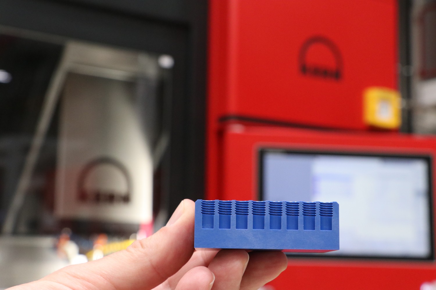

Bei der Produktion dieses Hartkeramik-Testbauteils mit 48 M4-Gewindebohrungen auf der Kern Micro HD waren die Spezialisten von Doceram unter anderem vom geringen Werkzeugverschleiß beeindruckt. Selbst nach zwei Testblöcken waren die Werkzeuge noch scharf© Kern Microtechnik

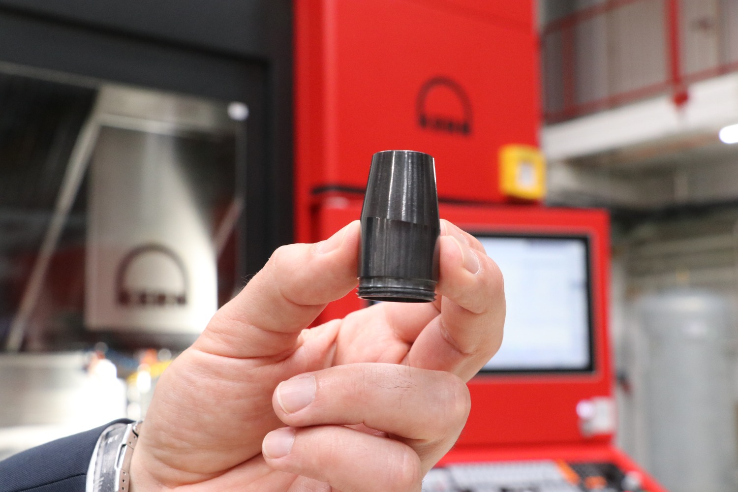

Die Herstellung dieser Schweißdüse klappt mit der Kern Micro HD ebenso problemlos wie die Produktion eines Testbauteils mit 48 M4-Gewindebohrungen. Interessantes Detail: Es gab bei dieser Bearbeitung nur sehr wenig Werkzeugverschleiß. „Selbst nach der Bearbeitung von zwei Testblöcken waren die Werkzeuge noch scharf“, stellt Stefan Veltum fest.
Diese MIG/MAG-Schweißdüse aus Siliziumnitrit zählt zu den wenigen Bauteilen, die Doceram zeigen darf. Auf der Kern Micro HD wird sie mit dem duktilen Schnitt in einer Aufspannung hergestellt. Dabei werden bei Bedarf prozesssicher Oberflächenwerte von Ra = 0,05 µm erreicht© Kern Microtechnik
