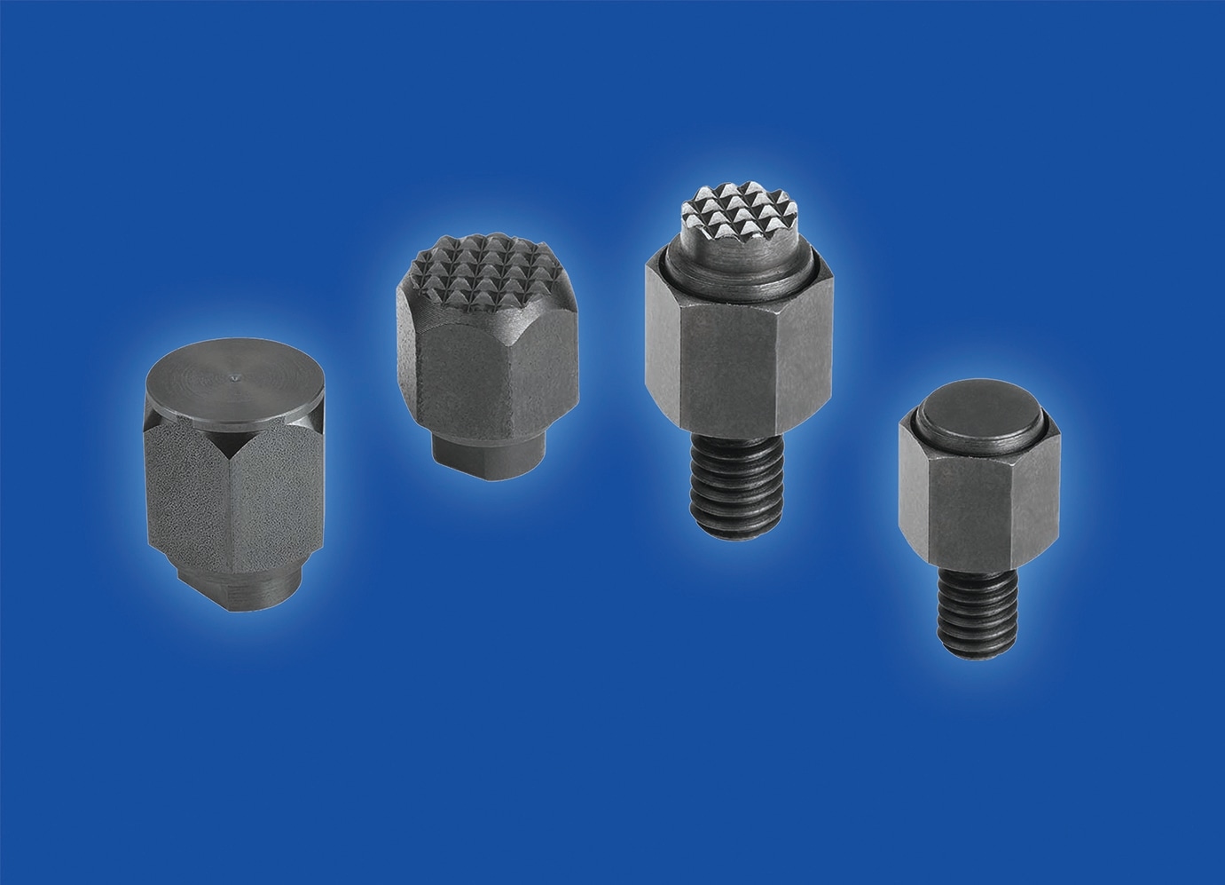

Das Heinrich Kipp Werk hat in seinem breiten Sortiment an Spannmitteln auch selbstständig rückschwenkende Pendelauflagen© Kipp

Gesenkschmiedeteile besitzen häufig Formschrägen, um die Fließrichtung der Teile zu optimieren und so einen idealen Faserverlauf zu gewährleisten. Für die Endbearbeitung der Bauteile werden daher sogenannte Pendelhalter benötigt, die sich der Kontur der Werkstücke anpassen. „Die von Kipp angebotenen Pendelauflagen sind für unsere Zwecke ideal geeignet“, berichtet Kaiser. „Besonders praktisch finden wir die selbsttätig rückschwenkenden Pendelauflagen, die wir bereits in der Grundausführung einsetzen.“
Selbsttätig zurückschwenkend: Pendelstützen sparen Aufwand
Kipp bietet eine Variante seiner Auflageelemente aus Vergütungsstahl an, die zum Auflegen, Halten oder Spannen von Werkstücken bei der mechanischen Bearbeitung eingesetzt werden können. Darüber hinaus dienen sie als Anschläge, Abstützungen und Druckstücke im Vorrichtungs- und Werkzeugbau. „Pendelauflagen werden häufig eingesetzt, um eine definierte Dreipunktauflage zu realisieren und das Werkstück spannungsfrei zu fixieren. Sie passen sich optimal an bestimmte Neigungsflächen, Konturen oder Formschrägen des Werkstücks an“, erklärt Samuel Rasch, Leiter Spanntechnik bei Kipp. Das Besondere an den selbstrückstellenden Pendelstützen ist, dass sie nach dem Entlasten automatisch in die Nullstellung zurückschwenken. Beim schnellen Umrüsten oder Umspannen während der mechanischen Bearbeitung bleiben Standardbauteile üblicherweise in der Schräglage oder in der Nullstellung stehen.
Kipp bietet eine Variante seiner Auflageelemente aus Vergütungsstahl an, die zum Abstützen, Halten oder Spannen von Werkstücken bei der mechanischen Bearbeitung eingesetzt werden können. Darüber hinaus dienen sie als Anschläge, Abstützungen und Druckstücke im Vorrichtungs- und Werkzeugbau. „Pendelauflagen werden häufig eingesetzt, um eine definierte Dreipunktauflage zu realisieren und das Werkstück spannungsfrei zu fixieren. Sie passen sich optimal an bestimmte Neigungsflächen, Konturen oder Formschrägen des Werkstücks an“, erklärt Samuel Rasch. Das Besondere an den selbstrückstellenden Pendelstützen ist, dass sie nach dem Entlasten automatisch in die Nullstellung zurückschwenken.

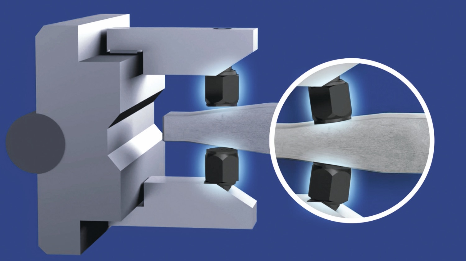

Die selbstständig rückschwenkenden Pendelauflagen passen sich den Konturen von Werkstücken an und kehren nach der Bearbeitung in ihre Ausgangsposition zurück© Kipp
Beim schnellen Wechsel oder Umrüsten während der mechanischen Bearbeitung verbleiben Standardbauteile sonst in der Schräg- oder Schwenkstellung. Dies hat zur Folge, dass die Stützen für jedes Bauteil manuell wieder in die Ausgangsposition gebracht werden müssen, bevor ein neues Werkstück in die Maschine eingelegt werden kann. Pendelauflagen von Kipp ersparen dem Anwender viel Zeit und Mühe. Ein eingebauter O-Ring verhindert zudem das Eindringen von Schmutz und Fremdkörpern. Ein weiterer Vorteil ist die hohe Belastbarkeit der Spannauflage bei geringer Baugröße.
Die selbsttätig zurückschwenkenden Pendelauflagen können auch als Zwischenstück zwischen automatischen Zangengreifern und dem jeweiligen Werkstück eingesetzt werden. Beim Spannen komplexer Geometrien sind die Greiferfinger durch die selbsttätige Rückschwenkfunktion immer definiert ausgerichtet. Die Pendelhalter von Kipp sind mit Gewindezapfen oder Innengewinde erhältlich, um dem Anwender größtmögliche Flexibilität bei der Befestigung zu bieten.
