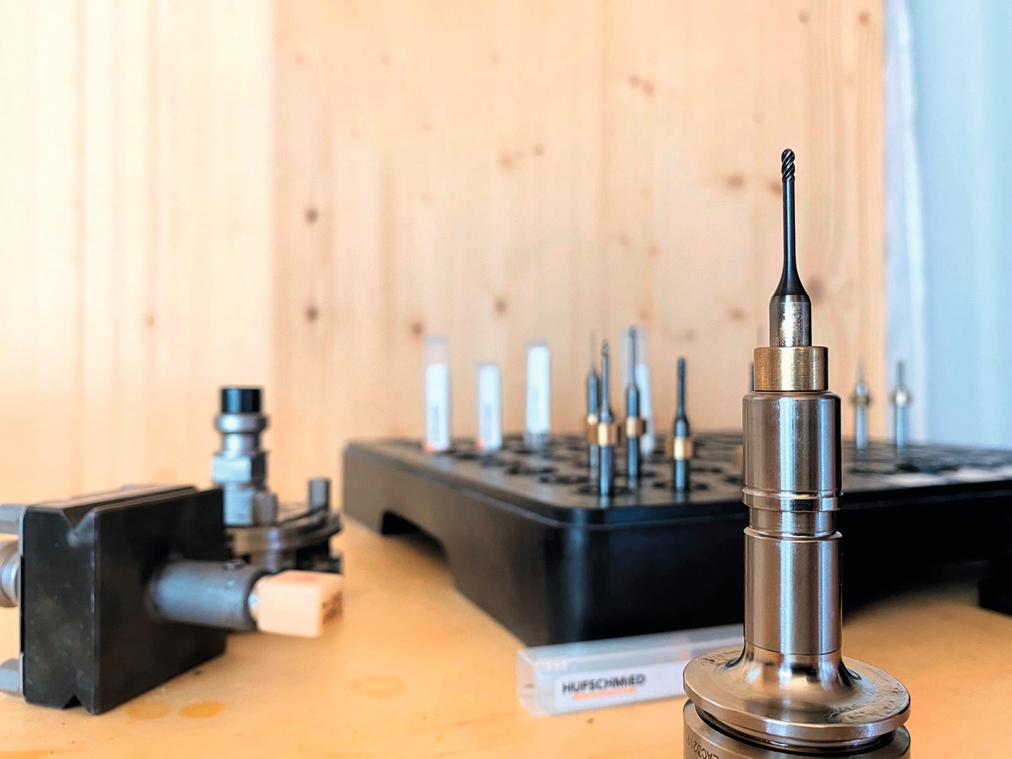

Mit dem Fräswerkzeug ‘HC634DTA030060-1650‘ von Hufschmied konnte in der CoCr-Bearbeitung bei GoodBionics die Oberflächenqualität der gefertigten Bauteile deutlich verbessert werden© Hufschmied Zerspanungssysteme

Bei der Bearbeitung von Cobalt-Chrom, aus dem das Dentallabor Brücken, Kronengerüste, Backenzahnkronen, Stege, Abutments und Teleskopprothesenteile herstellt, traten früher häufig Werkzeugbrüche auf. Mit dem ‘HC634DTA‘, einem vierschneidigen Werkzeug aus der ‘Dental Line‘ von Hufschmied, konnten Maßhaltigkeit und Oberflächenqualität verbessert werden. Melanie Keller stellt fest: „Wir sparen ungefähr zehn Prozent Bearbeitungszeit ein und haben eine ungleich höhere Prozesssicherheit.“ Michael Mödinger erinnert sich: „Interessant war bei dieser Optimierung, dass wir uns weniger an Messwerten orientierten, wie wir das in anderen Branchen tun würden, sondern dass wir uns über Bearbeitungsproben an die Schnittwerte angenähert haben, die zu den besten optischen Ergebnissen führten.“

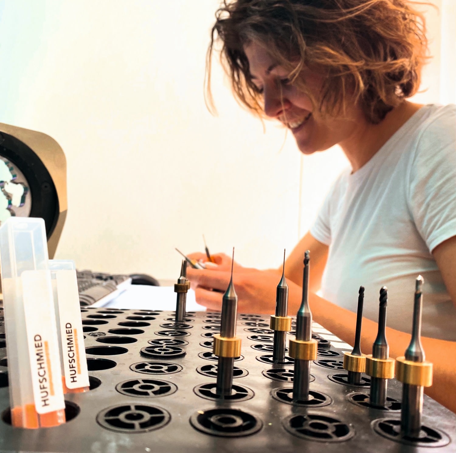

Mithilfe der Hufschmied-Werkzeuge gelangen den Fachleuten im Zahntechniklabor von GoodBionics permanent weitere Prozessoptimierungen© Hufschmied Zerspanungssysteme
Die optische Erscheinung ist auch bei der Herstellung von Brücken und Kronen aus Zirkoniumdioxid wichtig. Der Werkstoff ist anspruchsvoll in der Zerspanung, sodass Standardwerkzeuge schnell verschleißen und dünne Strukturen leicht brechen. Doch das spezielle Hufschmied-Werkzeug hatte im Benchmark-Test an der Hochschule Augsburg selbst 0,1 mm dünne Zirkon-Zinnen in 54,17 Prozent der Fälle erfolgreich gefräst, wogegen sämtliche anderen Werkzeuge im Test nur sehr vereinzelt Erfolge oder gar keine Gutteile verzeichnen konnten.
Die langen Standzeiten und die Prozesssicherheit bei dünnen Strukturen werden auch von GoodBionics besonders an den speziell beschichteten und mit einer besonders laufruhigen Dreischneidengeometrie ausgestatteten Werkzeugen geschätzt.
