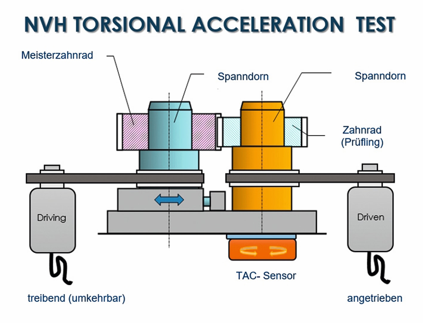

Die ‘NVH G-Ear‘ von Marposs arbeitet nach dem bewährten Prinzip der Einflankenwälzprüfung. Dabei berührt ein Meisterzahnrad den Prüfling an einer Flanke und treibt ihn an. Mit diesem Verfahren lassen sich auch kleine Unregelmäßigkeiten an Getriebezahnrädern erkennen. Die Messung erfolgt bei kleinen Drehzahlen mit Inkrementalgebern.
Elektromotoren und ihre Getriebe zeichnen sich jedoch durch hohe Drehzahlen aus, für die sich die Messung von Drehschwingungen mit einem Drehbeschleunigungssensor eignet. Dieser Sensor wird direkt unter dem Prüfling angebracht und misst die Schwingungen und deren Änderungen bei hohen Drehzahlen. Dieses Verfahren wird daher bevorzugt bei Getrieben von Elektrofahrzeugen eingesetzt. Um die hohen Drehzahlen aushalten und gleichzeitig empfindlich messen zu können, muss das System eine gewisse Stabilität aufweisen. Deshalb hat eine typische NVH G-Ear Abmessungen von stolzen 3 × 8 × 8 m und wiegt etwa 8 t.
Der Aufbau der NVH G-Ear im Detail: Der Drehbeschleunigungssensor ist unter dem Spanndorn für den Prüfling angebracht und erfasst jede Winkelveränderung© Marposs

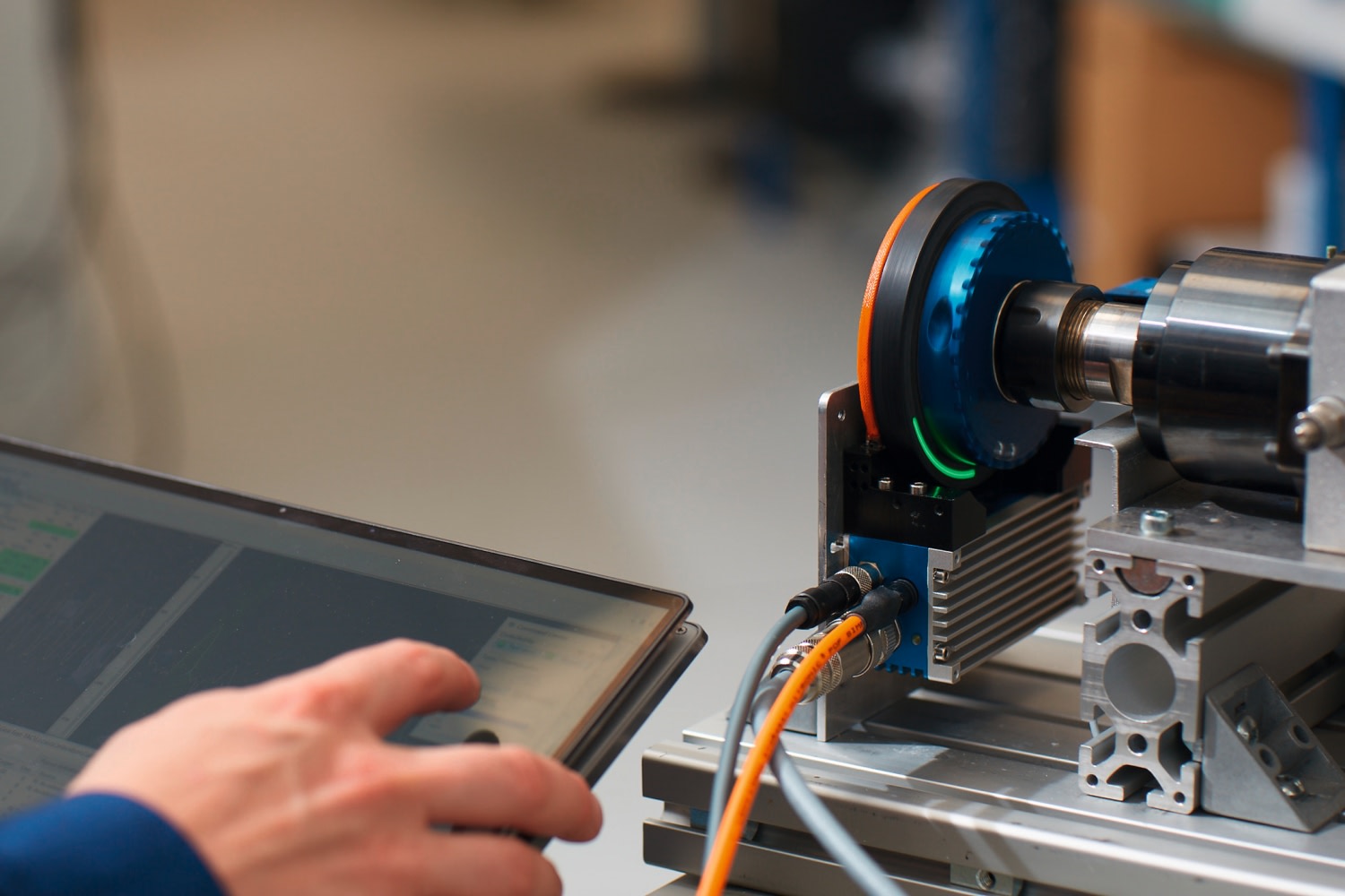

Der Drehbeschleunigungssensor von Discom misst in der NVH G-Ear direkt am Prüfling. Er erfasst auch kleinste Abweichungen in der Verzahnung© Discom

Ohne Umwege dort messen, wo das Geräusch entsteht. Der TAC-Sensor von Discom überträgt die Winkelbeschleunigung auf das Dashboard mit der passenden Software © Discom

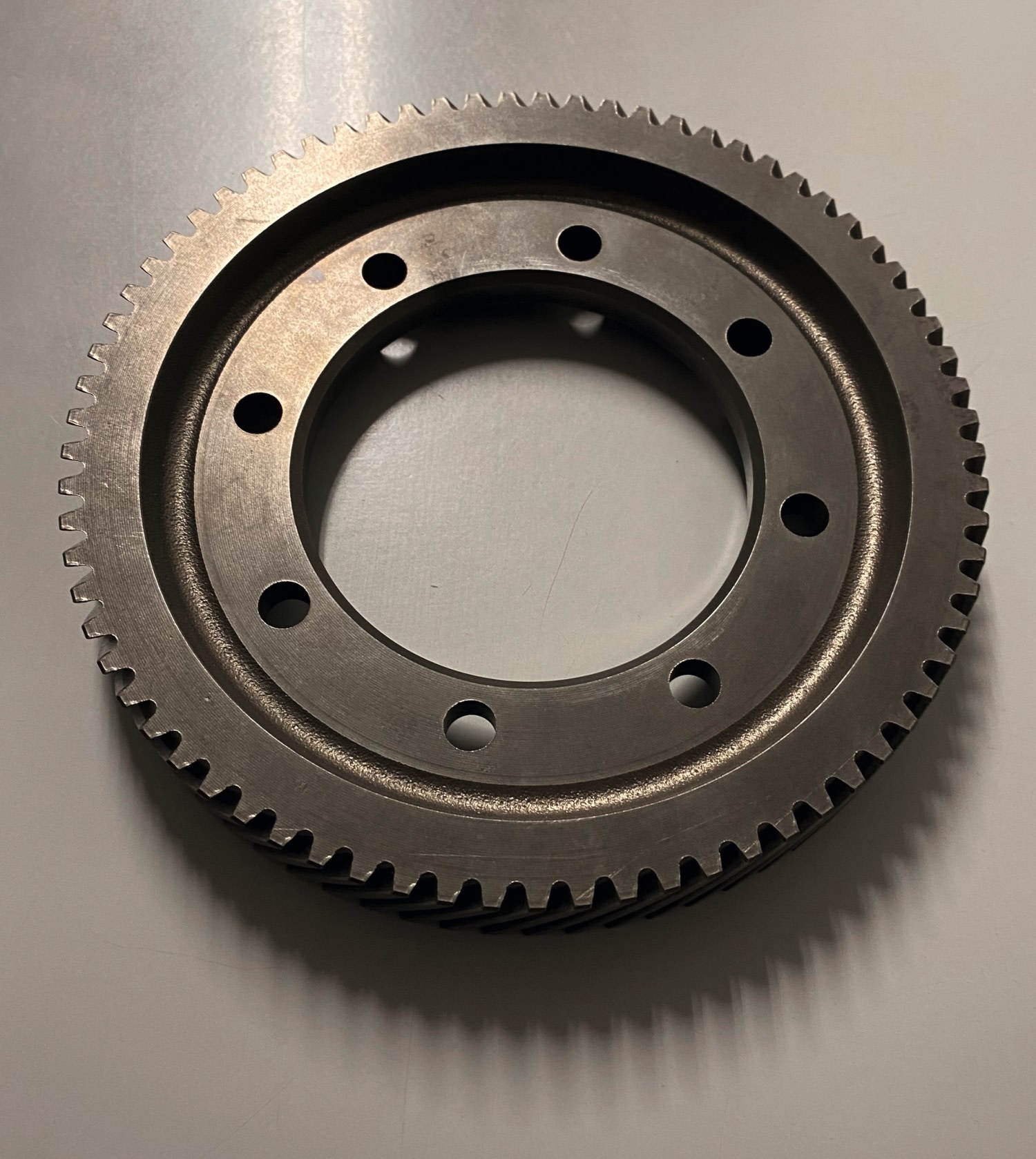

Ob im Verbrenner oder im Elektroantrieb: Das Zahnrad bleibt ein elementarer Bestandteil jeder Getriebekonstruktion und benötigt sorgfältige Qualitätskontrolle für einen reibungslosen Betrieb, möglichst über die gesamte Fahrzeuglebensdauer © Marposs
