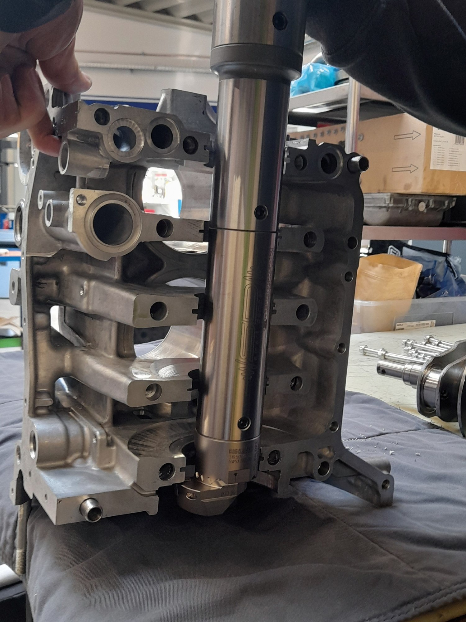

Weil das dynamische Dämpfungssystem des ‚Smart Dampers‘ ein leises, schwingungsfreies Bohren oder Fräsen mit langen Werkzeugen ermöglicht, kann man bei Subi-Performance durch die ganze Lagergasse hindurch spindeln, und das hochgenau© BIG Daishowa
Mittlerweile deckt Subi-Performance den gesamten Durchmesserbereich von 20 bis 203 mm lückenlos mit Feinbohrköpfen von BIG Kaiser ab. Angefangen vom EWN 20 und EWN 32 zur Feinbearbeitung für die Nockenwellengassen über den EWN 41 für die Kurbelwellen-Lagergassen bis hin zum EWN 68 für die Zylinderpassungen. „BIG Kaiser bietet sicherlich die umfassendste Linie für Werkzeugbestückung in einem modularen Feinbohrwerkzeugsystem an“, sagt Stefan Lenhart. „Bei Subi-Performance kommen neben den ganzen Spindelwerkzeugen auch unsere Smart Damper zum Einsatz. Dadurch kann Andi mit nur einem Werkzeug durch die ganze Lagergasse hindurchspindeln, und das auch noch hochgenau. Mit einem anderen Werkzeug wäre das gar nicht möglich.“ Die Besonderheit des Smart Dampers liegt in seinem dynamischen Dämpfungssystem, das Vibrationen eliminiert und daher für ein leises und vibrationsfreies Bohren oder Fräsen mit langen Werkzeugen sorgt.

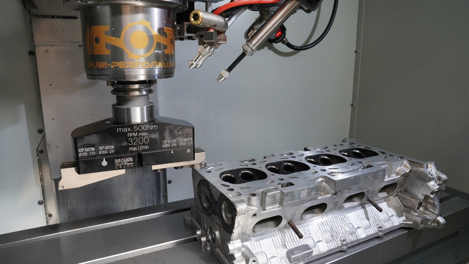

Früher mussten die Zerspanfachleute von Subi-Performance nach dem Bohren jeden Zylinder auf einer anderen Maschine planfräsen. Mithilfe des Brückenwerkzeugs von BIG Kaiser können sie das nun ohne Umspannen auf ein und derselben, „und das in einer vorher nie da gewesenen Qualität“, wie Geschäftsführer Wojtkowski betont© BIG Daishowa
Planfräsen wird gleich mit erledigt
Bei Subi-Performance werden die Spindelwerkzeuge von BIG Kaiser auch zum Planfräsen des Zylinderkopfes auf einer Haas-Maschine verwendet. „Früher mussten wir nach dem Bohren den Zylinder in einer anderen Maschine planfräsen; dank des Brückenwerkzeugs von BIG Kaiser können wir das nun in einer Aufspannung und in einer vorher nie da gewesenen Qualität bewerkstelligen“, so Andi.
Im ersten Schritt werden mithilfe eines Renishaw-Tasters der Nullpunkt und die Höhe des Zylinderblockes ermittelt, um den Zylinder aufzubohren. Hier kommt natürlich auch ein Bohrkopf von BIG Kaiser zum Einsatz. Danach wird mithilfe des Brückenwerkzeugs 318 die Oberfläche mit dem Spindelwerkezug plangefräst. Schließlich kommt der Zylinderblock für den erforderlichen Kreuzschliff auf die Honmaschine. Andi: „Wir mussten hier schon ein wenig tüfteln, was Drehzahl und Vorschub betrifft, aber das Ergebnis ist einfach genial. Die Oberfläche glänzt wie ein Spiegel, und wir können jetzt bohren, spindeln und planfräsen in einer Aufspannung. Das ist eine enorme Erleichterung für uns und spart erheblich Zeit.“
