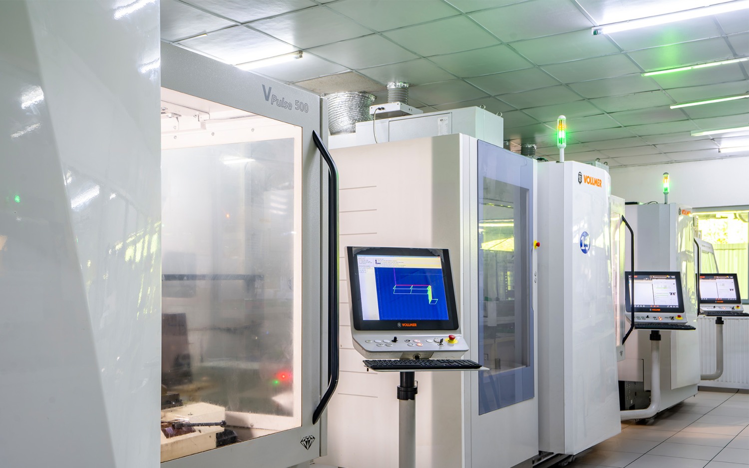

Fünf Vollmer-Drahterodiermaschinen stehen beim thailändischen Werkzeughersteller N.S.T. Machinery und bilden die Basis für das enorme Wachstum mit PKD-bestückten Werkzeugen© Vollmer
Vier der fünf Vollmer-Drahterodiermaschinen sind ‘VPulse 500‘-Modelle. Mit ihnen fertigt N.S.T. Machinery eine große Bandbreite an PKD-Werkzeugen, die von Schaftfräsern und Stufenreibahlen über Formwerkzeuge bis hin zu Spezial- und Stufenbohrern reichen. In einer Aufspannung lassen sich die Zerspanungswerkzeuge dank einer simultanen Bahninterpolation in fünf CNC-Achsen exakt erodieren. Herzstück der VPulse 500 ist wie bei der VHybrid 260 der Vpulse-EDM-Generator, der für höhere Abtragsleistung oder verbesserte Oberflächenqualität sorgt. Aufgrund des Erodierdrahts kann N.S.T. Machinery mit der Maschine auch komplexe Geometrien und kleine Innenradien präzise bearbeiten – also Strukturen, wie sie für Stufen- oder Glockenwerkzeuge typisch sind. Entsprechende Automatisierungen ermöglichen einen mannlose Werkzeugbearbeitung rund um die Uhr.
