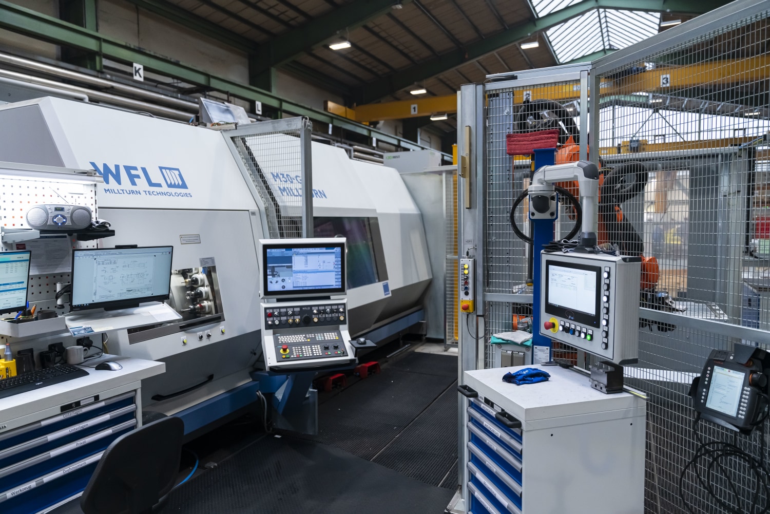

Blick auf die WFL-Millturn-Maschine mit angedockter Roboter-Automationszelle
Die M30-G Millturn mit Automatisierungszelle von Plasser & Theurer© WFL

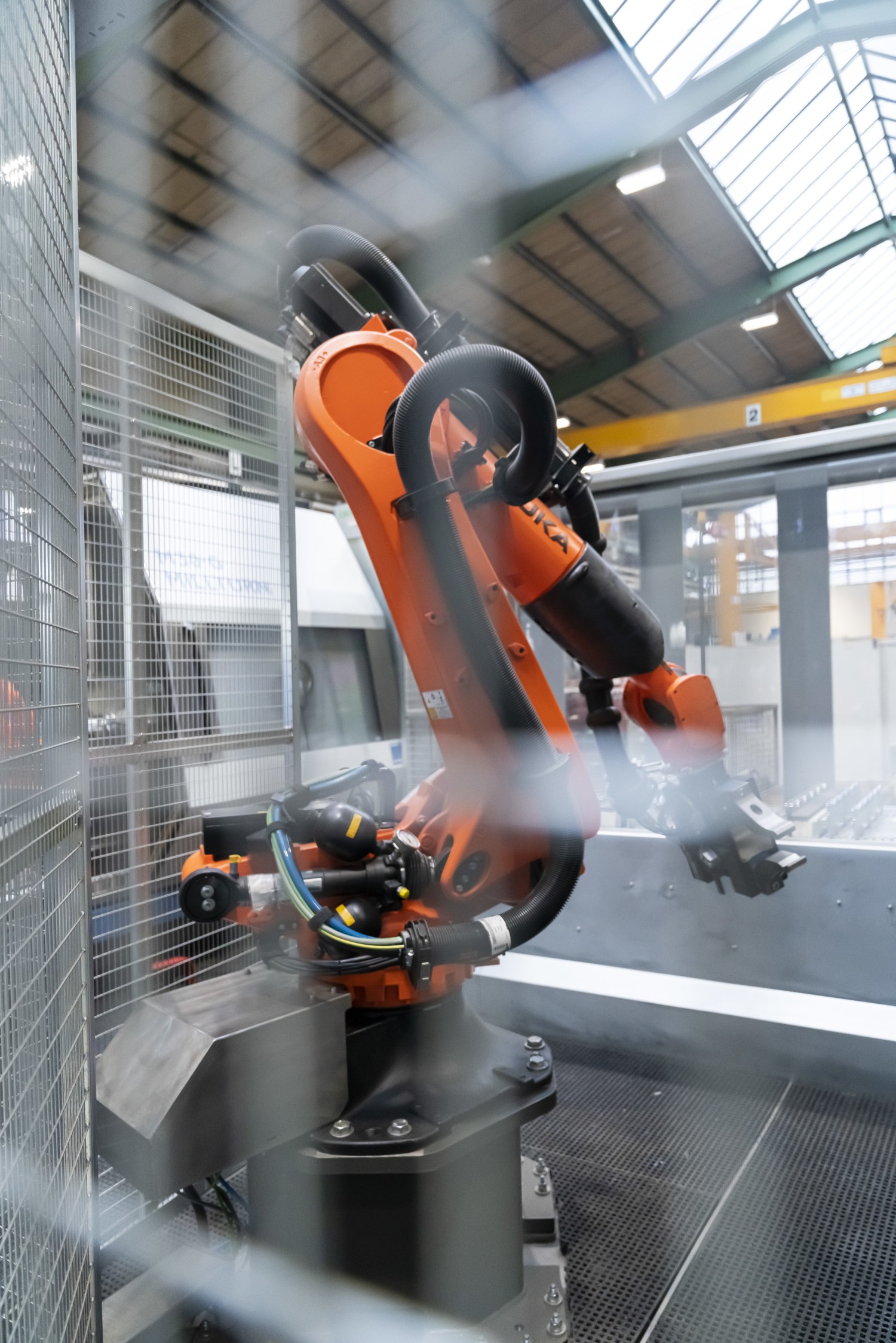

Blick auf den 6-Achs-Ronoter durch das Gitter des Schutzzaunes
Die Automatisierungszelle macht das Arbeiten an der Maschine für den Bediener um einiges angenehmer© WFL
Mit der M30-G Millturn konnten vier andere Maschinen ersetzt werden. Vor der Investition war der Fertigungsprozess aufgelöst. Eigene Maschinen für Sägen, Fräsen, Drehen und Schleifen standen im Stammwerk in Linz zur Verfügung. Nun werden alle Bearbeitungsschritte in einer Maschine vereint. Die Bearbeitungszeit selbst ist laut Huber grundsätzlich gleichgeblieben, da vorher die Maschinen parallel laufen konnten. Die Durchlaufzeit jedoch hat sich drastisch verkürzt: Mittlerweile können die Rohteile in weniger als 30 Minuten produziert werden, wo hingegen vor der Anschaffung der Millturn ein ganzer Tag benötigt wurde. Das liefert einen großen Vorteil bei der Ersatzteilverfügbarkeit. Nicht nur die Durchlaufzeit, auch die Rüstzeit ist minimiert. Auf der M30-G Millturn wird eine Produktfamilie produziert, für die sich ständig alle Werkzeuge in der WFL-Maschine befinden.
„Die WFL-Maschine war die erste, die für eine mannarme Schicht vorgesehen war. Es ist möglich, dass ein Bediener auf zwei oder drei Maschinen gleichzeitig arbeitet, weil die WFL so gut automatisiert arbeitet“, meint Huber und ergänzt: „Je mehr man in der heutigen Zeit automatisieren kann, desto besser ist es!“
Diese Aussage trifft er auch hinsichtlich der Ergonomie am Arbeitsplatz. Das Handling-system ist nun mit dem Knickarmroboter um ein Vielfaches angenehmer. Die 15 bis 25 kg schweren Rohteile müssen nun nicht mehr von Hand transportiert werden. Der Bediener ist nur mehr für die Prozess- und Qualitätsüberwachung an der Maschine zuständig. „Nicht nur der Bediener wurde entlastet, auch unsere Qualitätssicherung, weil jedes Teil in der Messstation vermessen wird und für gut oder als Ausschussteil deklariert wird“, weiß Huber.

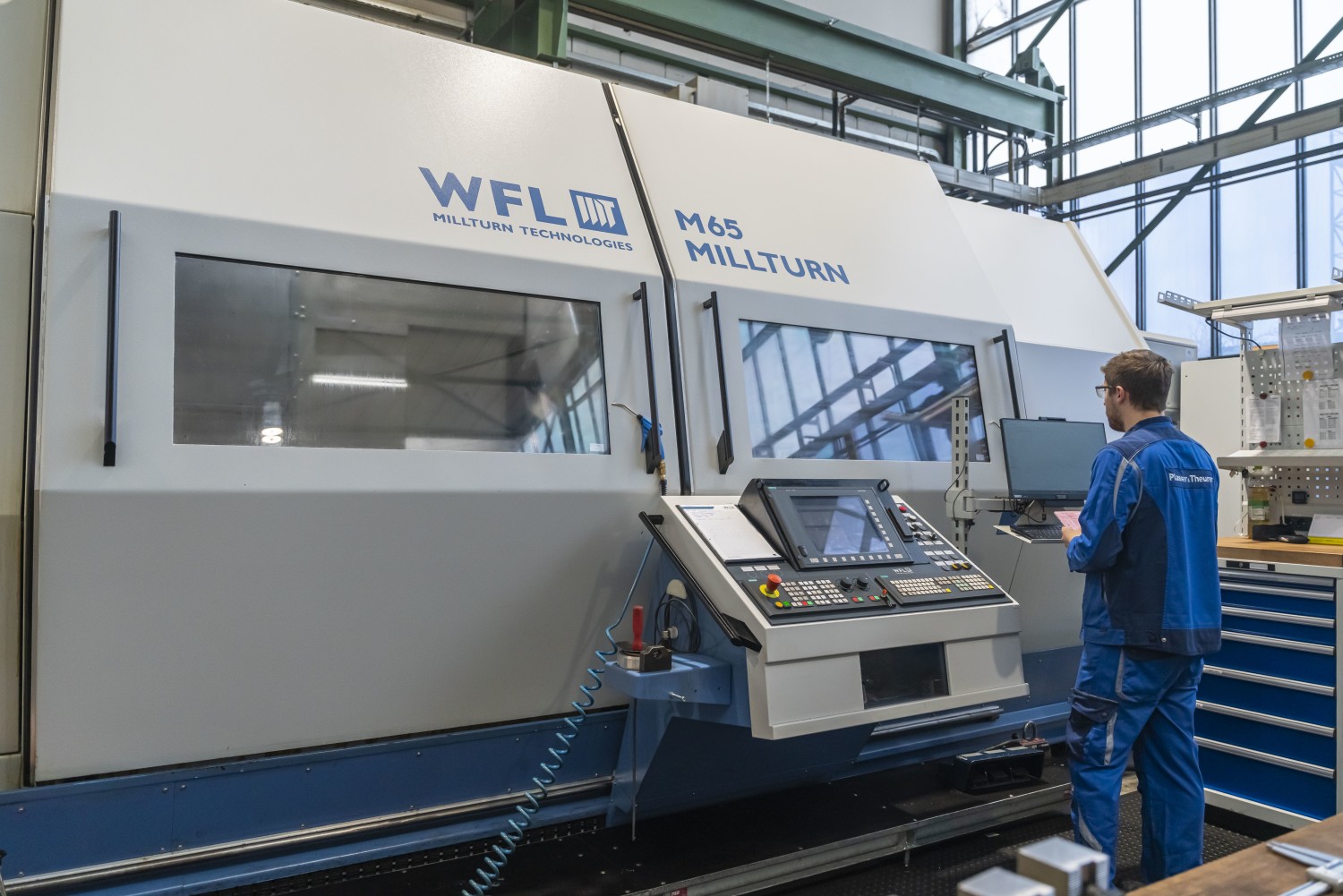

Blick auf die generalüberholte Gebrauchtmaschine Millturn M65 von WFL; am Bedienpult steht ein Mitarbeiter von Plasser & Theurer
Auch eine generalüberholte M65 Millturn findet sich im Stammwerk von Plasser & Theuer in Linz© WFL

Es gibt zudem noch eine zweite WFL-Maschine im Stammwerk von Plasser & Theurer in Linz: einer generalüberholte, gebrauchte ‘M65 Millturn‘. „Nicht nur eine großartige und nachhaltige Alternative zum Neukauf, sondern auch eine kostengünstige“, betont Clemens Huber. Eine Neumaschine wäre für Plasser & Theurer nicht wirtschaftlich gewesen, weil die Maschine maximal im 2-Schicht-Betrieb fährt. „Die Möglichkeit, Gebrauchtmaschinen zu kaufen, die wie neu erstrahlen, und eine Garantie haben, ist sehr gut. Wir sind sehr zufrieden und überlegen gerade, uns eine zweite Gebrauchtmaschine von WFL anzuschaffen“, so Huber.
