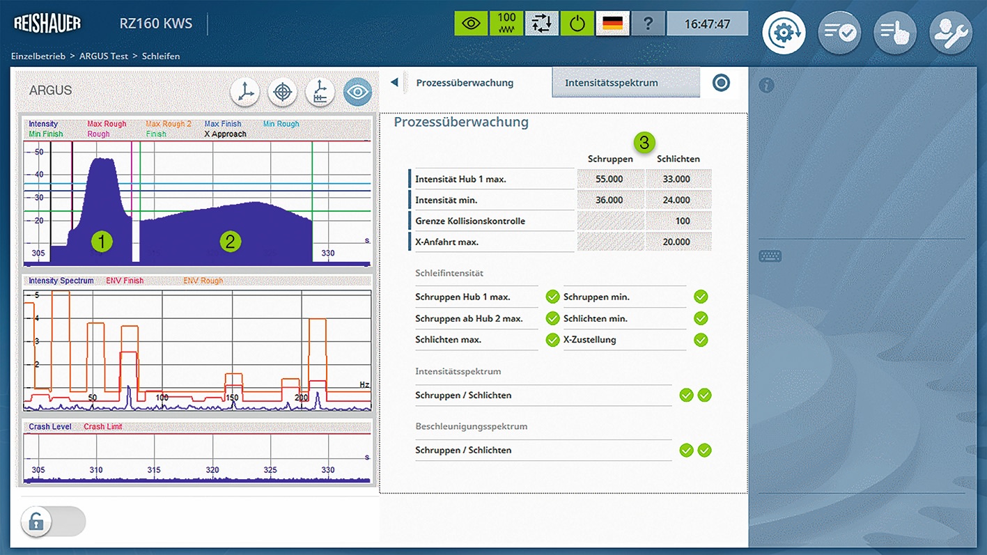

Diese Normierung und die Kalibrierung ermöglichen die Einstellung sehr enger Hüllkurven-Grenzwerte, die während des Prozesses erkannt und automatisch ausgewertet werden können. Das rechts nebenstehende Bild 3 zeigt den typischen Verlauf eines zweistufigen Schleifintensitätssignals, wie es auf dem CNC-Monitor der Werkzeugmaschine erscheint. Der obere dunkelblaue Bereich auf der linken Seite entspricht dem Schruppdurchgang, der untere dunkelblaue Bereich auf der rechten Seite dem Schlichtdurchgang.
Bild 3: Schleifintensitäten für den Schrupphub (1) und den Schlichthub (2) mit den gesetzten Grenzwerten (3)© Reishauer

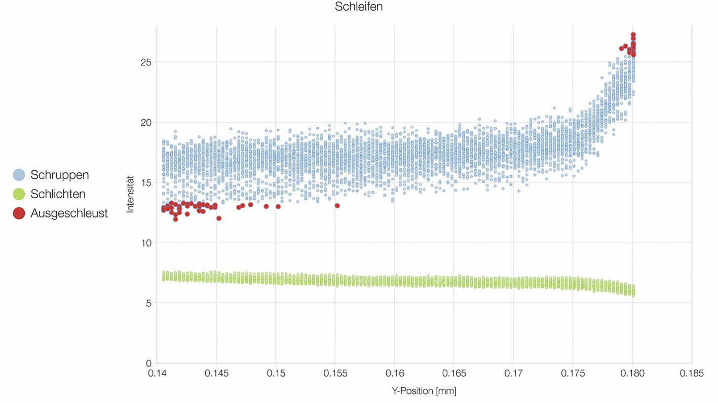

In Bezug auf Schleifschnecken verwendet Argus die Schleifintensitäten, um die empirische Analyse von Schleifwerkzeugen während ihres gesamten Lebenszyklus für jedes bearbeitete Werkstück zu erleichtern. Traditionell war die Bewertung von Schleifscheiben weitgehend subjektiv. Heute ermöglicht Argus eine wissenschaftliche Untersuchung, wie eine Visualisierung der Schleifintensitäten von über 5000 Werkstücken beispielhaft zeigt (Bild 4 oben). Diese Auswertung wird an die Schleifscheiben-Entwicklungsabteilung zurückgespielt und ermöglicht eine kontinuierliche Qualitätskontrolle und Weiterentwicklung der Produkte.
Bewertung des Verhaltens der Schleifschnecke im Prozess
Das bereits erwähnte Bild 4 zeigt die erwähnte Schleifschneckenüberwachung über 5000 produzierte Werkstücke. Argus erfasste die Intensitäten bei einem Schrupp- und Schlichthub und weist im vorliegenden Fall auf eine Abnahme der Intensität während des Schruppens hin – ein Hinweis auf den Verschleiß der Schleifschnecke – und eine Zunahme der Intensität während des Schlichtens aufgrund des Ausgleichs für den zuvor reduzierten Materialabtrag. Diese Ergebnisse zeigen eine mikroskopische Degradation der Bindungskornmatrix der Schleifschnecke, die eine Anpassung der Schleifscheibenspezifikation zur Stabilisierung des Prozesses erforderlich machte.
Bild 4: Die Schleifscheibenüberwachung zeigt das Verhalten der Schleifschnecke über eine Produktion von 5000 Werkstücken. Argus belegt, dass die Schleifscheibe inhomogen ist und ersetzt werden muss© Reishauer

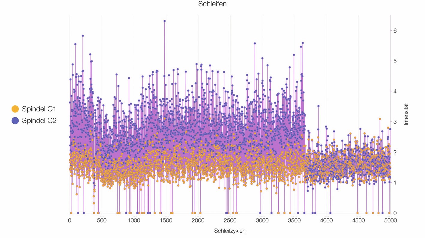

Wie bei den Schleifscheiben kann Argus auch die Effektivität der Spannwerkzeuge beurteilen. Die Überwachung der Schleifintensität gibt zum Beispiel Aufschluss über den Rundheitsgrad von Spannvorrichtungen oder Abweichungen bei vorbearbeiteten Werkstücken. In diesem Beispiel sind Rundheitsunterschiede zwischen den beiden Werkstückspindeln C1 und C2 zu erkennen (Bild 5).
Argus verwendet komplexe Algorithmen, um die Interpretation der dynamischen Auswirkungen auf die Schleifintensität zu vereinfachen und eine Prozessanalyse zu ermöglichen, ohne dass der Anwender über spezifisches Fachwissen verfügen muss.
In diesem speziellen Fall war die Spindel C2 anfangs ungenau ausgerichtet, was aufgrund der Unrundheit zu messbar höheren Intensitäten führte. Nach dem Ausrichten der Werkstückspindel C2 zeigten beide Spindeln einen identischen Bereich von Schleifintensitäten, wie in Bild 5 rechts im Diagramm dargestellt ist.
Bild 5: Überwachung der Spannvorrichtungen der beiden Werkzeugspindeln C1 & C2 über 5000 Werkstücke. Nach Ausrichten der C2-Spindel nach 4000 Werkstücken funktionieren beide Werkstückspindeln auf identische Weise© Reishauer
