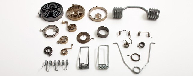

Zu den Hauptprodukten von Mevis gehören Biege-, Stanz- und Prägeteile© Mevis
Zu den Hauptprodukten des Unternehmens gehören Biege-, Stanz- und Prägeteile aus Draht, Schweißteile, montierte Baugruppen, Bandfedern, Druckfedern und Rohrbiegeteile.

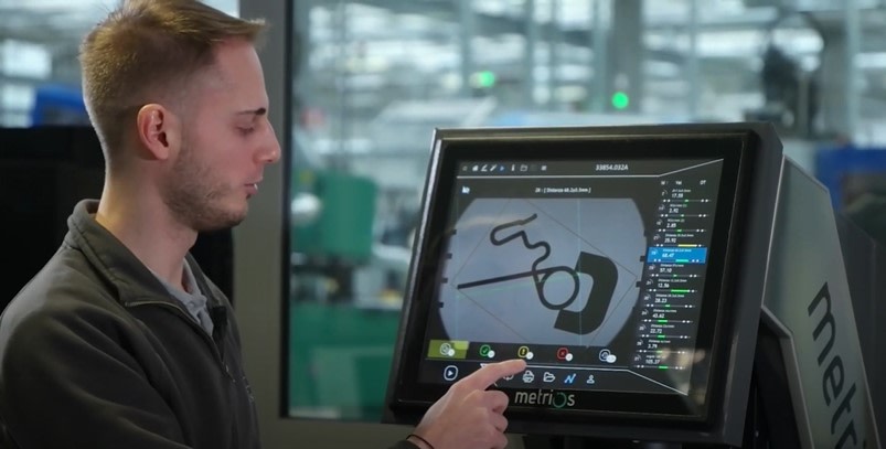

Mittlerweile hat Mevis drei Metrios-Messmaschinen in seinem italienischen Werk und eine in seiner slowakischen Produktionsstätte installiert. In Italien wurde eine der drei Maschinen im Messraum aufgestellt, die beiden anderen stehen direkt in der Fertigung. „Mit diesen Maschinen können wir alle Biege- und Scherteile messen. Doch das ist noch nicht alles: Wir können so viele Teile auf einmal messen, wie ins Sichtfeld passen, d.h. bis zu 20 Teile gleichzeitig. Zum Beispiel Torsionsfedern: Bei diesen können wir in wenigen Sekunden die Winkel, die Länge der Schenkel und den Durchmesser erfassen.“

»Was hat sich seit der Einführung der Metrios-Maschinen verändert? Wir haben bereits mehr als 400 Codes angelegt. Das bedeutet, dass wir schon über 400 verschiedene Teile gemessen haben und uns nun ebenso viele Programme zur Verfügung stehen, die wir jederzeit wieder abrufen können.“ Die Maschinenbediener in den Produktionsstätten von Mevis können alle Messungen endlich selbstständig vornehmen und sind von dem hochmodernen Gerät ganz begeistert – hier ein paar Zitate:
„Vor ein paar Jahren konnte ein Maschinenbediener nur vier Produktionsanlagen gleichzeitig überwachen und dabei die notwendigen Messungen vornehmen. Heute hingegen hat dieselbe Person sechs oder sieben Anlagen gleichzeitig im Blick und entwickelt so auch noch ein besseres Verständnis für die gesamten Produktionsabläufe.“
Manchmal kann ein Teil – so wie dieses hier – von verschiedenen Seiten betrachtet sehr unterschiedlich aussehen. Das Gute an der Metrios-Messmaschine ist jedoch, dass alle Abmessungen mit nur wenigen Klicks überprüft werden können, man sich die Ergebnisse in ein Raster eintragen und danach in Form eines pdf-Berichts anzeigen lassen kann.«
„Während man bei einem manuellen Projektor nur ein Teil auf einmal auflegen kann, lassen sich mit der Metrios-Messmaschine mehrere Teile gleichzeitig messen. Und das ist natürlich ein enormer Vorteil.“
